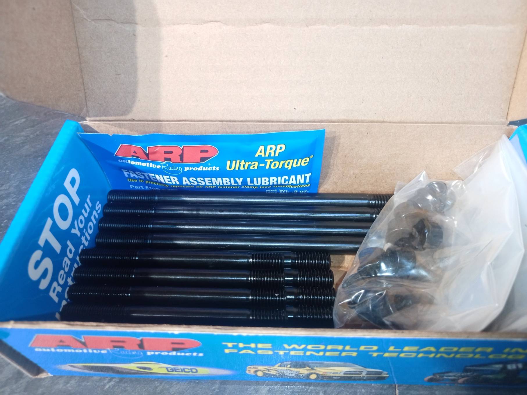

Salut,
La livraison Top du jour :
Les goujons sont arrivés, cela fait plaisir.
Bien avant la date annoncée.
Maintenant que j'ai les pièces, il me manque la méthode ... et pas mal de question.
1 - Faut il mettre de la colle de fixation sur le bloc lors du montage des goujons ?
2 - Faut il serrer les goujons avec la même force que le vis ?
3 - Il me semble avoir compris qu'il fallait avoir un bloc chaud, comment procéder vous pour le faire chauffer ?
Bien sur, toutes indications ou précisions pour le montage sera pris avec grand plaisir.
Vos expérience et connaissances, me permettront d'arriver à un résultat nickel.

Enfin toujours des questions, peu être que je m'en pose de trop ...
Il y a effectivement de la graisse de fournis dans le kit, et des rondelles aussi.
- Pour les rondelles je comprends, cela ne m'étonne pas.
- Pour la graisse, cela me fait bizarre de mettre de la graisse sur des écrous, dont je ne veut pas qu'il bouge ...
Je ne suis pas contre, dans le sens ou cela limite la corrosion. Graisse sur le filetage haut et bas ?

Voici les instructions d'installation officielle : https://tech.arp-bolts.com/instructions/206-4202.pdf
D'après ce que j'ai vu, il faut mettre un peu de loctite et serrer le goujon à la main jusqu'au blocage. Si tu sers trop, tu ne pourra plus l'enlever et tu risque d'abimer les filets dans le bloc.
La graisse c'est que pour la partie haute du goujon (Celle où tu va serrer les écrous).
Moi aussi j'ai tendance à me poser trop de questions, mais au moins on sait qu'a la fin le travail sera bien fait :P

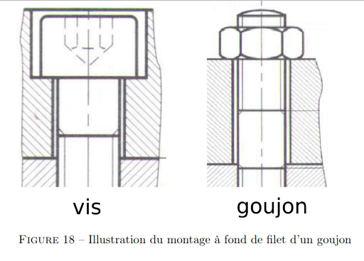

Un goujon sur des filetages propres se bloque sur le fond du filetage à la main +1/4 _-1/8 de tour sur le dernier filet non terminé, très simplement.

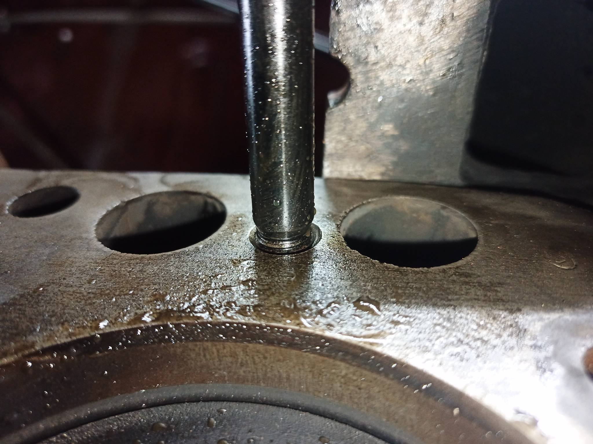

Les goujons du côté échappement ne vont pas jusqu'au bord du bloc :
En comparaison avec les précédents il y a effectivement une différence de longueur.
Question, si les ajuster en longueur cela ne gêne en rien l'efficacité des goujons !!!
Messages : 16186
Re: [Yoko] MG B GT Year : 1974 - mayonnaise dans le cache culbuteur
Est-ce que fond du taraudage a été nettoyé (re-taraudage léger ? )

Après mesure et comparaison.
Les autres goujons avait un filetage plus court
Et la profondeur des fixations et plus courte que la taille du filetage des nouveaux goujons.

" Les goujons du côté échappement ne vont pas jusqu'au bord du bloc : "
Le schéma de montage indique tout ce qu'il faut prendre en compte, à savoir : la longueur filetée goujon < longueur filetée du trou taraudé sinon pont de blocage.
" Les autres goujons avait un filetage plus court "
Au prix où vous les avez achetés, vous les renvoyez sans y toucher.

Il y a une différence de 3mm de filetage, entre les goujons fournis et ceux présents sur le moteur.
De plus, celui du fond a un trou moins profond de 2mm par rapport au autres...
J'ai envoyé un mail au magasin.
J'attends leur retour.
