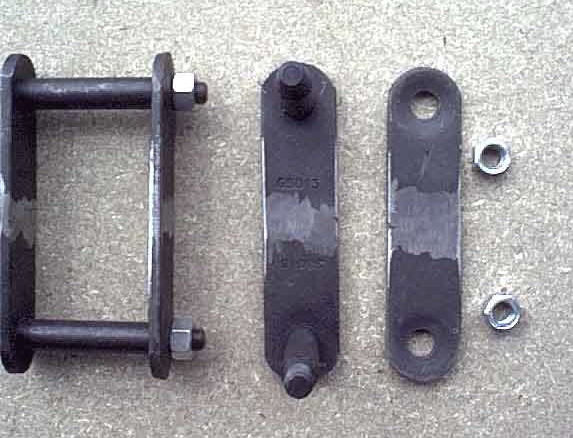

Ya t'il des longueurs de jumelles différentes ?
Re: Lames de suspension arrière
Ya t’il
d’origine il n’y a que un seul modèle. sur les rubberbumper «ils» ont déplacé le point d’ancrage de la jumelle dans le longeron, plutôt que de rallonger les jumelles.
mais …
http://www.mgb-stuff.org.uk/shackles.htm#2
mais …

Hello,
Oui Jidé je pense qu’il faudrait ralllonger les jumelles.
Cependant, les photos de Saby montrent une façon de le faire…mais je ne suis pas chaud.
Même si c’est plus onéreux je préférerais changer mes lames, mais pour quelles références ?.
That’s the question
That’s the question

Saby, quand tu dis mettre des cales entre pont et lames, c'est bien avec mes lames actuelles ?
- Messages : 15930
je ne pense pas. Le pont est posé sur les lames. Si tu rajoutes une cale, tu fais descendre la caisse
mes lames actuelles
comme dit Jidé, avec des lames neuve, en général, la caisse est plus haute, pour lui donner une hauteur présentable, soit «attendre» que les lames s’affaissent, soit mettre des cales. avec les lames actuelles pour remonter, un peu, la caisse il faudrait allonger les jumelles.
