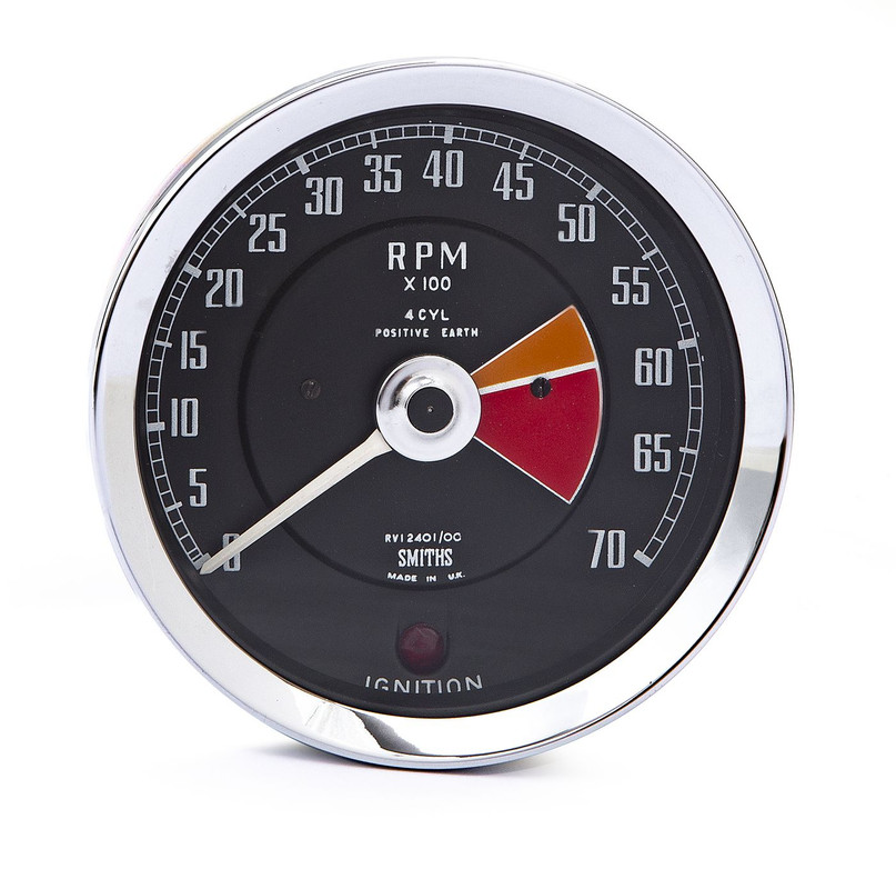

Salut, on trouve aussi l'info sur le compte-tours , il n'est pas là que pour faire joli

piano a écrit : 18 janv. 2025, 07:57 Salut, on trouve aussi l'info sur le compte-tours , il n'est pas là que pour faire joli
Sauf lorsque sa polarité a été inversée, comme celle de mon compte-tours...

simon35 a écrit : 18 janv. 2025, 09:32
Ok, dans ce cas remets les pôles à leur place, un changement de polarité est réversible et ta B sera comme elle doit être.
Je me demande quand même quel était l'intérêt de faire une adaptation allant dans le sens contraire du courant dominant à l'époque :-)

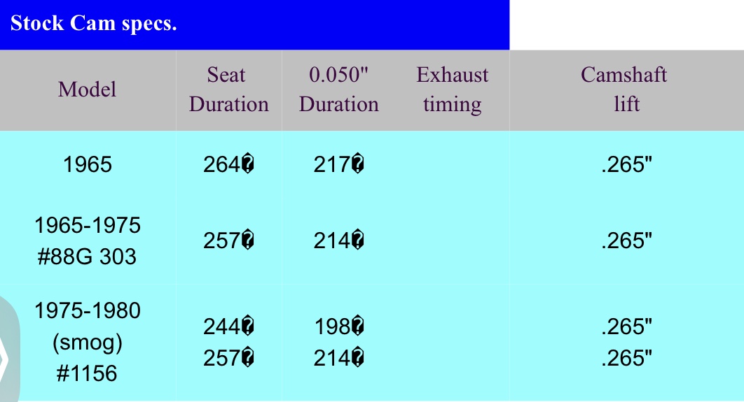

Bonjour alors juste pour éclaircir est ce que c’est moteur là on un arbre à came spécifique ? C’est un modèle U.S.
Messages : 21497
Re: information sur ma mgb
spécifique
sur les moteurs du type dépollué, comme je l’ai dit dans un autre post l’arbre à cames «smog camshaft» est décalé de 4°, en accord avec tout le fourbis de la dépollution.
