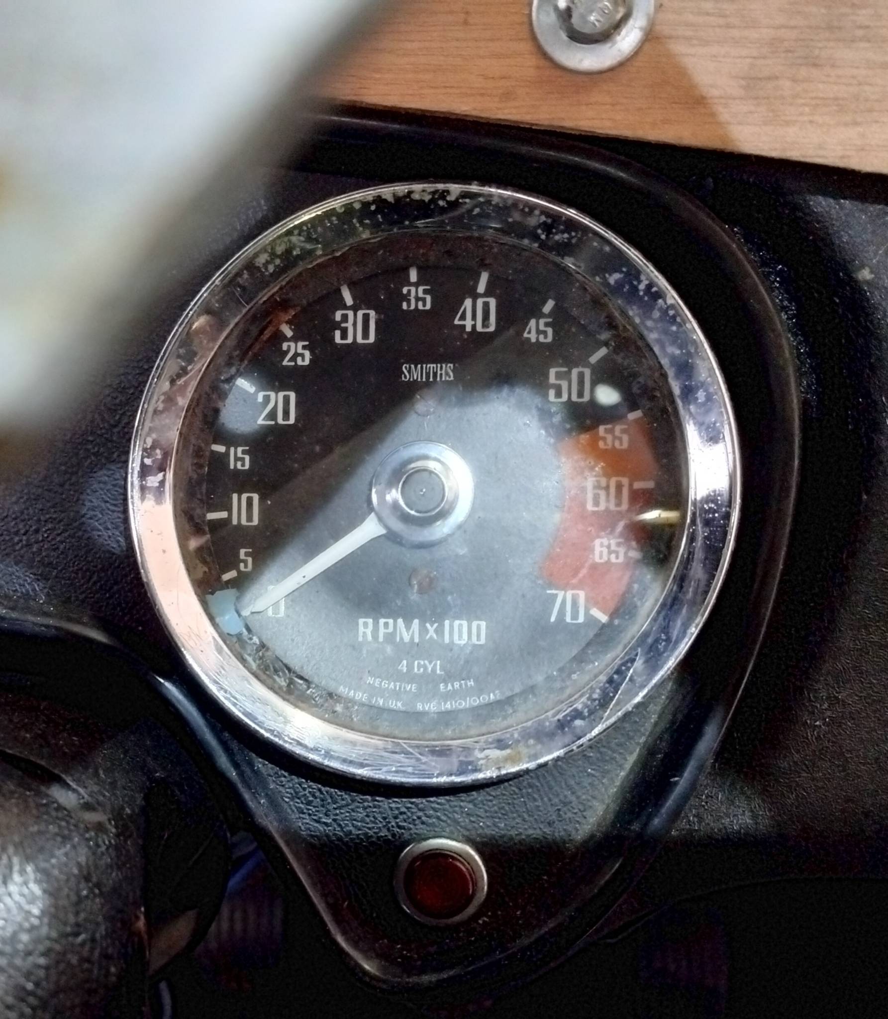

Bonjour à tous.
Je continue sur ma MG B cabriolet RH de 1976 .
Le compte tours n'a pas l'air de fonctionner.
Pas de problème pour le déposer mais après ? Que dois je vérifier ?
Merci de vos avis.

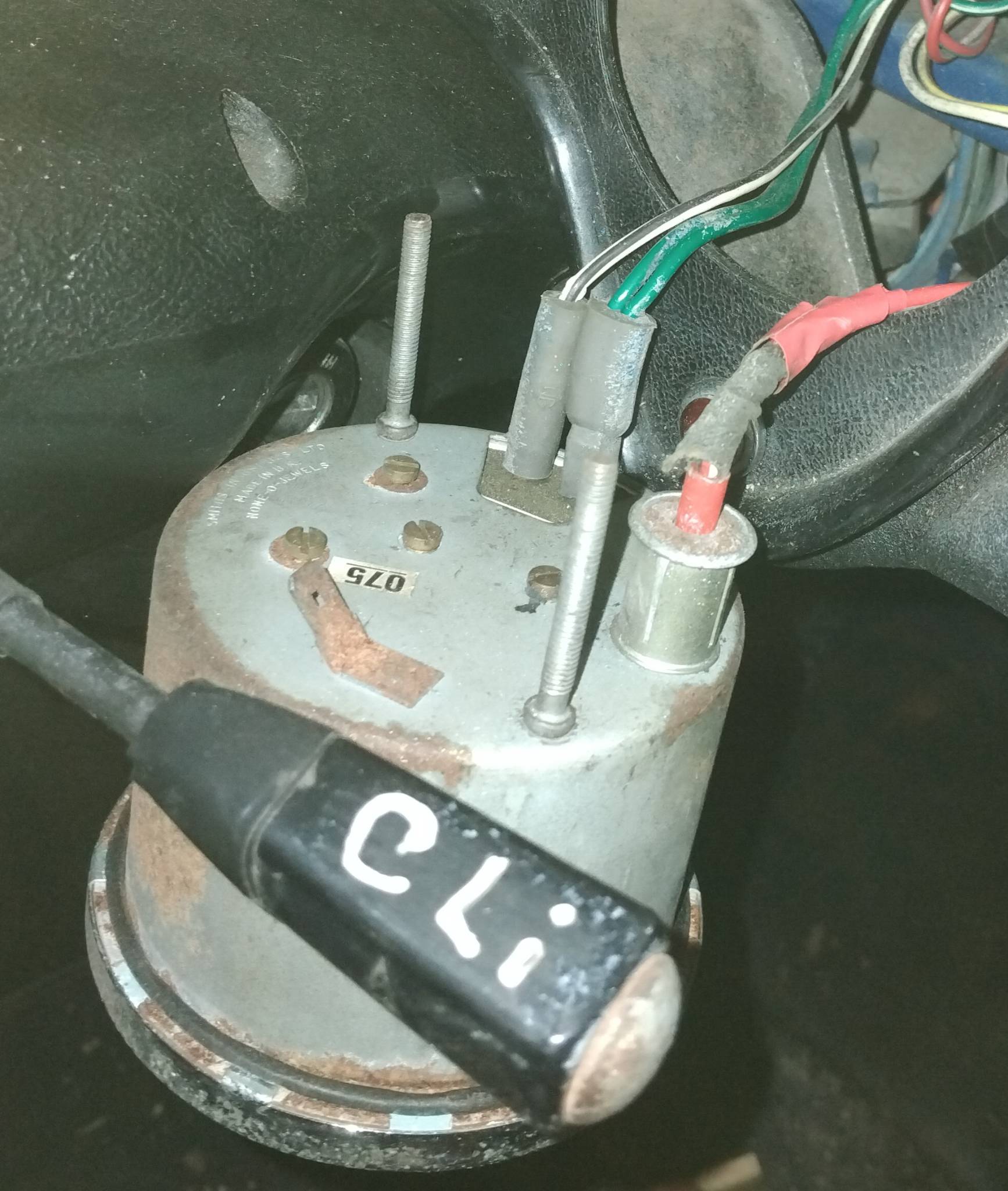

Le rouge est la loupiote d'éclairage.
le vert a l'air d'être la masse.
Mais le blanc-noir ? Fil d'impulsions ? Je le retrouve sur la bobine HT.
Je peux aller plus loin dans le démontage sans risques de casse ? ( 4 minuscules vis qui ont l'air de tenir une platine à l'intérieur).

1,5 sur 3...Le rouge est la loupiote d'éclairage.
Le vert : + 12 volts
La masse : c'est la cosse rouillée.
Noir Blanc : impulsion de la bobine (-).
3 vis seulement pour sortir le mécanisme du boitier (pas celle du milieu).
Déposer la vitre d'abord (tourner la "lunette/"bezel" pour la libérer)

D'accord.
Apparemment je n'ai pas de + 12v sur le vert, même moteur tournant.
Et je ne le retrouve non plus sur la boîte à fusibles.
- Messages : 16437
- année : 1952
Re: Compte tours HS ?
En aval : c'est le fusible...sur la boîte à fusibles.

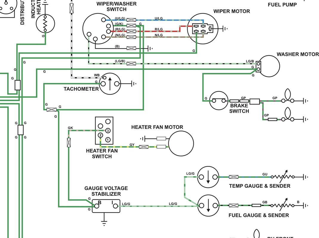

je vous joins les schémas électriques si ça peut vous aider
http://www.advanceautowire.com/mgb.pdf

Ah merci.fama5312 a écrit : 03 févr. 2025, 18:55 bonjour
Je vais regarder ça.
Mais pas facile de trouver le bon schéma.sur les 34 proposés.
- Messages : 21492
pas facile
ah !
les schémas sont classés par année de fabrication de la bagnole, c’est sûr il faut que vous sachiez de quelle année elle est, apparemment 1976 :-). si il n’y a pas de courant dans les fils vert le compte-tours ne peut pas fonctionner. comme les fils vert alimente beaucoup de chose dans une mgb si le reste fonctionne il faut chercher pourquoi il n’y a pas de courant dans les fils du compte-tours. si, par exemple, la jauge de niveau d’essence fonctionne, elle est alimenté par le même fil vert que le compte-tours.
ah !

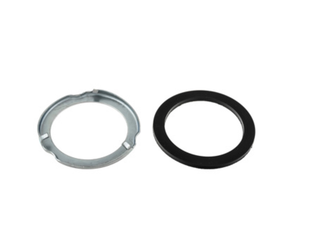

Je voulais la déposer mais il y a une telle couche d'antigravillon dessus que je ne vois trop comment la tomber.
Il faut une clef spéciale ? À créneaux ?
Justement je ne pense pas que la jauge d'essence fonctionne.
- Messages : 21492
il est probable que il s’agit d’un problème de connexion sur les fils vert.
pour faire tourner la virole de fixation de la sonde de niveau d’essence il suffit d’utiliser un chasse goupille. si vous ne disposez pas d’un joint neuf il peut y avoir des suintements. il est probable que le problème ne vient pas de là.

jusqu'au schéma 13 inclus nous avons un compte tour alimenté en série avec la bobine borne B ou + et mesure les impulsion à travers ce fil, schéma14 et suivant , nous avons un compte alimenté en 12 v et mesure les impulsions sur la cosse rupteur de la bobine .

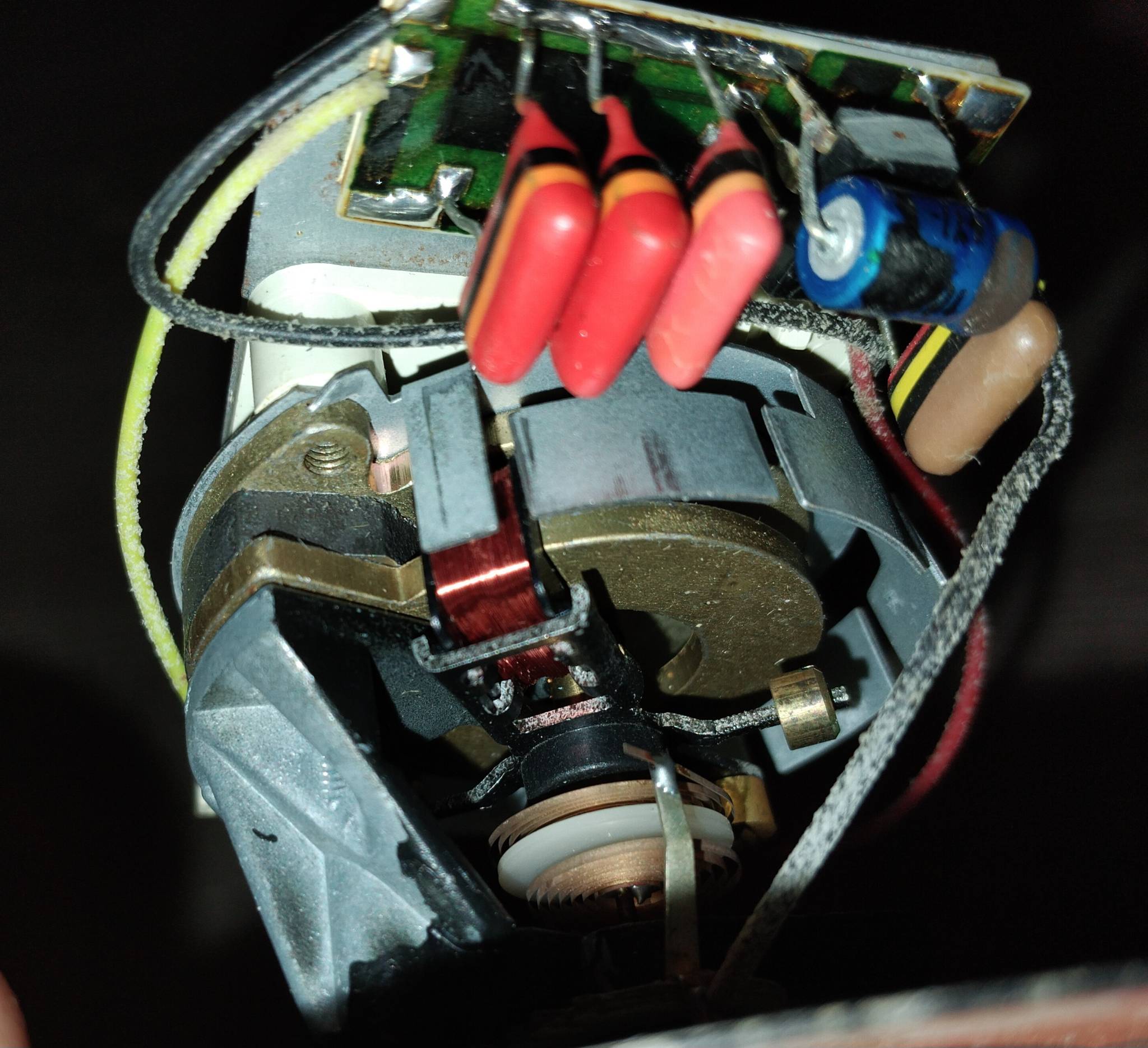

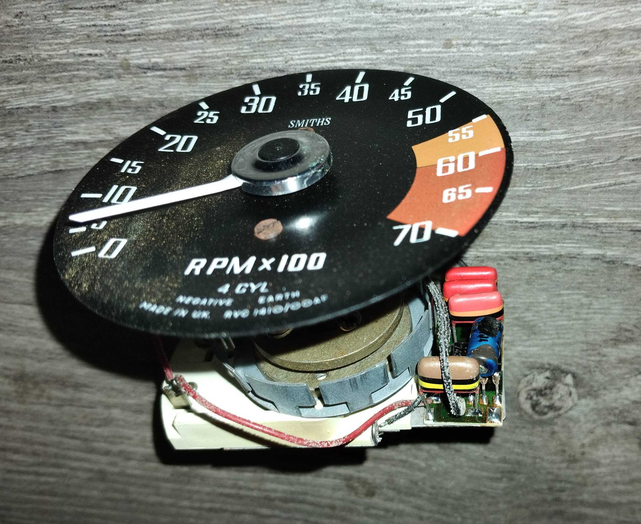

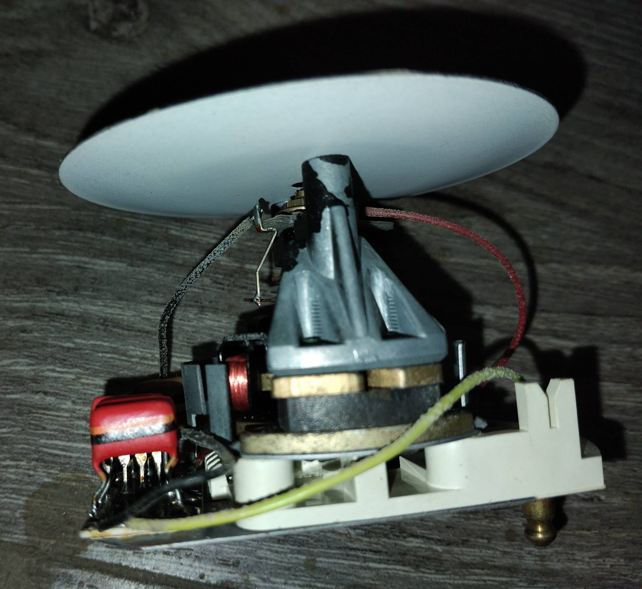

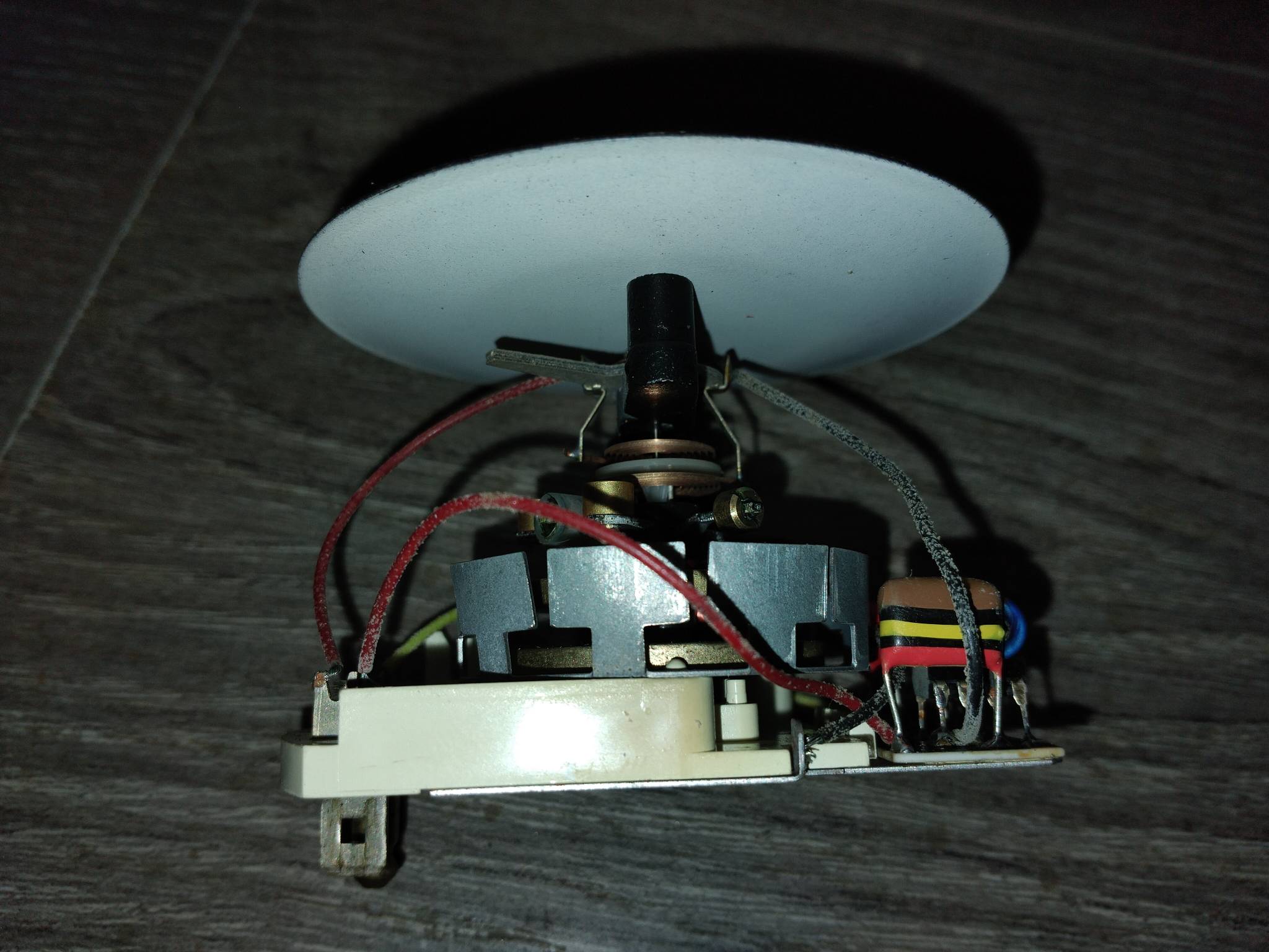

En passant j'ai ouvert le compte tours.
ça a l'air nickel là dedans ( je fais un peu d'électronique).
Espérons que ça soit juste un défaut de 12v sur ce fil vert.
"Qui vivre verra "...

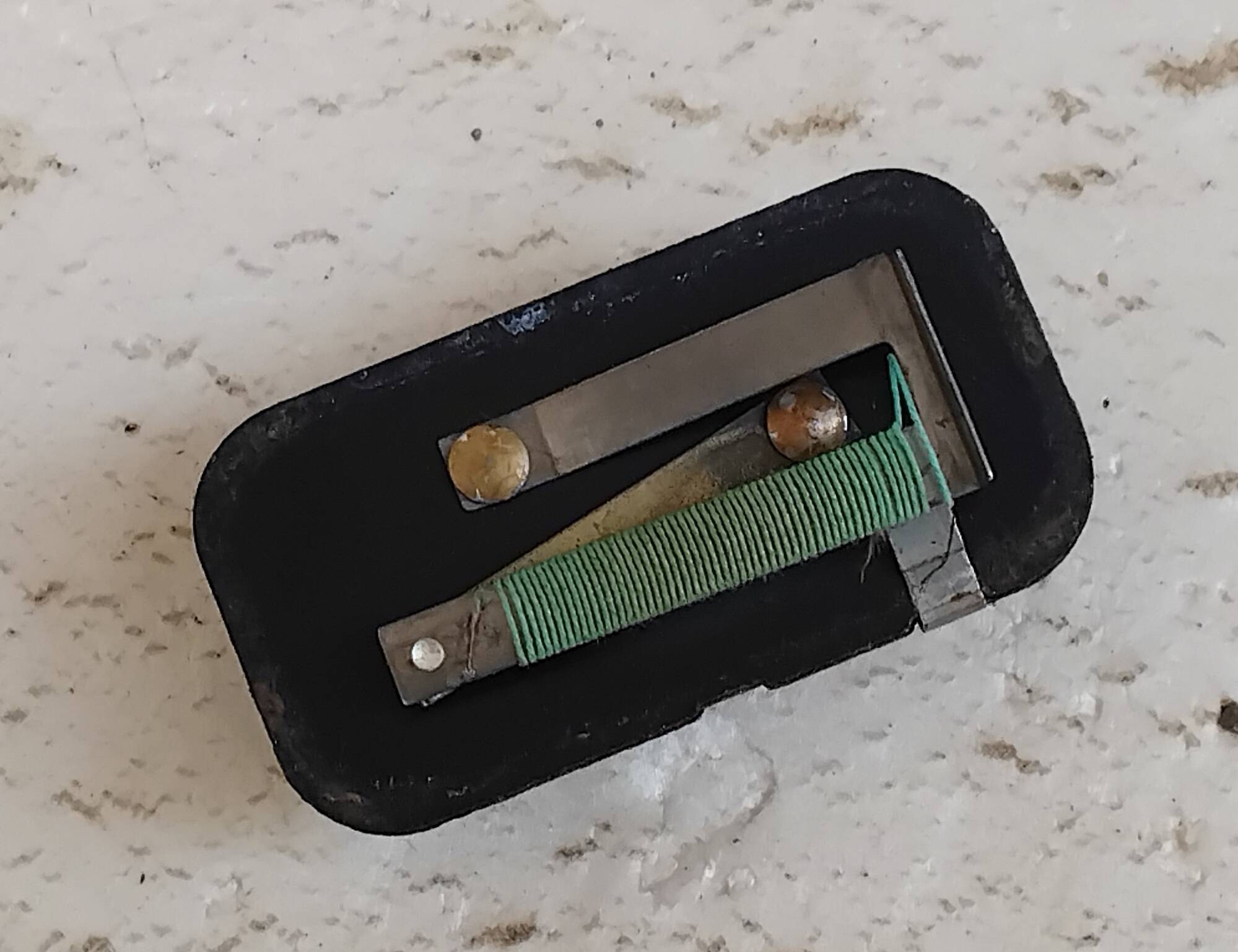

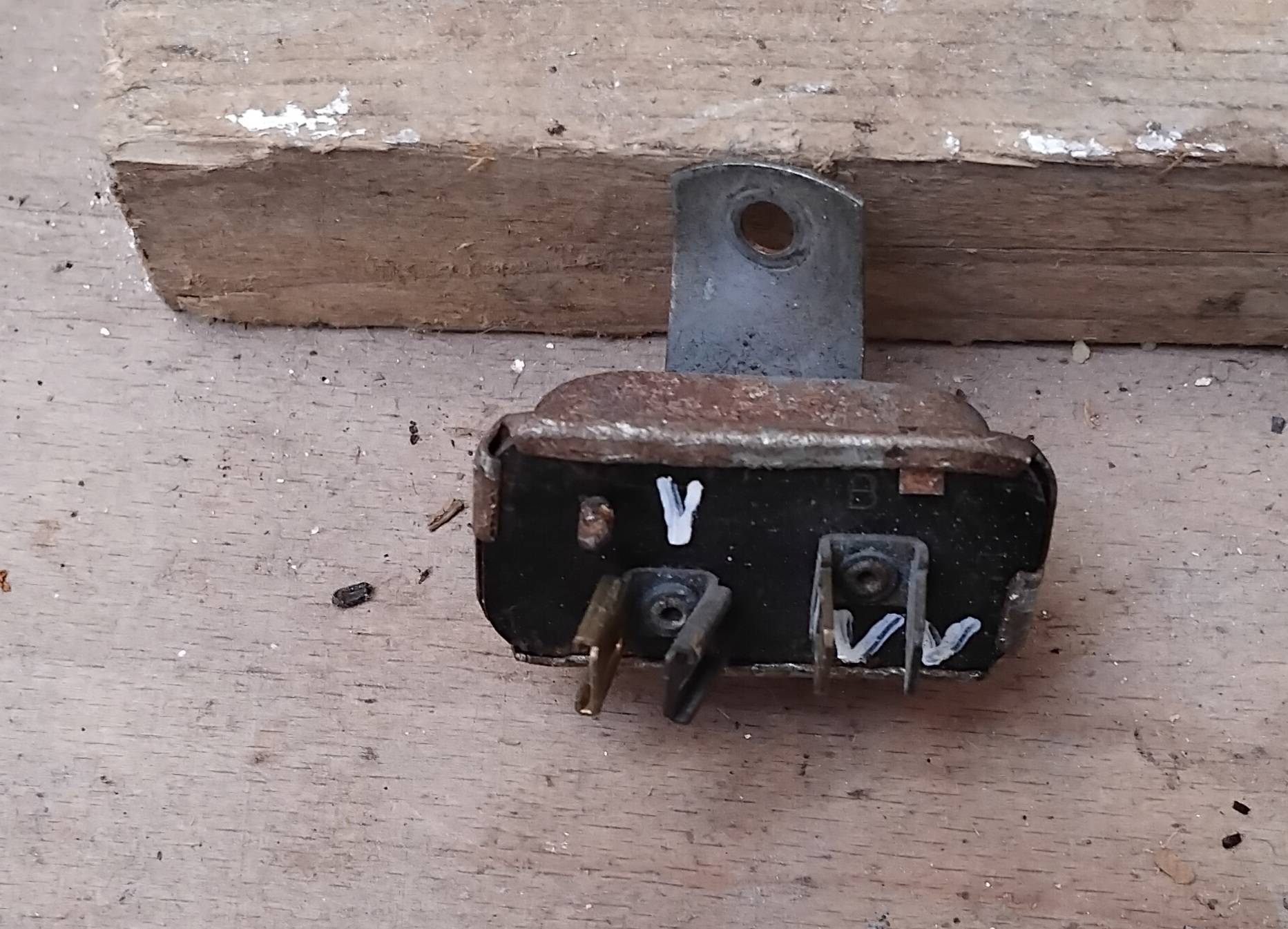

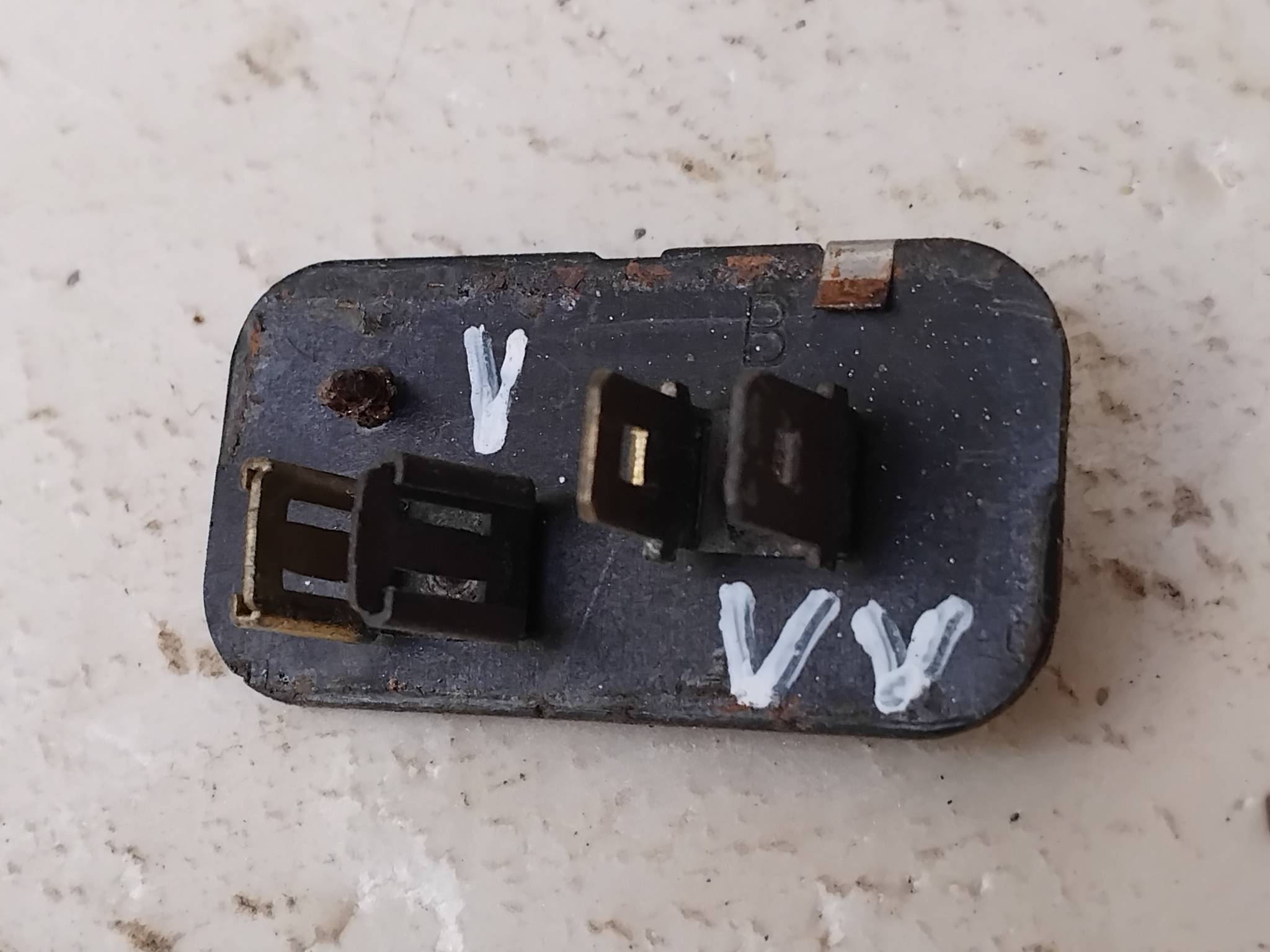

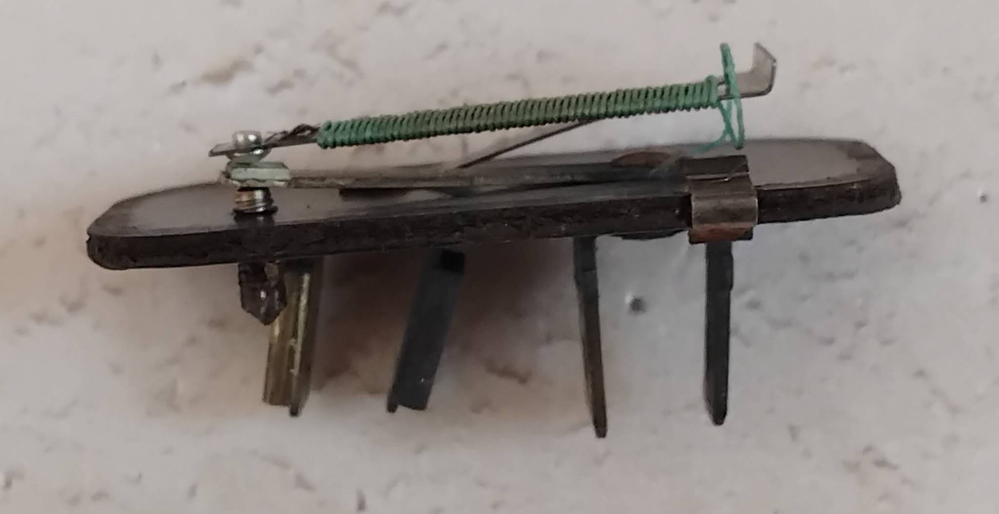

Je me suis occupé du stabilisateur de voltage.
J'avais 12,41 v à l'entrée et pareil en sortie.
Je l'ai ouvert.
Il était très propre mais obsolète..
Le bilame n'est électriquement pas très adapté pour ce genre de régulation
Peut-être va t il falloir que j'en montes un électronique avec un 7810.
Je l'ai ouvert.
- Messages : 21492
adapté
il faut le reconnaître c’est antédiluvien :-), celui qui équipe ma bagnole a cinquante deux ans, ma foi, il fonctionne.
- Messages : 16437
- année : 1952
NormalementJ'avais 12,41 v à l'entrée et pareil en sortie.
c'est 12,41 v à l'entrée en continu...
0v 1t/6
et 12,41v à la sortie 5t/6.... moyenne 10 volts...
