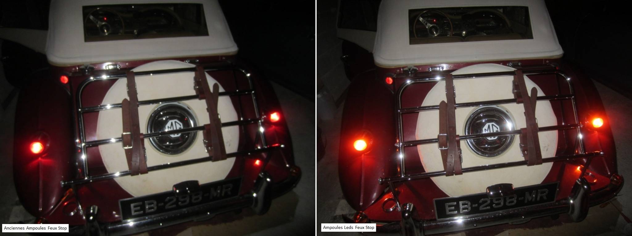

Philoupop a écrit : 07 févr. 2025, 11:17 @Snakeed14 - une réponse bien structurée, basée sur l'expérience et la vision critique du conducteur régulièrement ébloui par des véhicule enLEDis a posteriori >>> j'approuve totalement !
Moi aussi !
Sur ma TF, je n'ai changé que les ampoules des feux stop. Vous pouvez vous rendre compte que ça n'a rien à voir. Pour les phares, pour l'instant, je ne juge pas que ce soit bien nécessaire.
Ampoules anciennes - leds feux stop.JPG (108.05 Kio) Vu 3519 fois
