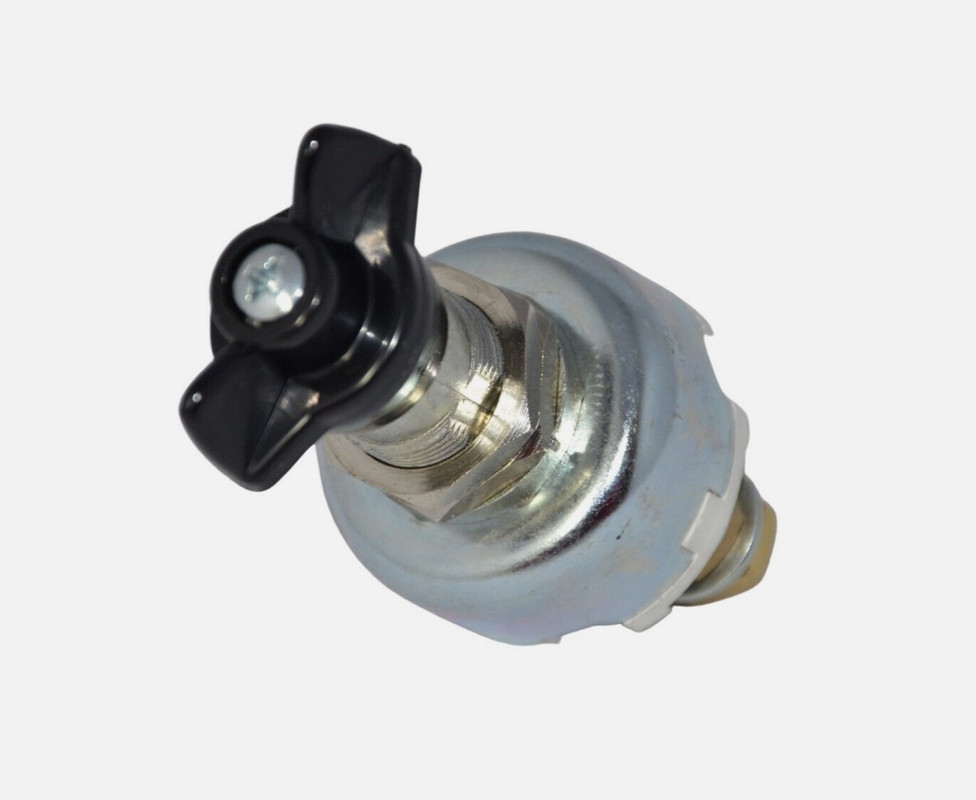

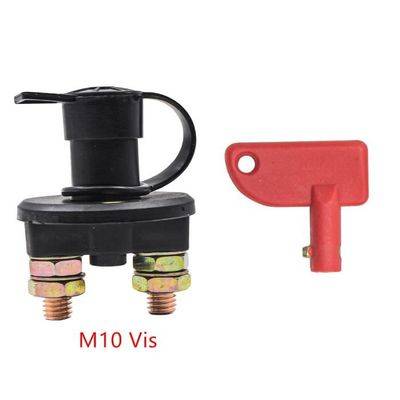

- Pierrotdu35
- Messages : 392
- année : 1967
Re: Contacteur et purge
Tu installes le classique "robinet" coupe-batterie et tu te simplifiras grandement la vie pour toutes les interventions électriques....
- robinet.jpg (10.96 Kio) Vu 3680 fois
