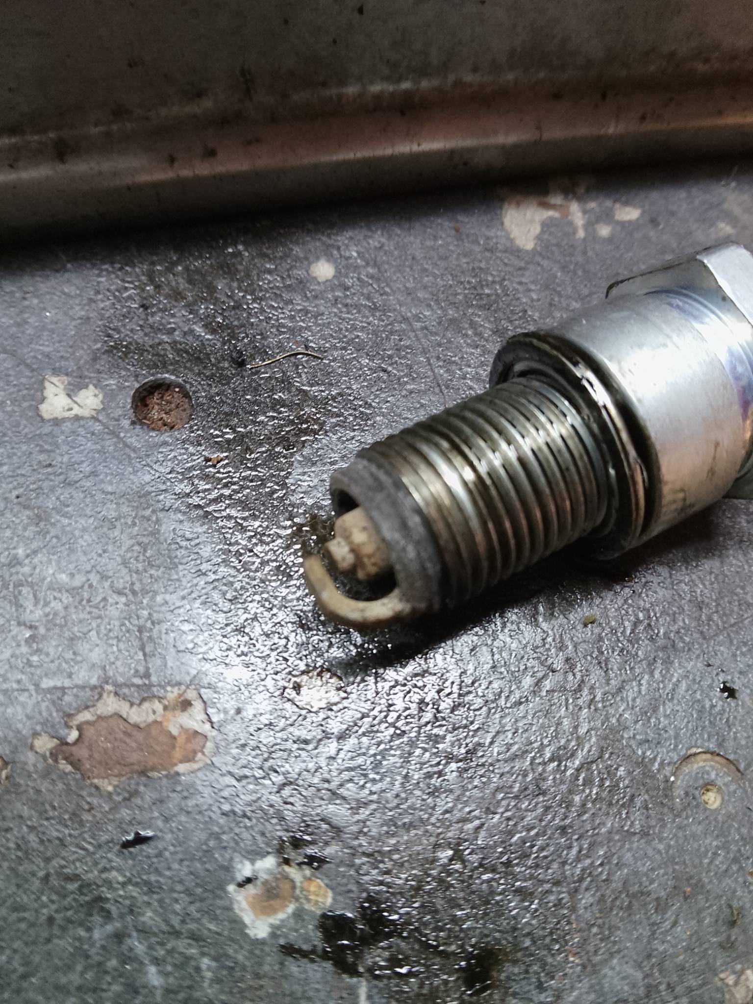

Pour les bougies.
Je viens de passer à 3 tours pour la vis de richesse, pas encore testé.
Les bougies à 3.25 tours :

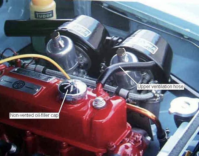

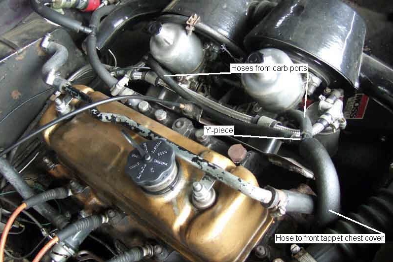

@Aimegb : Durite de reniflard qui est peut être colmatée
Elle est ou, et elle ressemble à quoi cette durite de reniflard !!!
@JMAU : BoUchon respirant ou étanche ?
Quel type de ventilation du carter ?
Comment puis je savoir, pour te répondre.
@Saby
Ben la, dés que je peux aller me promener, environ 100km en général, je pourrais te le dire.
Aujourd'hui j'ai juste fait 2 x 30km avec 10h d'intervalle ...
Merci pour vos réponses.
Messages : 21006
Re: [Yoko] MG B GT Year : 1974 - mayonnaise dans le cache culbuteur
il y a un reniflard, un tube soudé sur la trappe avant, la trappe des poussoirs, au dessous de la tubulure d’échappement, en général ce tube est connecté sur les deux carburateurs. il y a, avait, un reniflard sur le couvre culbuteurs, il a été supprimé, remplacé par un bouchon de remplissage d’huile «respirant». lorsque il y a un reniflard le bouchon est étanche.
là le bouchon est ventilé

Merci Saby pour l'info.
Mais dans mon cas, ni l'un ni l'autre ne sont présent :
