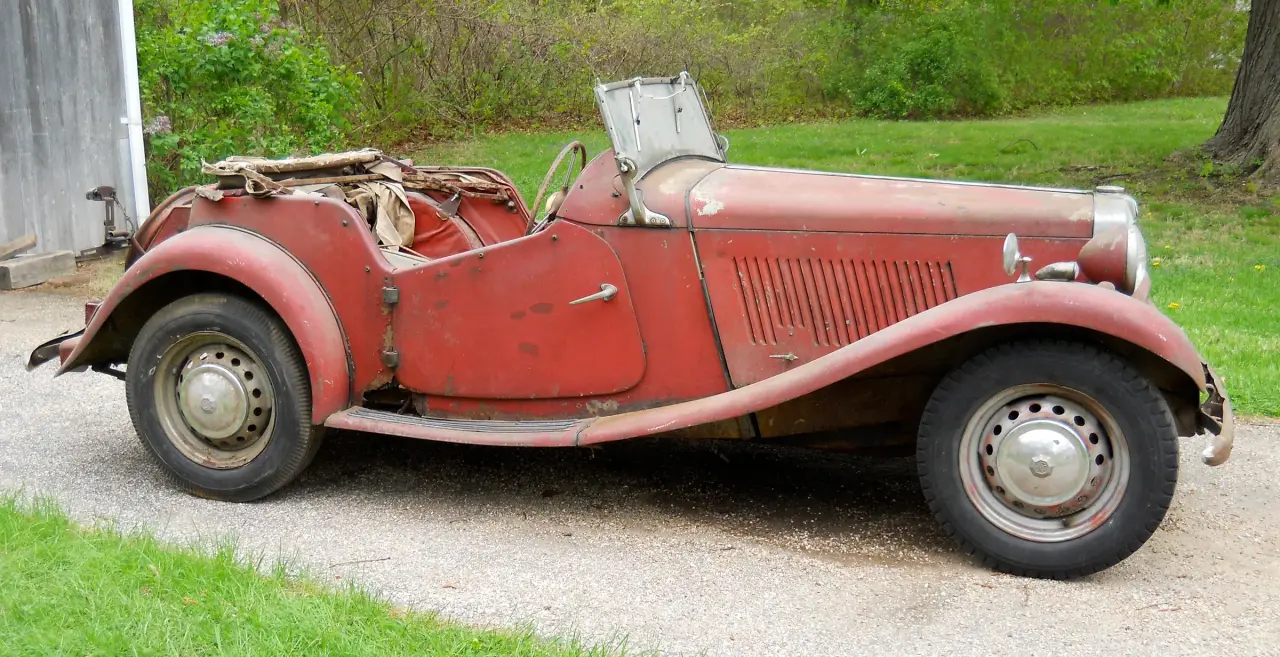

BabasOrSeb
Messages : 7
Enregistré le : 10 avr. 2025, 10:54
Re: Montage roues rayons
Message par BabasOrSeb »
J'ai la même :-) juste un peu plus rutilante... mais j'aime bien dans son jus comme ça.. Ses jantes lui vont bien mais en roue fils c'est sympa aussi.... enfin comme disait Jidé de grasse c'est affaire de goût... je voulais surtout des avis de gens qui ont fait la modification ;-)

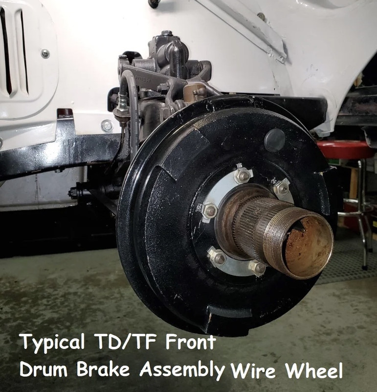

Messages : 20942
des tambours à axe centrale
le montage depuis toujours ce sont des moyeux, Rudge, en acier sur lequel sont boulonné des tambours, en fonte.
de nos jours les moyeux pour roues à rayons, adaptables, reprennent le même schéma.

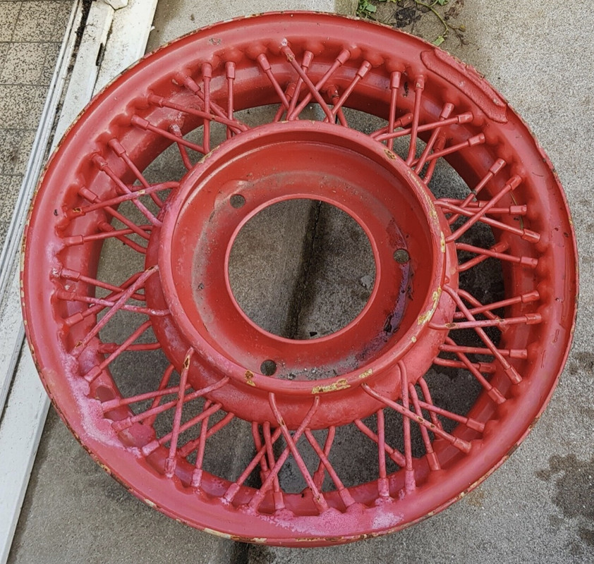

vony
Messages : 1335
Message par vony »
"Jadis", dans les années trente, il existait des roues à rayons qui se fixaient avec les écrous de roues tôle. Les voitures étaient d'ailleurs à l'époque, livrées ainsi. L'on pouvait donc garder les tambours d'origine, je ne sais pas si cela est encore disponible actuellement.
Messages : 20942
"Jadis"
les Robergel, ça n’existe plus, mais il existe des roues neuves avec ce système de fixation.

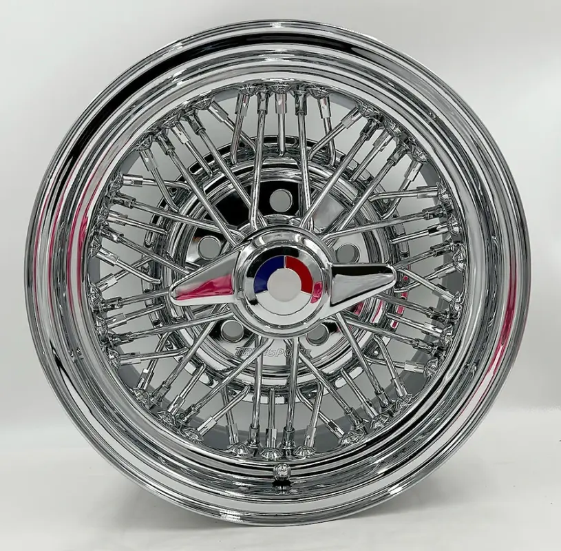

Buick Skylark
bernard47
Messages : 199
Message par bernard47 »
Reste le cote législatif !
vony
Messages : 1335
Message par vony »
Ah oui, c'est cette roue chromée avec ses perçages pour les écrous.
Ici, c'est un faux écrou central papillon qui fait office d'enjoliveur.

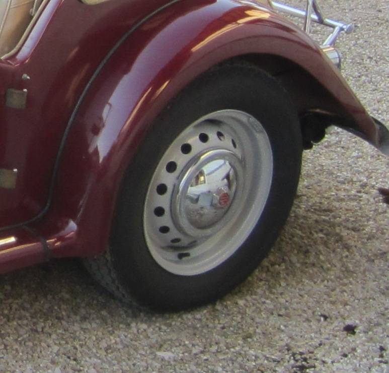

Messages : 4853
Roues fils ou non ?
D'origine, TD ou TF, c'était des roues tôle.
Comme il est précisé, les roues tôle sont bien plus appréciés.
A savoir, que les roues fils non jamais été chromés. Elles étaient peintes couleur argents ce qui fait moins bling bling.
C'est mon avis, surtout qu'il y a de nombreuses pièces chromés sur ces MG. Et c'est bien moins difficile à entretenir.
Par contre, gars au nettoyage des rayons chromés et l'entretien de ces rayons en général.
Attention, un rayon desserré, il faut le surveiller parce que ça va très très vite s'étendre aux autres. D'où l'obligation d'en avoir quelqu'un dans la boite à outils. Ah une chose, ne même pas s'imaginer acheter des roues fils d'occas, c'est insurmontable comme entretien, d'où leur revente ...
Exemple roue peinte en ral galet 2525 epoxy (300€ les 5 en 2017)

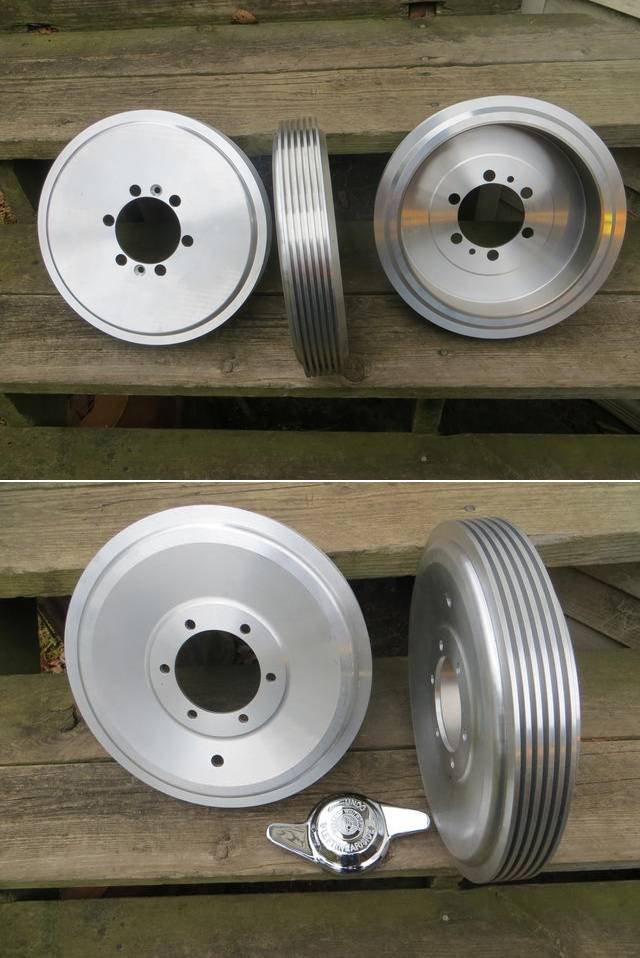

Si vous désirez quand même installer des roues fils, je vous conseille de remplacer vos tambours, qui sont certainement d'origine (et très difficile à retrouver) par des Alphins qui n'ont rien à voir aux autres fabrications. Les Alfins ont un insert en fonte ductile (et non en acier) avec six queues d'aronde qui verrouillent positivement le revêtement sur la section extérieure en aluminium lorsque l'aluminium est coulé autour du revêtement.
Tambours Alphins.JPG (74.44 Kio) Vu 1450 fois
Bien sur, ce que je viens de conseiller, c'est pour l'usage agréable et confiant en sa MG. Pas pour celui qui fera à peine 500 km par an, c'est une voiture ancienne qui ne roule pas, et c'est un tas d'ennuie en perspective.
