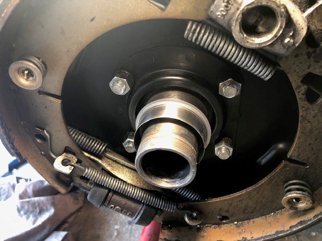

Mon tambour AR gauche était noyé dans l'huile.
1) Garagiste, changement joints spi D & G + roulements D & G tant qu'à faire.
Mon tambour AR gauche refuit.
2) Garagiste, gratuitement, ajoute de la pâte à joint sur le joint du moyeu AR G
Mon tambour AR "droit" se met à fuir alors qu'il n'avait jamais fuit.
3) Garagiste, facturé :evil: , ajoute de la pâte à joint sur le joint du moyeu AR D
Mon tambour AR droit refuit.
Je ne sais plus quoi faire … :cry:

la portée du joint spi sur le pont est bouffé, il existe un accessoire, speedi sleeve, pour la réparation.

J'ai fais cette opération sur ma MIDGET. Ce n’est pas évident car les bagues sont fragiles. J'ai du chauffer pour les faire rentrer et confectionner un outil sur mesure (bague martyr)
Il faut bien réfléchir avant d'y aller c’est délicat.

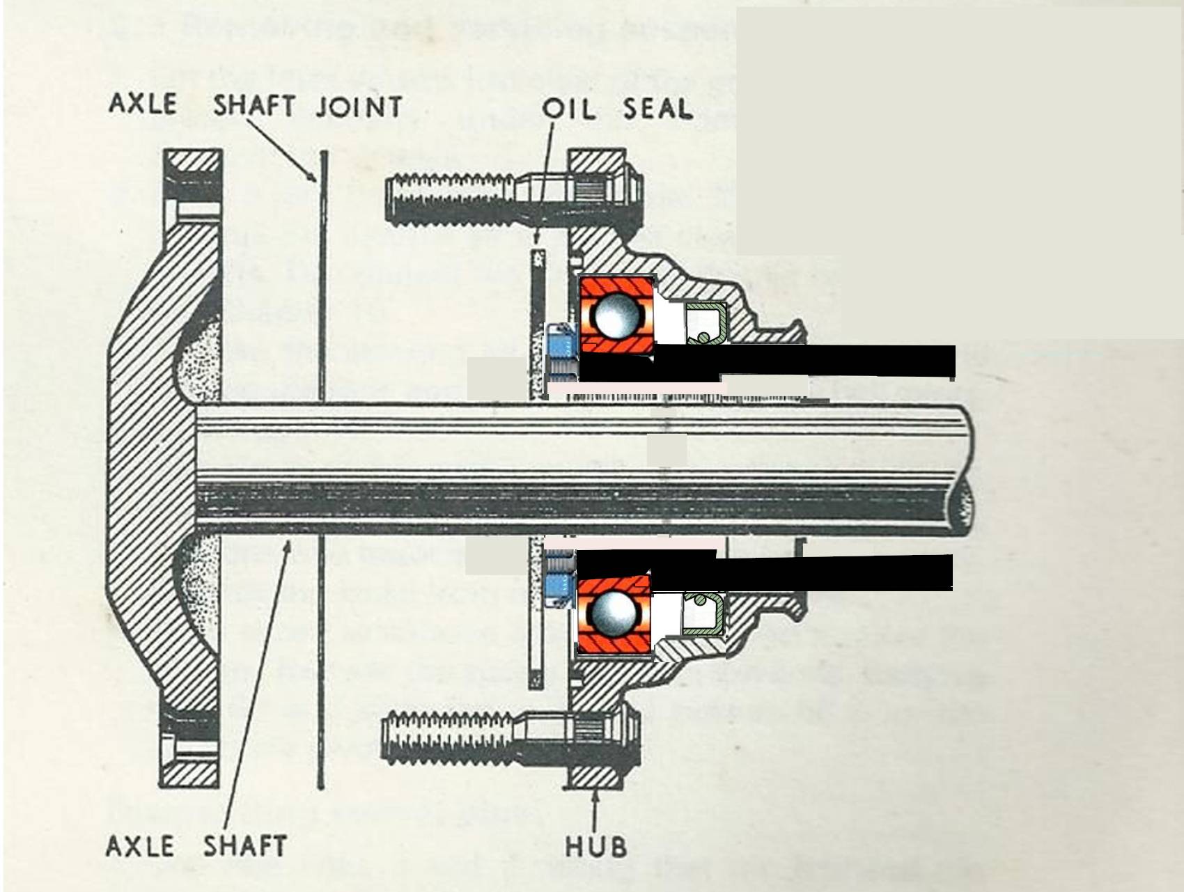

Sur la vue en coupe, le shaft joint, le oil seal et le joint SPI gèrent ça sans souci pour autant que l'usure de la lèvre du joint SPI sur sa portée au pont n'est pas trop creusée.
Vous pouvez aussi installer 1 joint double lèvre qui améliore les étanchéités des 2 cotés.

un speedi sleeve à été installé des 2 côtés et ça à l'air de fonctionner :b:
