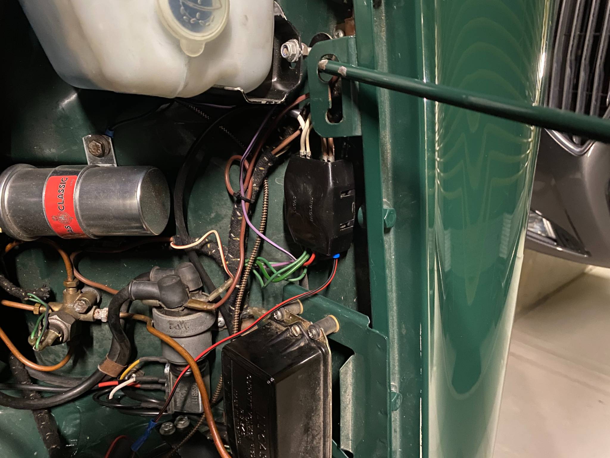

J'ai eu un problème avec mes feux de direction (clignoteurs). J'ai assez vite trouver, pour une fois, la boîte clignotante coulait... bizarre mais vrai :)
Je me suis rendu chez le vendeur de pièce détachée qui m'a à trois reprise posé la meme question à savoir "borne positive ou borne négative à la masse" et j'ai répondu le négatif à la masse. j'ai présenté la bête et cela a duré 5 sec... après lecture de la notice, il m'a bel et bien fourni une boite clignotant avec positif à la masse.. bref mardi je vais lui rendre visite :suspect:
Ma question est à part la boite à fusible se trouvant sur la joue d'aile côté passagé, il y a t il une deuxième boite à fusible autre part ?
Question numéro 2 :) : mes stops ne fonctionnent plus, pffffffffffffff, où se trouve l'interrupteur car je ne le voie pas au bout de la pédale des feux stop ? ou peut être il y a t il deux deuxième boite à fusible, se qui expliquerait bien des choses....

il n’y a que un boîtier de fusibles. le contacteur des feux stop se trouve au milieu de votre photographie vissé sur le quatre voies, avec des fils «vert» (vert et vert/mauve).

- La centrale clignotante d'origine n'est pas sensible à la polarité. C'est bien le modèle rond que tu as ?
- De base il y'a seulement 2 fusibles sur les MK1 (Le 3eme c'est un de remplacement)
- Le contacteur de stop est directement relié à la boite à fusible, pour tester le circuit, il faut juste le débrancher et mettre un fil entre les 2 cosses :
Le débrancher ou ponter (faire un pont) les deux cosses ?
Messages : 799
Re: Feux de direction et faux stop
Ponter les 2 cosses à l'endroit que j'ai entouré en rouge. Si les feux stop s'allument, alors le contacteur est HS

Test effectué, conclusion le contacteur est HS.... Comme ça c'est fait !
Je vais donc commander une boite clignotante et un contacteur.
Merci pour les informations
