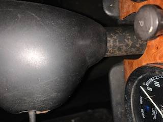

Mon problème : je suis passé de RHD à LHD. Et mystérieusement, du coup la colonne direction ressort de 7 cm dans l'habitacle devenu difficilement habitable:
Soit j'ai le volant trop près du bide, soit je n'arrive plus à débrayer assez loin.
Quelqu'un aurait- il une explication à cette bizarre chose ?

Est-ce quelqu'un pourrait me dire si la distance entre le tableau de bord et le plastique derrière le volant est de 4cm ( et non 7, comme je l'ai indiqué par erreur plus haut). Parce que si je pouvais gagner ces 4 cm, ce serait déjà ça.

ETIENNE7 a écrit : 26 mai 2025, 17:49 Est-ce quelqu'un pourrait me dire si la distance entre le tableau de bord et le plastique derrière le volant est de 4cm ( et non 7, comme je l'ai indiqué par erreur plus haut). Parce que si je pouvais gagner ces 4 cm, ce serait déjà ça.
Sur ma B de 1966, 2.8 cm entre la base du cache plastique et le tableau de bord (mesuré sur la haut de la colonne qui n'est pas perpendiculaire au tableau) et 13.7 entre le haut du cache = base du moyeu du volant et le tableau de bord; le tout à un ou deux mm près.

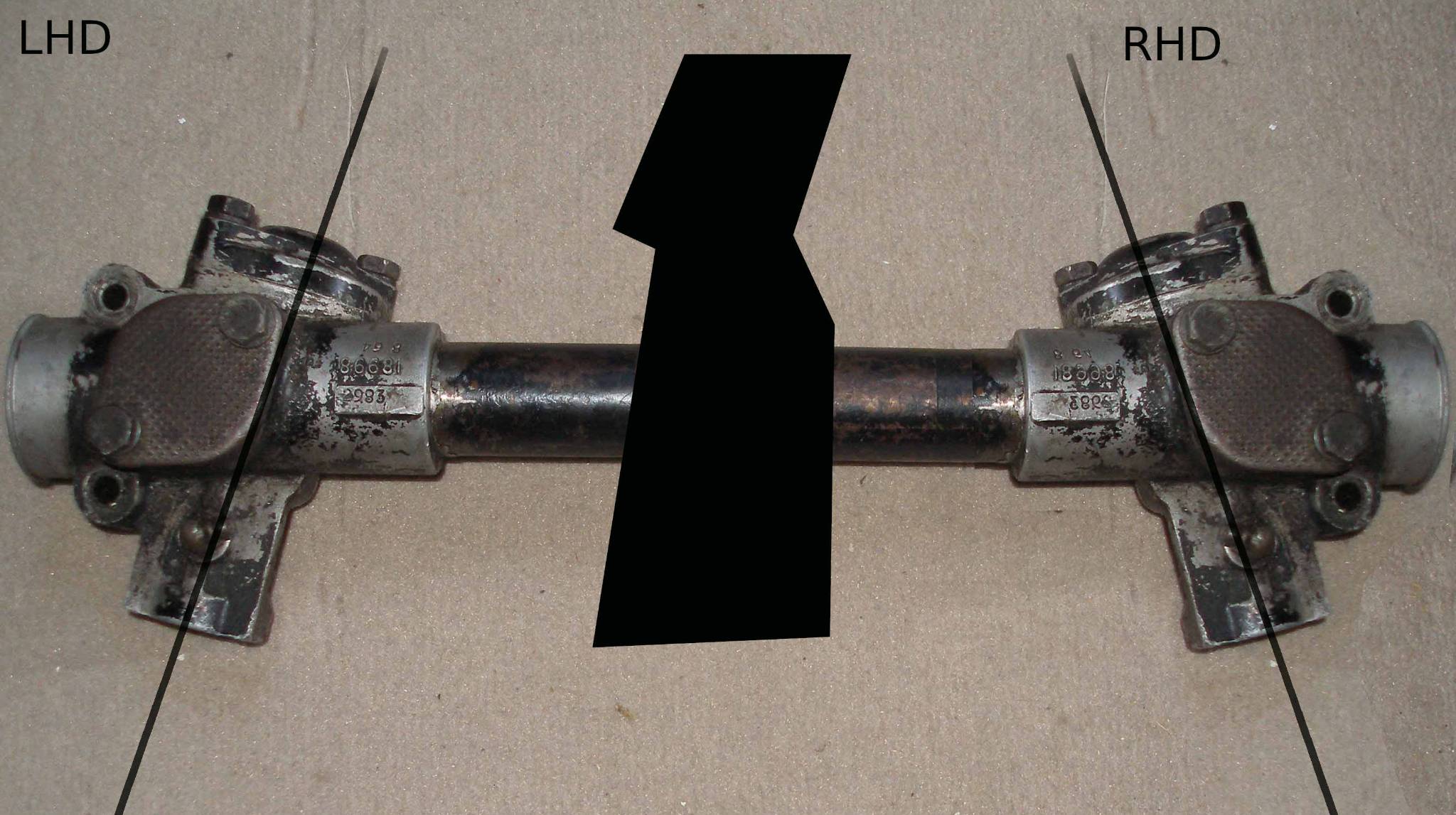

Messages : 4975
Re: Colonne de direction de RHD à LHD
On ne peut pas conserver 1 colonne RHD sur une crémaillère LHD.
La pente de denture du pignon ne correspond pas entre les 2 modèles, la colonne n'engrène donc pas sur la crémaillère d'ailleurs sur CB elle est fournie avec ( pied de colonne jusqu'au cardan ).
