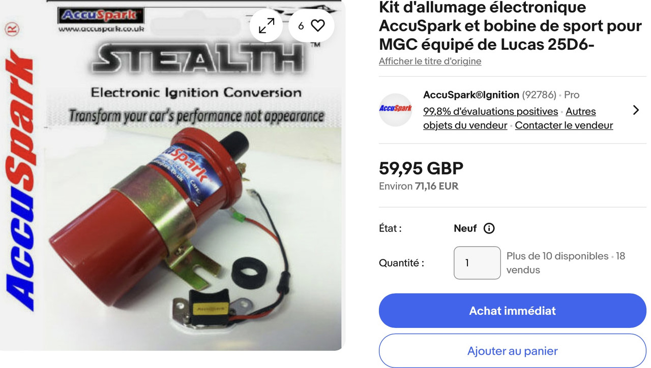

Merci à tous pour vos retours.
Je ne pense pas que ce soit lié à l'essence sinon elle n'arriverait pas à démarrer non ?
Pour répondre aux questions, elle démarre avec le starter que j'enlève rapidement puis elle cale au bout d'une minute comme si elle s’étouffait / que le moteur ne tournait pas rond. Si j’accélère un peu, cela permet de prolonger un peu mais elle cale qd même rapidement. Pendant de nombreux mois, je l'ai démarrée comme cela (peut-être une à 2 fois par mois) et elle démarrait quasiment du 1er coup puis elle s'étouffait. Quand elle a calé, c'est par contre difficile de la faire redémarrer juste après.
Au final, cela a vidé ma batterie donc je l'ai mise en charge pour revérifier les symptômes.
@Saby, je comprends que le charbon ne peut donc pas être en cause. L'accuspark serait un bon compromis c'est bien ça ? J'avais changé la bobine il n'y avait pas si longtemps. Par contre si c'est à commander au UK, le risque c'est la lotterie pour les droits à payer à l'importation, non ?
Merci.

la lotterie
il n’y a pas de hasard, vous aurez, simplement, à payer la taxe de la douane …
l’accuspark c’est une solution de base.
si il y a une mauvaise alimentation en essence, le moteur démarre parce que les cuves sont pleines, après avoir consommé les cuves il «s’étouffe», là il ne redémarre pas parce que les cuves sont vides ou pas assez remplie. ect …

J'ai deja vu quelque chose de similaire, et cette fois là, c'etait le condensateur.6MG7 a écrit : 07 juin 2025, 23:20 Merci à tous pour vos retours.
Merci.
L'avantage c'est que ça ne coute pas bien cher
