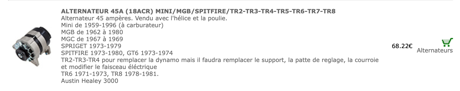

Dinosaure
Messages : 2400
Enregistré le : 19 nov. 2015, 21:41
Re: Alternateur chaud, batterie qui se décharge
Message par Dinosaure »
Exemple chez Datch :

soit changer l’alternateur, soit changer la cellule rectifieuse et le régulateur ...
Questions de novice:
1- Comment tester (avec multimètre) en sortie d'alternateur si c'est bien ce problème ?
2- Dans le cas d'un changement puis-je remplacer un LUCAS 34A par un 45A comme l'indique DINOSAURE ci-dessus ?
Merci encore

vous pouvez changer la puissance de l’alternateur sans problème.
