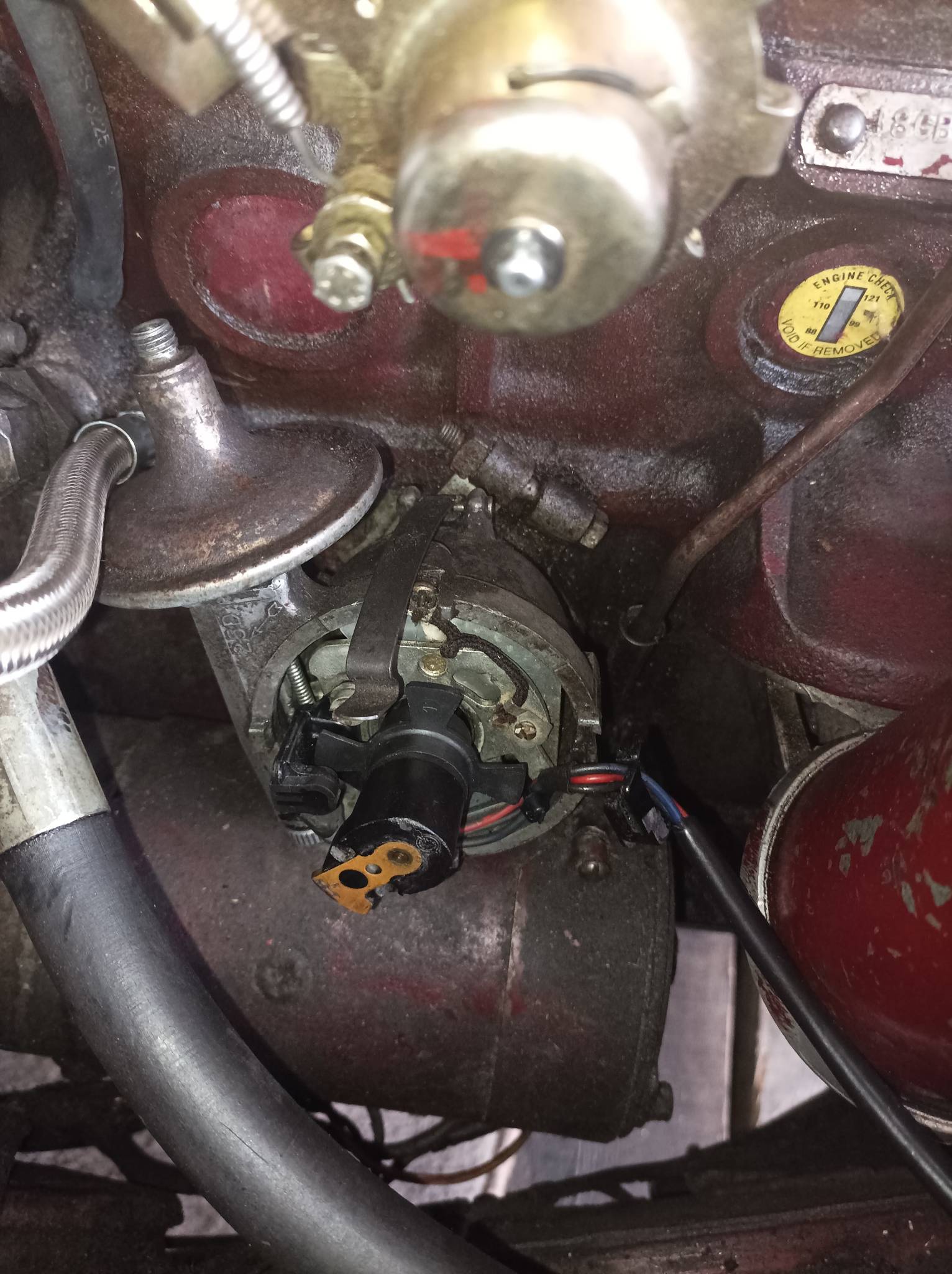

J'avais oublié, j'ai réglé les culbuteurs aussi à 0,4mm pour toutes les soupapes et j'ai vérifié les compressions.
Bon entre temps j'ai tombé la lampe strobo par terre.. je l'ai démontée--remontée et c'est bon.
Demain je vérifierai en débranchant chaque fil de bougie un à un.
Là je crois qu'elle tourne avec une avance à 28°.
Quand on l'a achetée, elle était plus ou moins comme ça..en gros j'ai la capsule de dépression bien droite.
Tant que j'y étais, quand j'avais ouvert le cache culbu, j'ai vérifié le point PMH et j'ai refait un petit trait.
Ce véhicule a les repères d'avance sous le moteur.

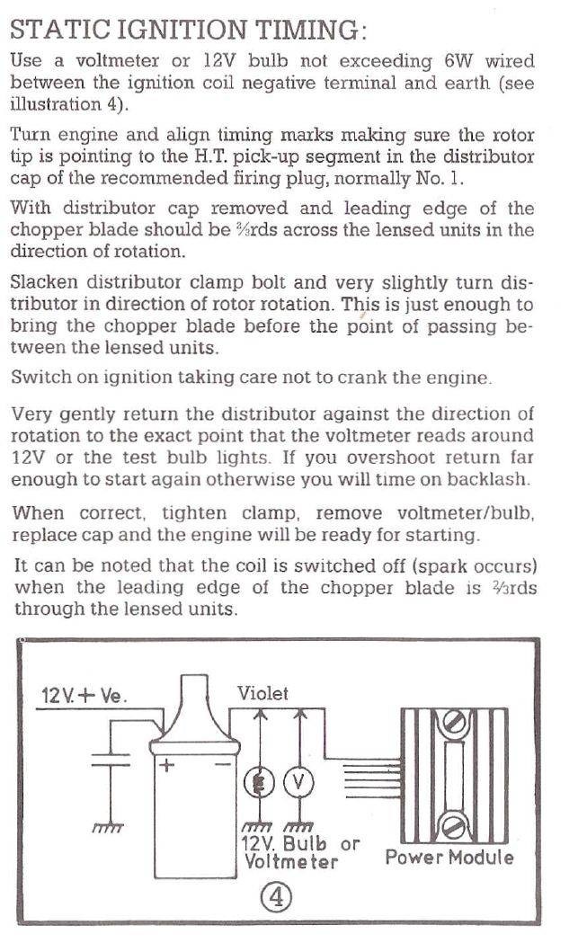

Je vais vérifier aussi le calage statique avec ceci (lumenition): merci beaucoup
Je vais vérifier demain le réglage richesse que j'ai fait, je suis parti de 2 tours et j'ai peaufiné avec la méthode préconisée.

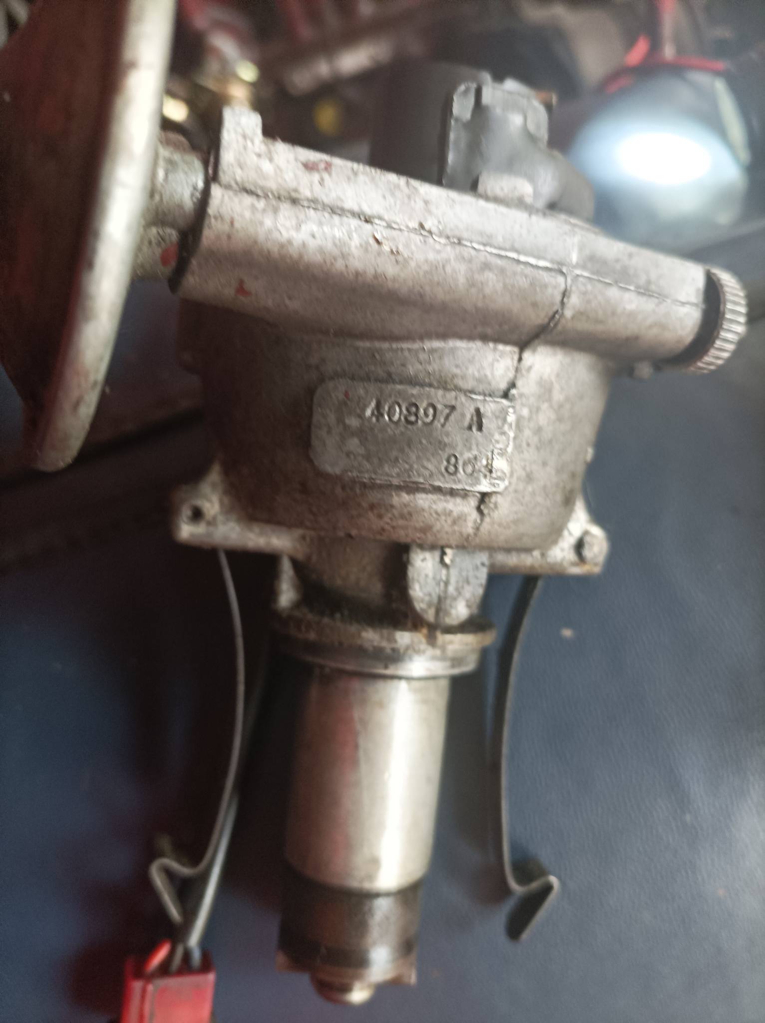

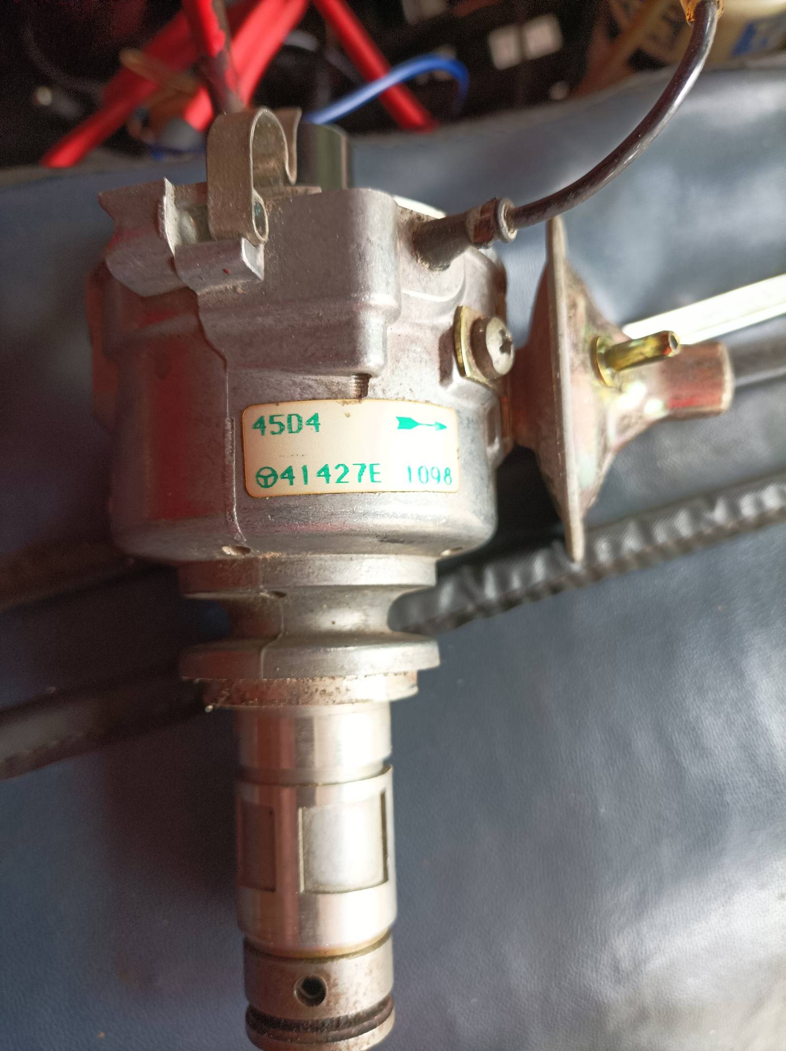

Ce matin, sur mon allumeur 40897A équipé du luminetion j'ai calé à 8° en statique et il n'y rien à faire, le moteur n'aime pas. En gros il ne prend pas ses tours: à la lampe strobo à déphasage, ça me donne 21° en dynamique sans la dépression à 800 tours.. je trouve ça bizarre... J'ai essayé un autre allumeur 45D4 qui était dans le lot de pièce livré avec la voiture, celui là ne marche pas mais semble avoir moins de jeu.
J'essaierai de faire une remise à niveau de cet allumeur dans quelques temps (vis platinées et condo).
J'ai vérifié ensuite la richesse que j'avais réglé:
J'avais mis 2 tours et demi sur le carbu av et 3 tours sur le carbu ar: j'ai tout remis à 2 tours et demi + fait synchro.
Ensuite j'ai remis l'ancien allumeur, je l'ai calé en statique et j'ai remis un peu d'avance: elle tourne à peu près rond prend ses tours etc..
J'ai juste changé la bobine par une cognac (marshal)qui rentre dans la plage de tolérance ohmique du luminetion.
Je pense que la capsule de dépression est HS.
Là je vais partir 4 jours dans les Pyrénées env 110km (je vais rester dans la vallée), ça fait plus d'un mois que je suis sur cette auto, je vais l'essayer un peu.
J'ai pris pas mal d'outils et 8 bougies d'avance...
à mon retour je ferai appel à vous au moins pour le type d'axe de papillons, pas d’alésoir à passer?
Concernant la dépression sur l'allumeur: c'est facile à contrôler ? y compris celle venant du carbu ?
ça me chagrine cette histoire de PMH... j'ai le joint spi à changer à l'avant ce sera l'occasion de contrôler le repère de la poulie et la distribution.
Merci à vous pour votre aide très précieuse !

- Messages : 21507
Re: le moteur galope
bizarre
il faudrait contrôler le système centrifuge d’avance à l’allumage, jeu dans les ressorts, ressorts fatigués, ressorts absent. ce genre de problèmes donne beaucoup d’avance à bas régime. ce n’est pas la faute du Lumenition.
le système d’avance à dépression n’est pas vital, par contre il faut boucher la prise de dépression, ce qui occasionne une prise d’air.
si l’usure ne permet pas le passage des axes de plus fort diamètre, c’est sûr que il faudra aléser.

C'est bien possible.. je le réviserai à mon retour. Merci Sabysaby a écrit : 15 juin 2025, 21:07 bizarre

Dans l'ordre les travaux à effectuer:
- Récepteur d'embrayage à vérifier
- Allumeur à réparer
- Axe papillons HS4 à changer
- Freins à améliorer (pourtant tout a été changé)
- Compte-tours à réparer
Bon il va y avoir du boulot ! mais quel plaisir de conduire cette auto.
