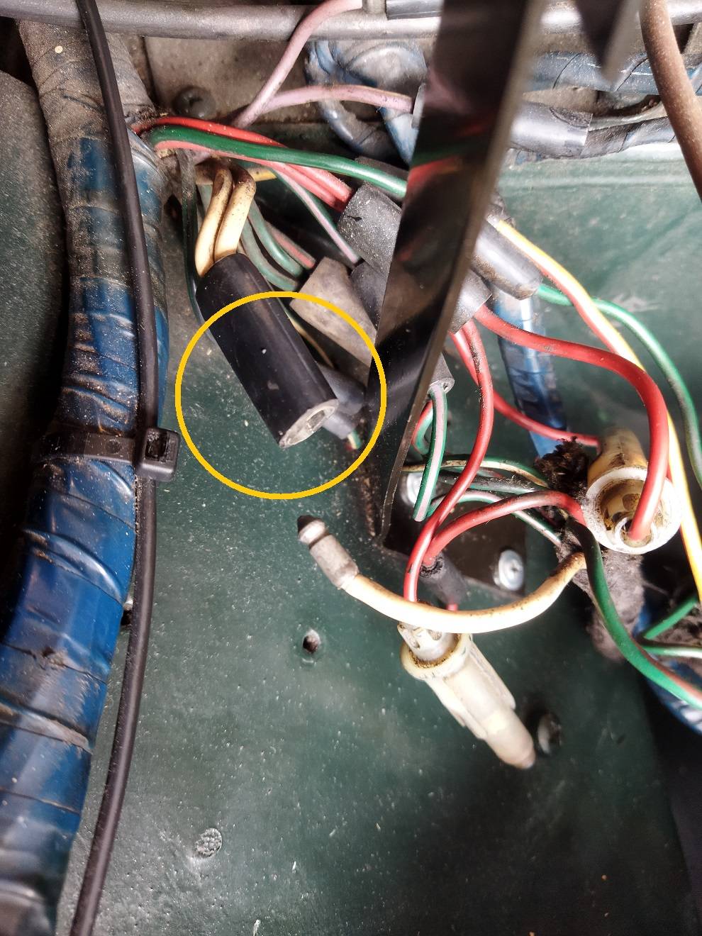

Dernière question : à quoi correspond cette cosse et son unique fil ?

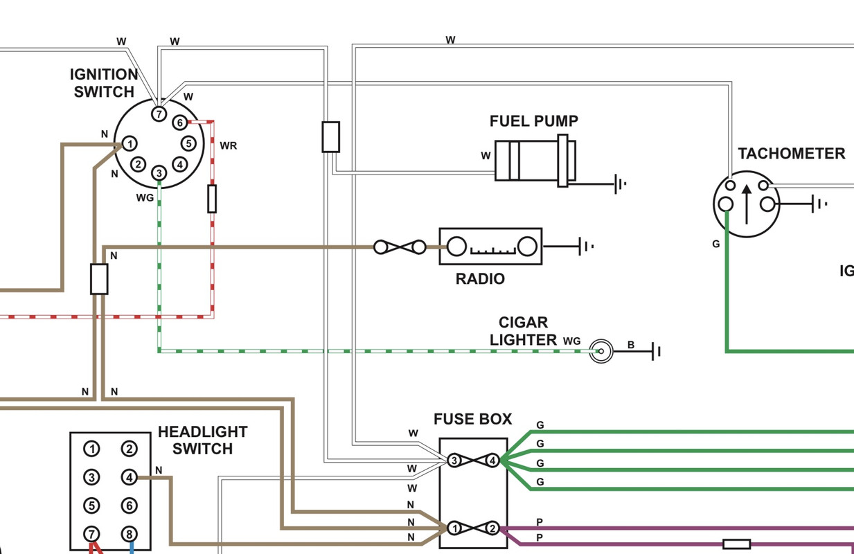

la pompe à essence est alimenté par un fil blanc directement depuis le contacteur à clé, il n’y a pas de relais ni fusible. peut être pourriez vous rebrancher ce fil blanc.

sur la bobine, d’origine, il y a deux fils, un blanc qui est l’alimentation en 12V et un blanc/noir qui va au distributeur.

Par contre, si tu n'as pas de jus en amont du 3e fusible, tu n'en n'auras pas non plus sur ta pompe.
(le 3e fusible alimente tous les fils verts (ventilation intérieure, compte tour, feux stop, feux de recul, la jauge essence, les clignotants (et les "warning" ?).

Et la cosse femelle double recouverte d'un isolant noir ?... d'où partent les 2 fils blancs ?.
