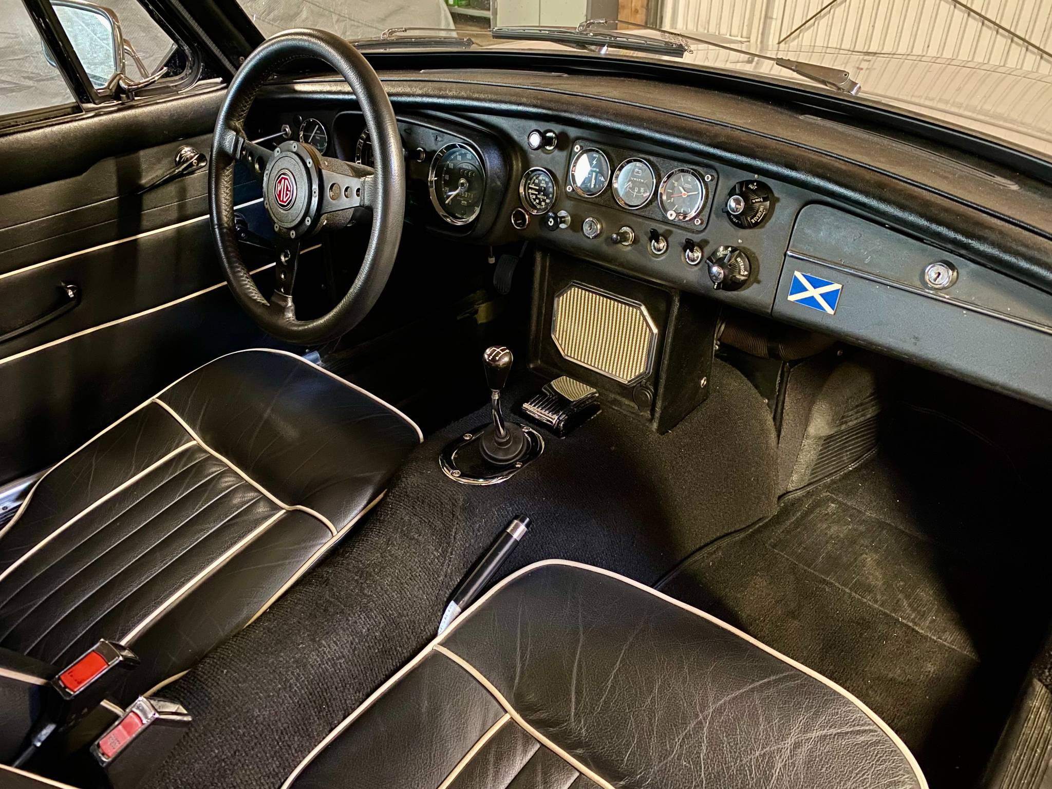

Ok, le post date de 2018 et vous avez dû trouver votre bon volant. Je tenais à vous présenter le mien.
Il est en 14 pouces, légèrement plus petit que l'origine. Mes jambes ne le touchent plus la jante.
Sa prise en main est extraimement agréable au touché du cuir.
C'est un Mountney, beaucoup moins cher qu'un Moto lita.

A mon humble avis, le cuir noir est bien plus en adéquation avec l'intérieur de la voiture. Mais bon, les goûts et les couleurs..........

Mountney c'est Bien ,mais..... Moto Lita c'est autre chose. ( les goûts et les couleurs ) :)

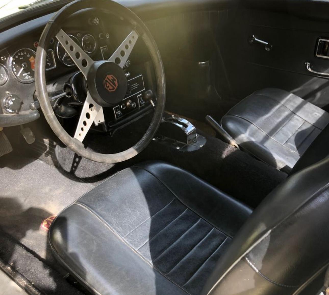

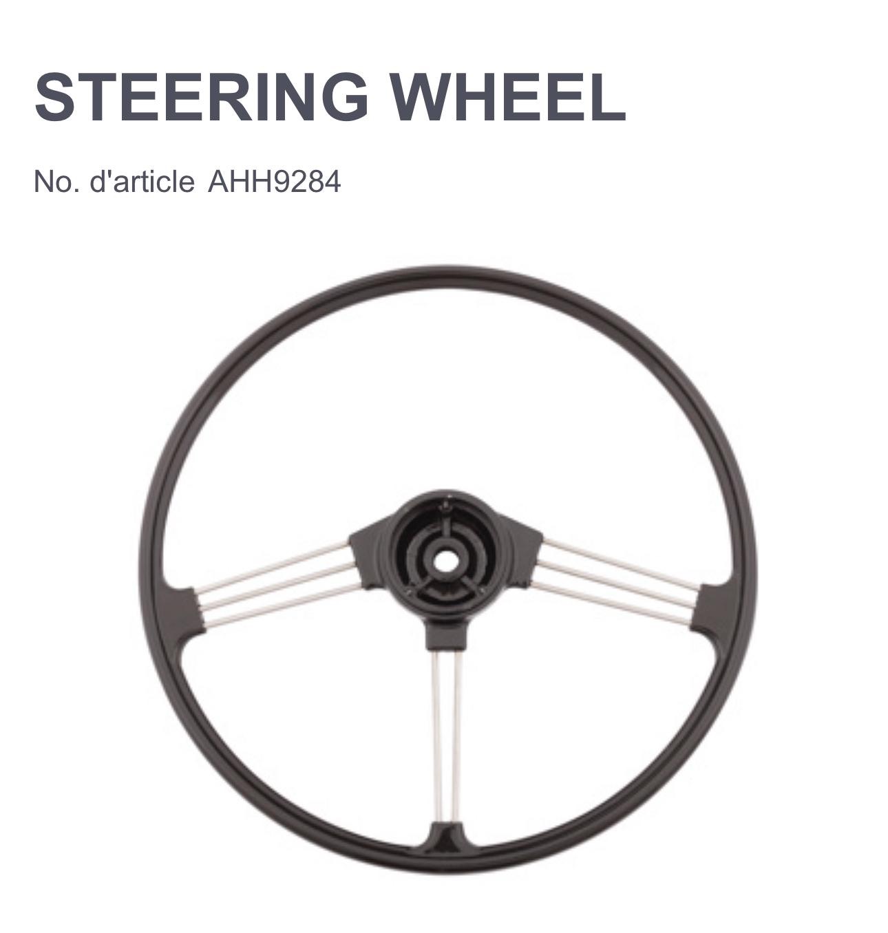

Je change mon volant actuel (moto lita) par celui en bakélite que je trouve très classe mais pour le moment apres 2 hrs d'effort, impossible de retirer le "vieux" volant 😟 j'essaye de trouver un extracteur car c juste impossible... Suite au prochain épisode!

Merci pour la vidéo! Nous étions 2 et nous avons procédé plus ou moins comme ca (juste avec un marteau, nous essaierons avec 2) sans succès 😒, nous avons aussi fait attention a ne pas abimer le filetage... Nous réessaierons demain, merci encore pour le lien vidéo! 😇

Si votre mgb est américaine (d'après la photo), le diamètre des cannelures de la colonne est d'environ 1 mm plus grand au diamètre que l'alésage cannelé des volant à trois branches.
Cela demande de retravailler toutes les cannelures du volant. Je l'ai fait il y a quelques années. C'est très long. Il faudrait que je retrouve le post fait à ce sujet.
