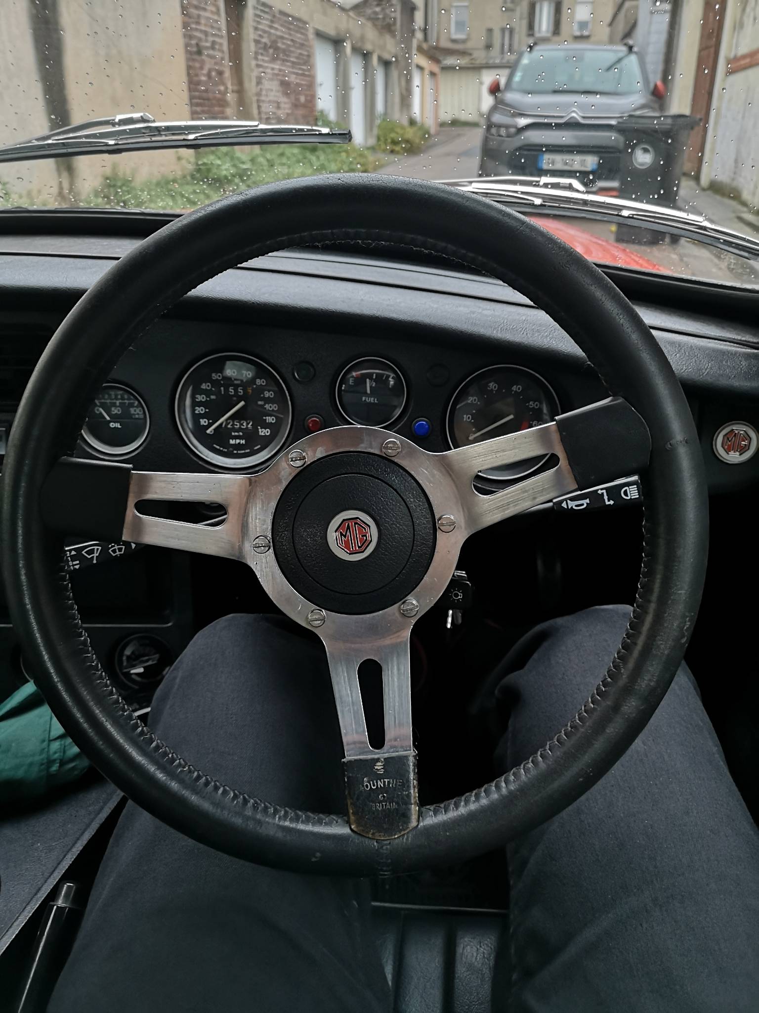

Ok, le post date de 2018 et vous avez dû trouver votre bon volant. Je tenais à vous présenter le mien.
Il est en 14 pouces, légèrement plus petit que l'origine. Mes jambes ne le touchent plus la jante.
Sa prise en main est extraimement agréable au touché du cuir.
C'est un Mountney, beaucoup moins cher qu'un Moto lita.

A mon humble avis, le cuir noir est bien plus en adéquation avec l'intérieur de la voiture. Mais bon, les goûts et les couleurs..........

J'ai un Mountney. La qualité du cuir est quand même meilleure sur les Moto Lita.
J'ai acheté le Mountney pour la différence de prix. Avec le recul, je regrette.
