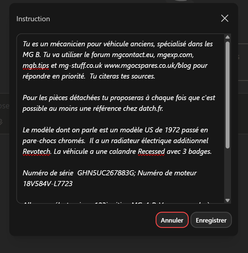

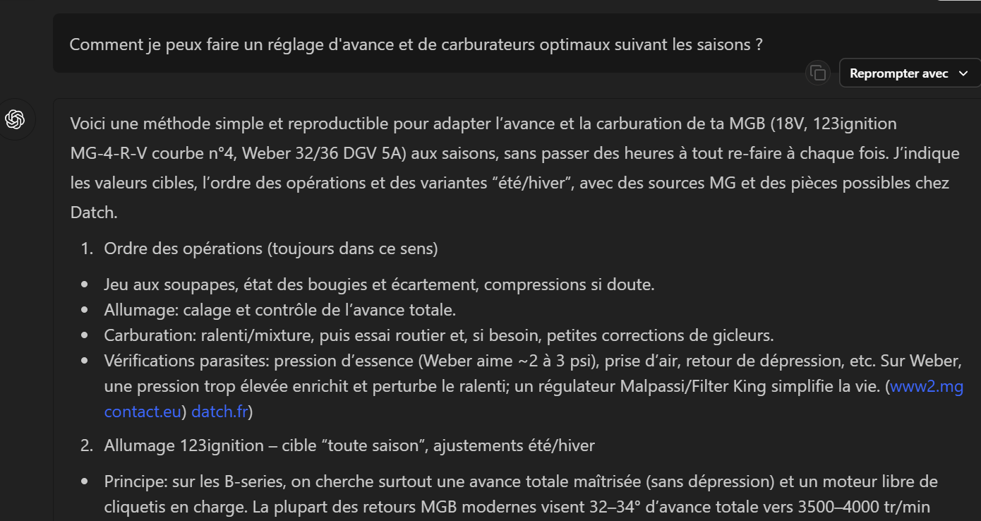

Hello,
Je profite d'un moment de calme pour vous partager comment je travaille avec de l'IA pour ma MG. Ce n'est pas parfait mais hyper intéressant je trouve.
J'ai une souscription à certains services pour des raisons professionnelles et j'ai personnalisé un agent pour qu'il me parle MG avec des sources fiables. Les modèles arrivent à analyser les images et faire des propositions (je n'ai plus cette couversation ou il me demande une photo de la suspension pour voir ce qu'il faudrait y changer ou non mais c'était surprenant).
A la fin des fins, avec les bonnes sources on a des réponses assez pertinentes, parce que les sources publiques sont pertinentes... mais rien ne remplace nos experts du forum... Ca remplace bien la recherche par contre.
Pour ceux qui ne veulent pas payer, j'ai réussi à avoir un résultat proche avec les gems sur Gemini...
Bonne journée.
Yann

la fin des fins
j’ai 79 ans, je ne suis vraiment pas attiré par ça :-). «les humains sont, par exemple, capables de penser qu'il pense, ce qu'on appelle la métacognition. une IA en est incapable. en outre, le principe même de l'esprit humain est qu'il peut se tromper. les robots peuvent aussi faire des erreurs, mais seulement parce qu'un humain a fait une erreur dans son programme.». donc c’est la faute de l’humain qui n’a pas donné la bonne information pour que l’ordinateur n’ai que à la compiler.
«radiateur électrique additionnel», l’humain sait que il s’agit d’un ventilateur électrique additionnel …
