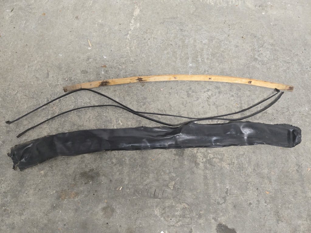

Refabrication de la crash bar du tableau de bord, il manquait toute la partie gauche de la latte de bois sur l'ancienne :
Je m'en suis servi comme patron et j'ai coupé une nouvelle lame dans une planche de contreplaquée. Un morceau de cuir, 3m de passe poil neuf et voici une crash bar toute neuve pour moins de 20€ :

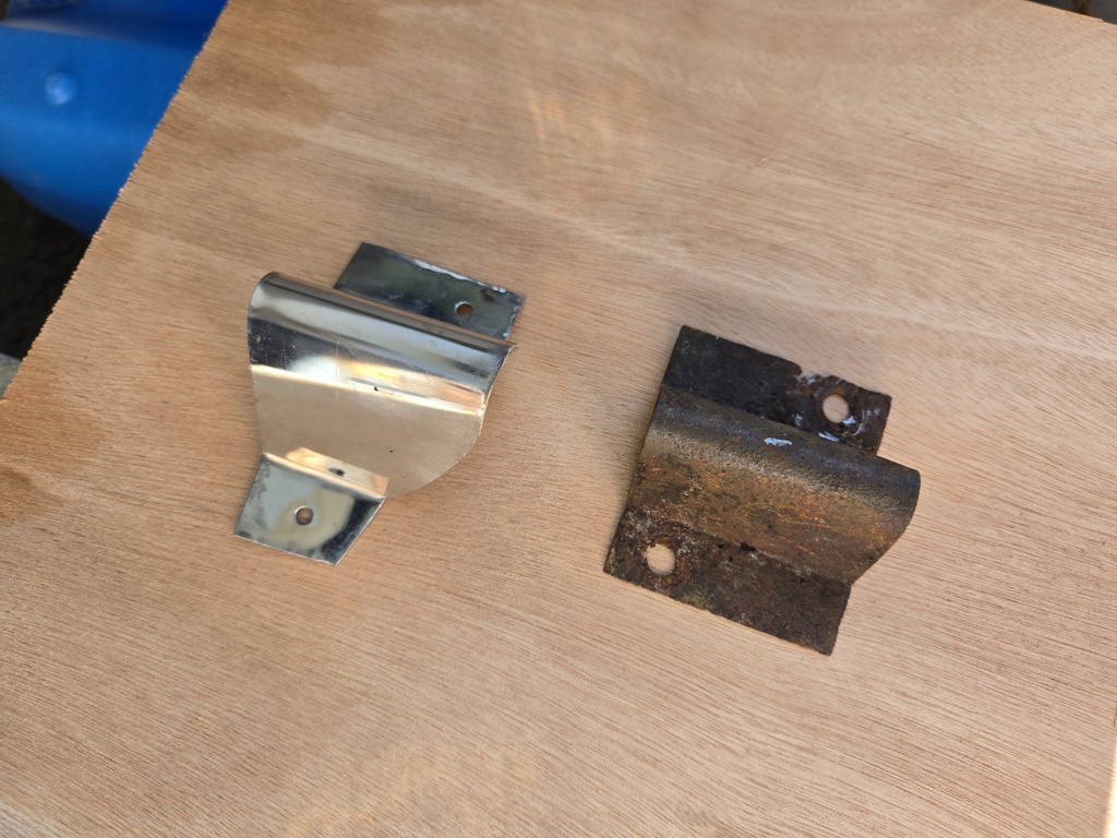

Fabrication de la butée d'accélérateur LHD, j'ai utilisé l'ancien seuil de porte en inox. Celle que j'avais était une RHD et en mauvais état.
J'ai trouvé le plan avec les côtes sur le net

Re: Restauration MGB de 1966
superbe la crash bar.
je ne vois pas de plis, au niveau du cuir, pourtant la forme est courbée...
