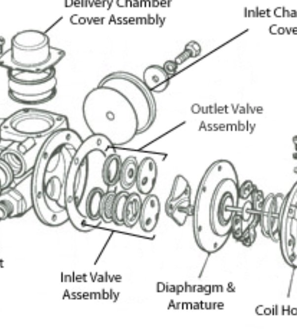

Messages : 15828
Re: Condensateur pompe à essence MG TD
je pense qu'il y a inversion des clapets d'entrée et de sortie

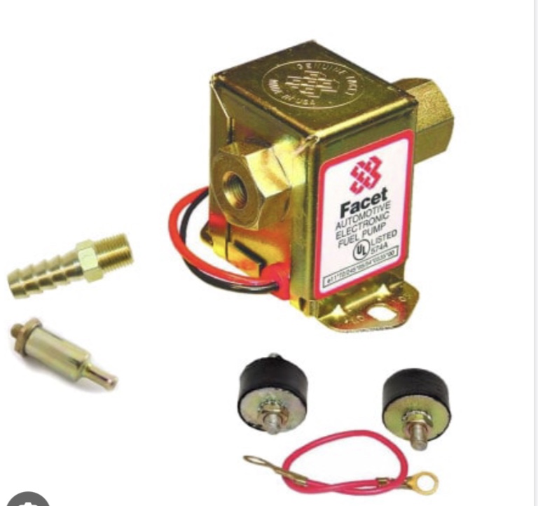

les utilisateurs de mg pour qui l’origine n’est pas une nécessité utilise une pompe Facet. sans problèmes.
Messages : 15828
on en a parlé sur la page précédente, j'avais posté un lien vers une pompe Hardi.
La Facet est surement très efficace aussi
Si le respect de l'origine est important, une SU ça se trouve facilement. Il existe même des versions transistorisées pour éviter les soucis dus aux rupteurs
