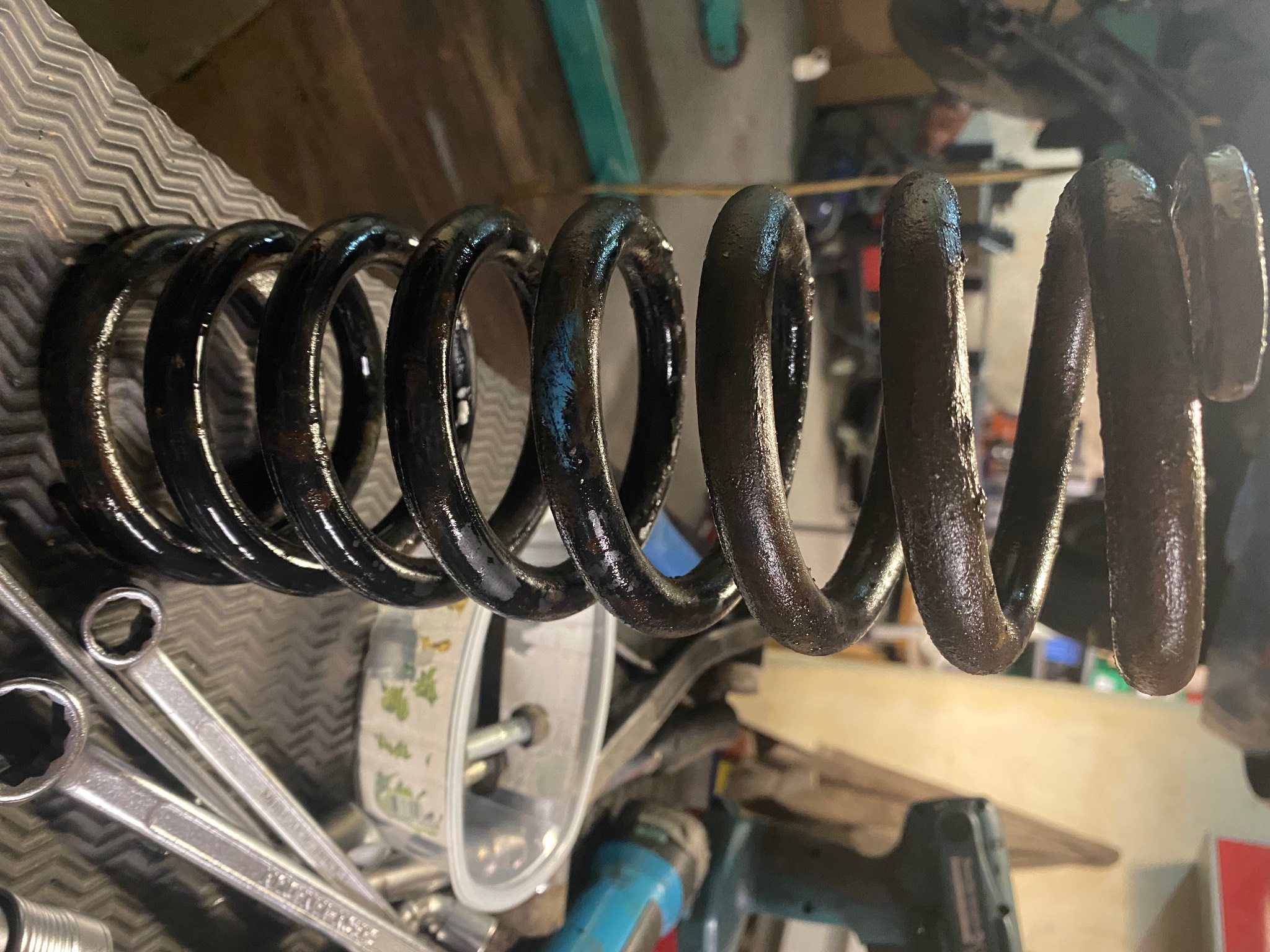

Tu nous as mis le doute, et tu as bien fait, ce matin, démontage du train avant pour accéder aux ressorts et les mesurer, les nôtres font bien 252 en libre et non 220 comme je le pensais. Le ressort a un repère bleu, est ce les ressorts d’origine ?Snakeed14 a écrit : 12 oct. 2024, 11:49 Longueur libre c'est ressort sorti du train avant.
Longueur en charge c'est voiture posée au sol avec un poids spécifique (Je sais plus la quantité d'essence nécessaire).
Sur mon sujet, j'avais mesuré les anciens et les nouveaux :Snakeed14 a écrit : 16 juin 2024, 19:13 Encore une incohérence sur cette voiture, lorsque j'ai reçu les nouveaux ressorts (AHH6451 250mm), j'ai tout de suite remarqué qu'ils étaient plus court que les anciens.
A mon avis, les anciens étaient pour les Rubber bumper (BHH1225 265mm). Les spires sont de la même épaisseur même si la photo donne l'impression que non.
repère bleu
Blue marking - low tension/bottom limit ??

Il me semble que les repères bleu sont pour les MGB Roadster d'avant 72. Donc ça serait bon.

Ca parle des couleurs ici : https://www.teglerizer.com/mgstuff/springs.htm
Mais il n'y a pas que le bleu, ça serait bleu/jaune
saxogrn
- Messages : 253
remarque la tache bleue visible sur la photo pourrait être accidentelle, un coup de pinceau?

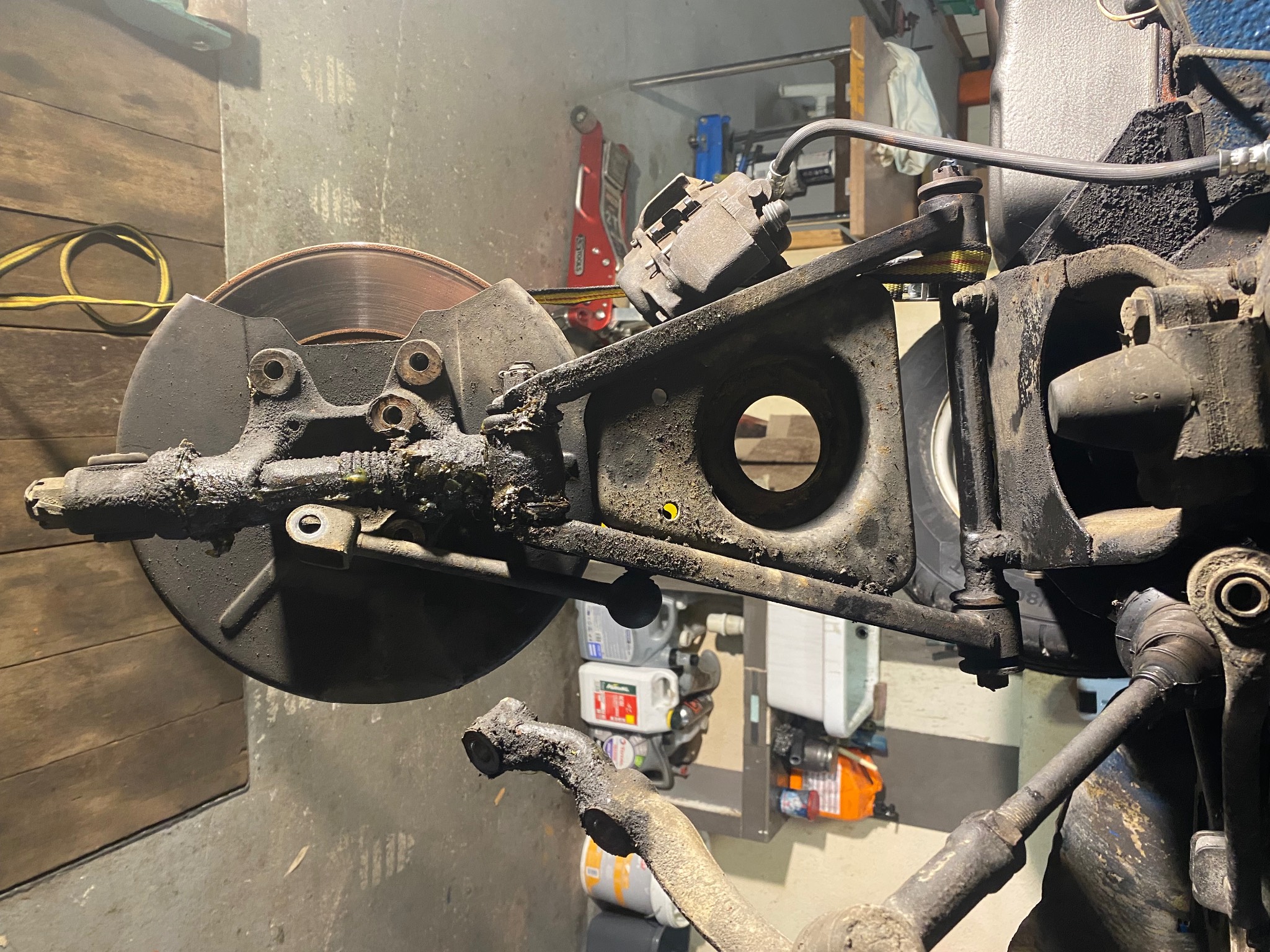

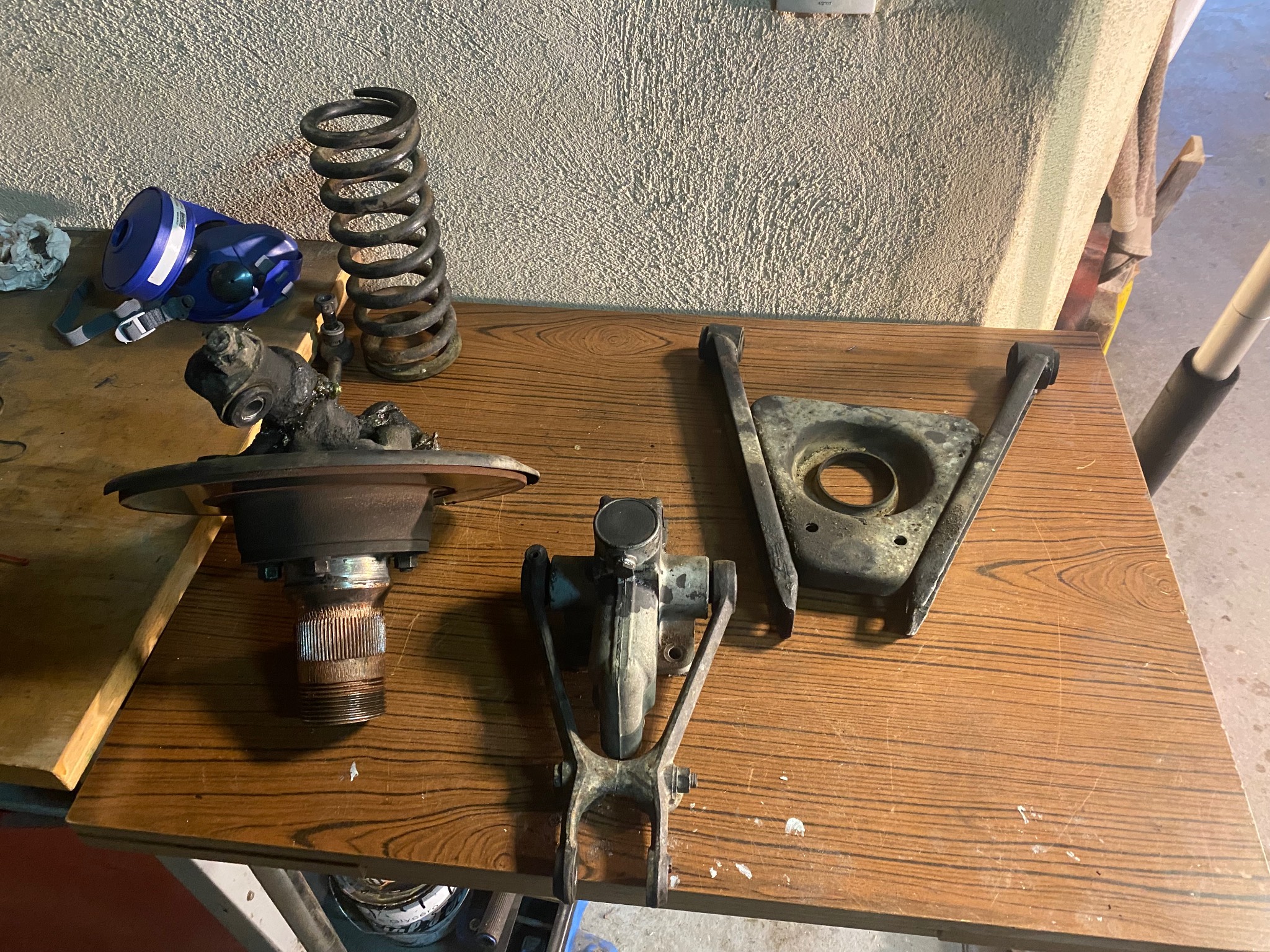

Nous n’avons pas chômé pour autant et les découvertes nous ont amené à encore rajouter des lignes à notre liste de travail. Les silents blocs des trains sont arrivés Et les ressorts aussi il y en a un qui était un peu plus long côté droit sûrement une partie de l’explication du fait que la voiture penchait à gauche… Les changements de silent bloc se sont bien passées un petit coup d’étau où presse mais globalement on en a fait beaucoup à la main.
J’en ai profité pour repeindre les passages de roues à l’anti rouille et cela m’a permis de découvrir que nous avions un léger suintement de loockeed frein et embrayage, au niveau du bas des joints pour les 2! Nouvelle commande de pièces car les caches poussière sont raides Gros nettoyage et peinture des pièces et le train avant devrait être fini dès réception du colis ce matin. Nous avons galéré avec la lame de ressort arrière pour enfiler la fixation des jumelles dans le SB nous reprenons ça ce matin….
Par contre pour changer les joints du Mc de frein, 2x circuit nous ne voyons pas comment le démonter… alors que pour l’embrayage ça a été plus simple.

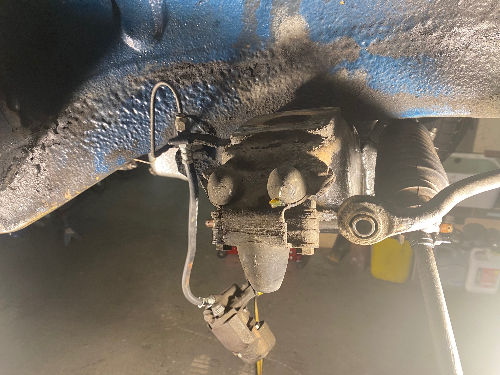

bonjour, quelqu'un peut-il m'aider pour démonter le MC de frein sans faire de bêtise.
lorsque je comprime le ressort pour accéder à l'axe de poussée il y a un clip et je ne sais pas comment le sortir

La galère du moment est le démontage du mc de frein

nouvelle galère avec le MC de frein, après avoir enlevé le circlip faire monter et descendre l'axe pour sortir la bague en teflon et bien elle ne vient pas même l'axe pris à l'étau rien
ça beigne dans le WD 40 mais...
avez-vous une idée ?
merci
merci

une idée
il semblerait que il y ait un second «circlips» qui empêche le joint d’étanchéité de sortir.
https://mossmotors.com/mgb-054-dual-lin ... er-1968-74
max34
- Messages : 38
- Enregistré le : 22 juin 2024, 17:40
oui je suis d'accord avec toi mais pour atteindre le second circlips il faut enlever la bague blanche
