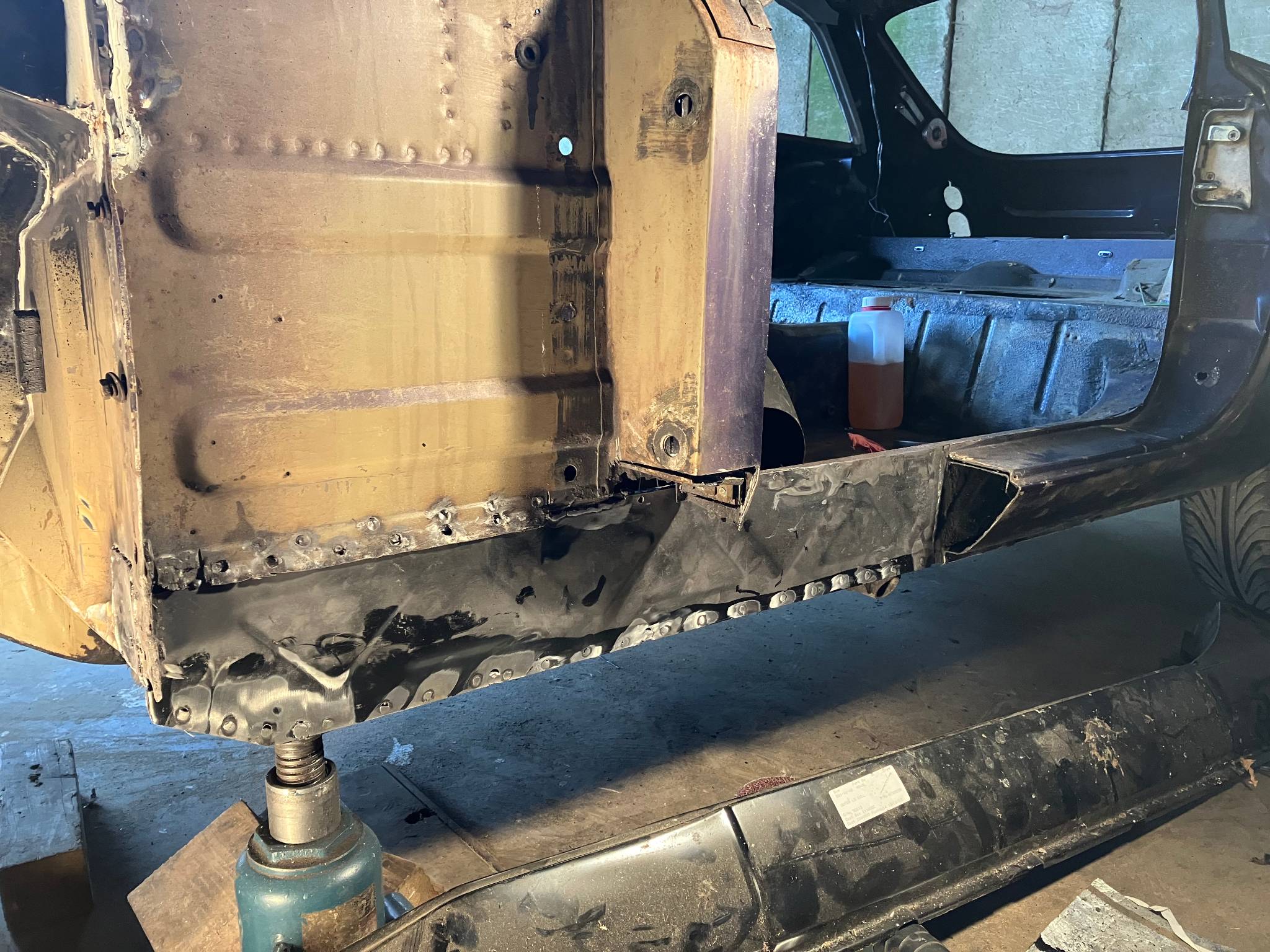

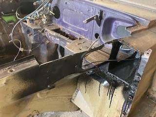

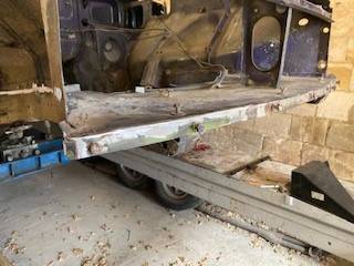

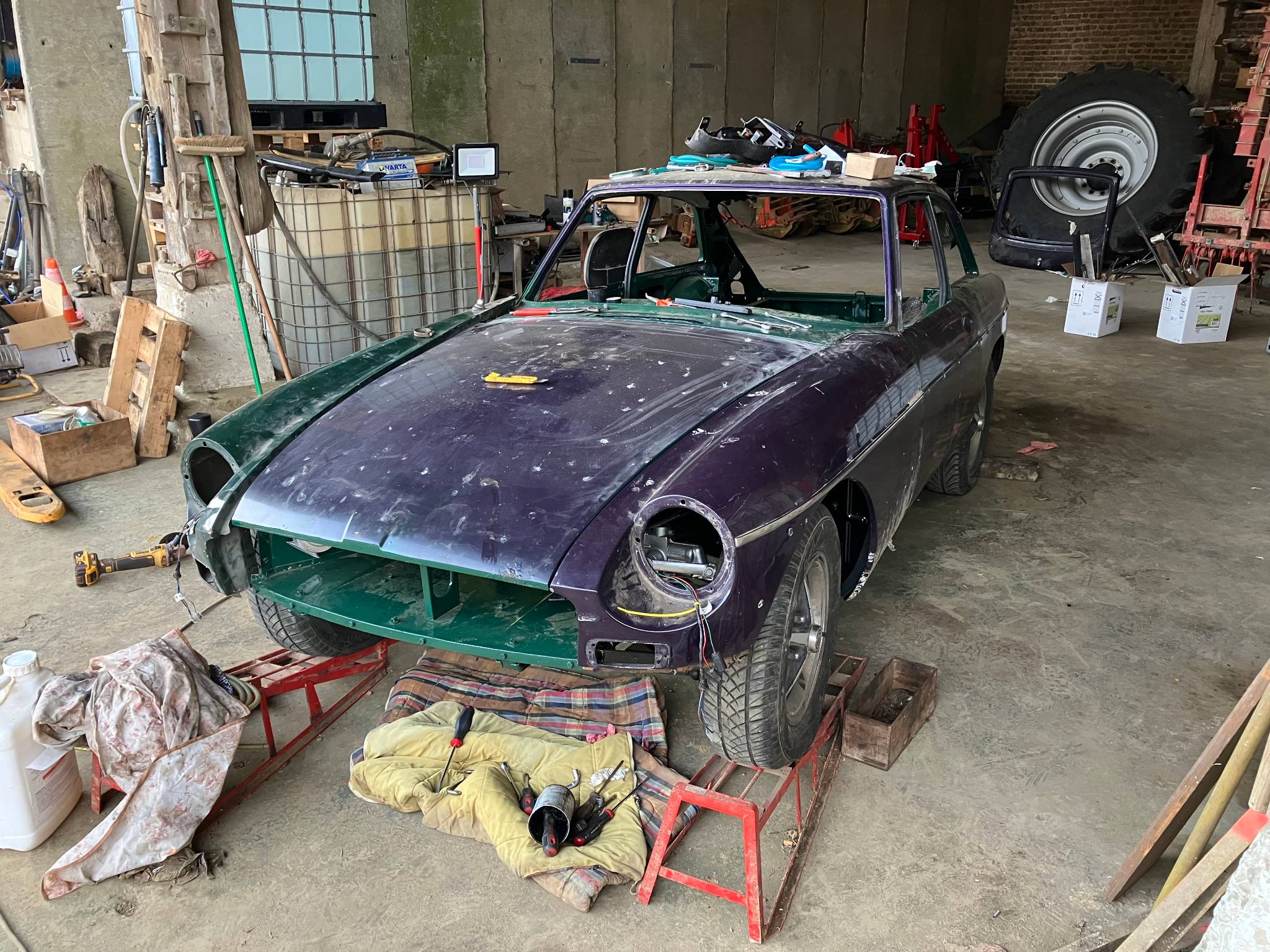

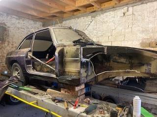

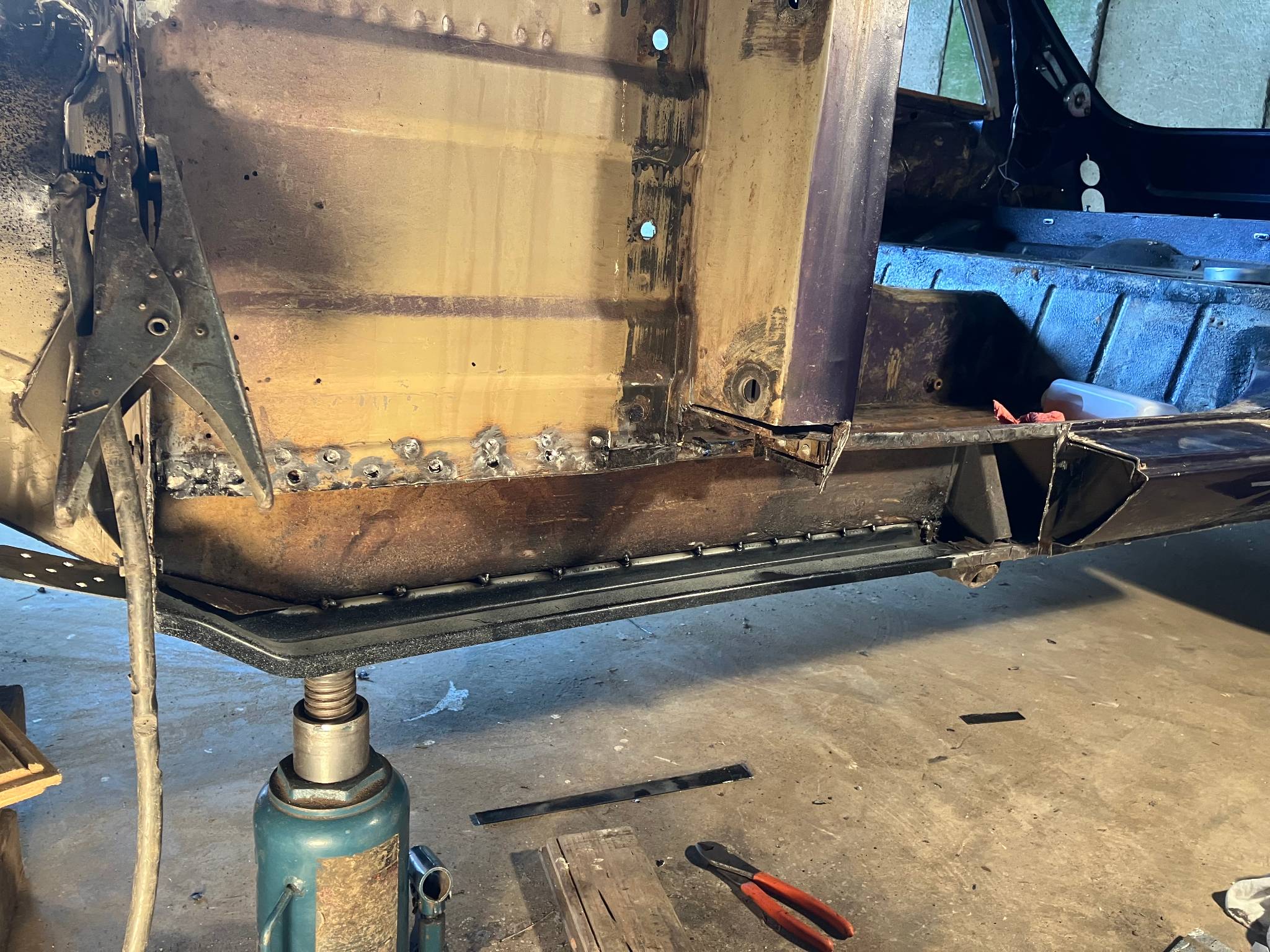

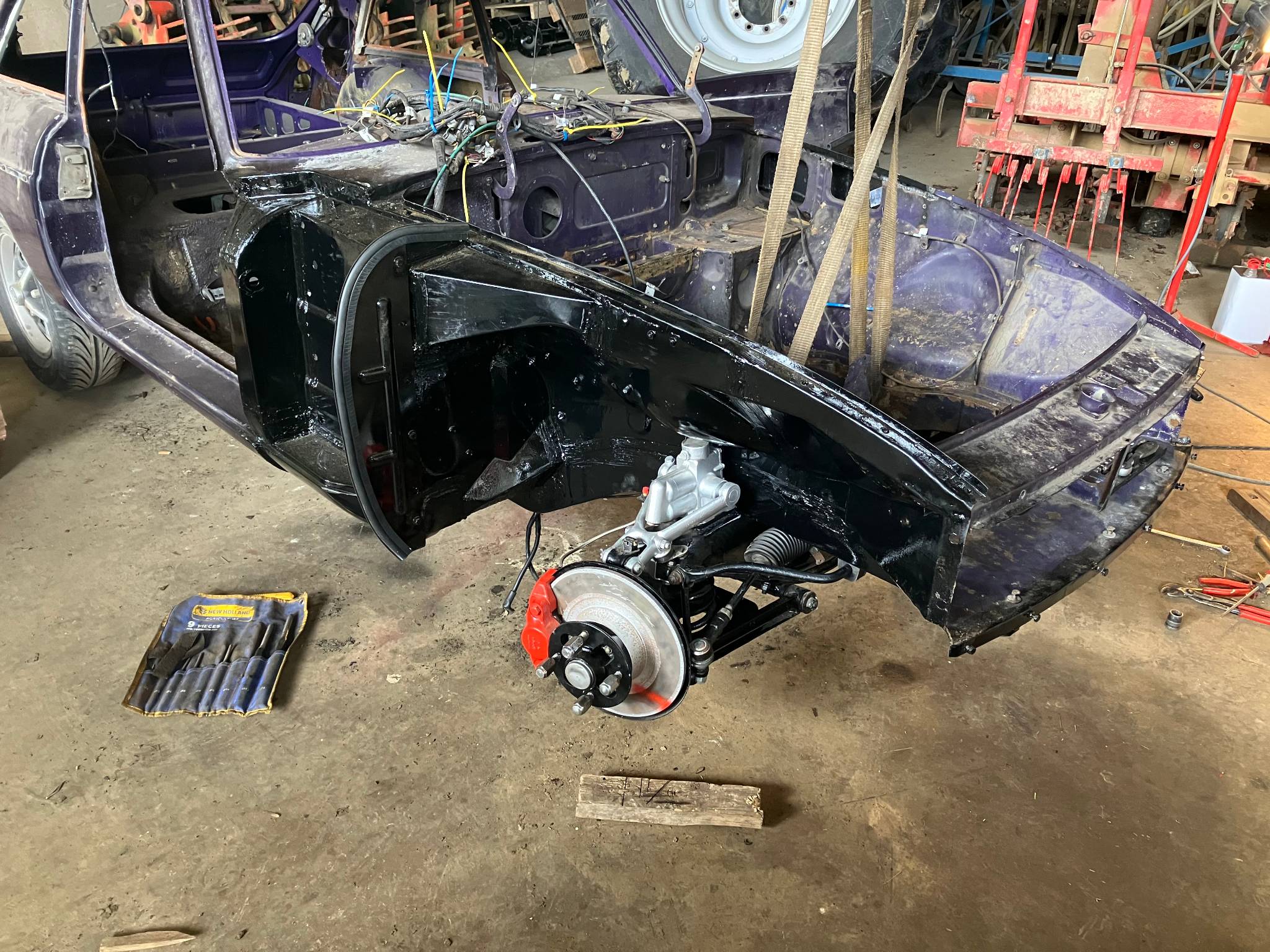

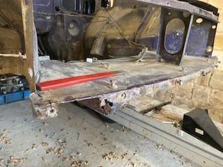

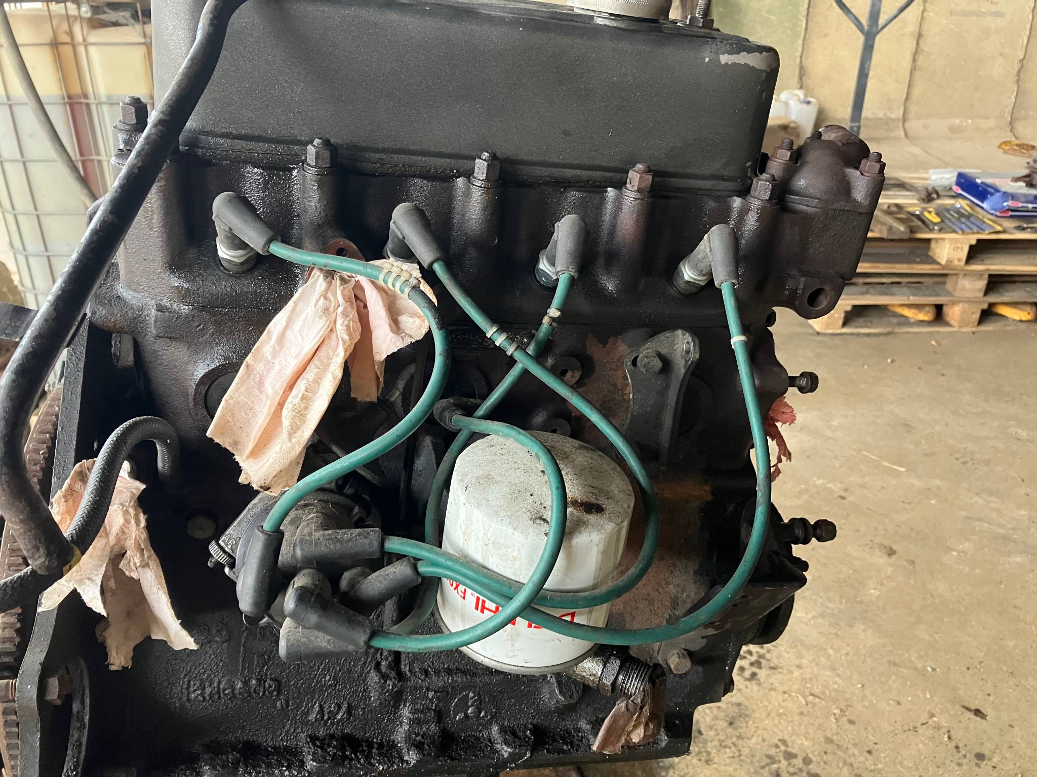

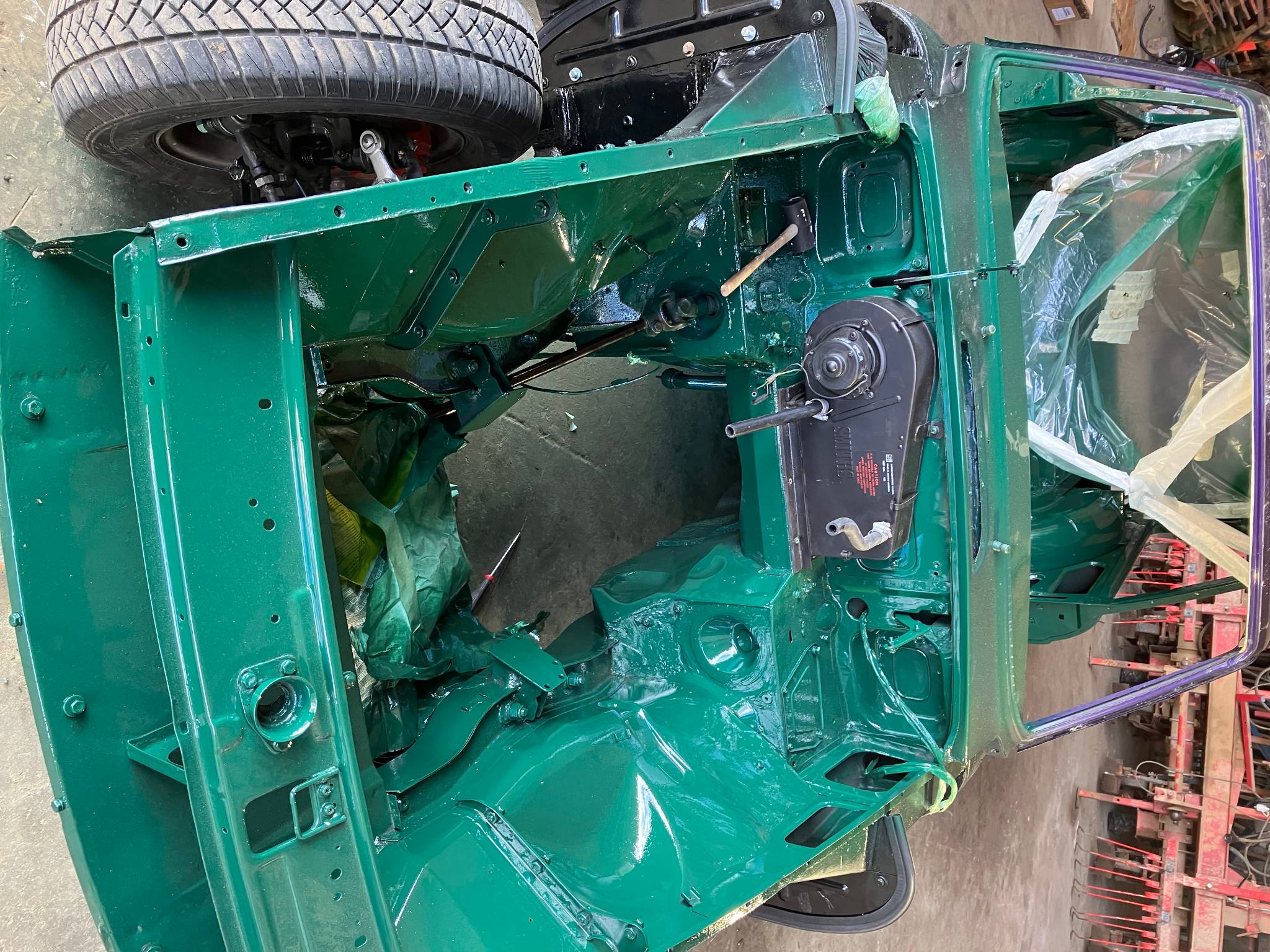

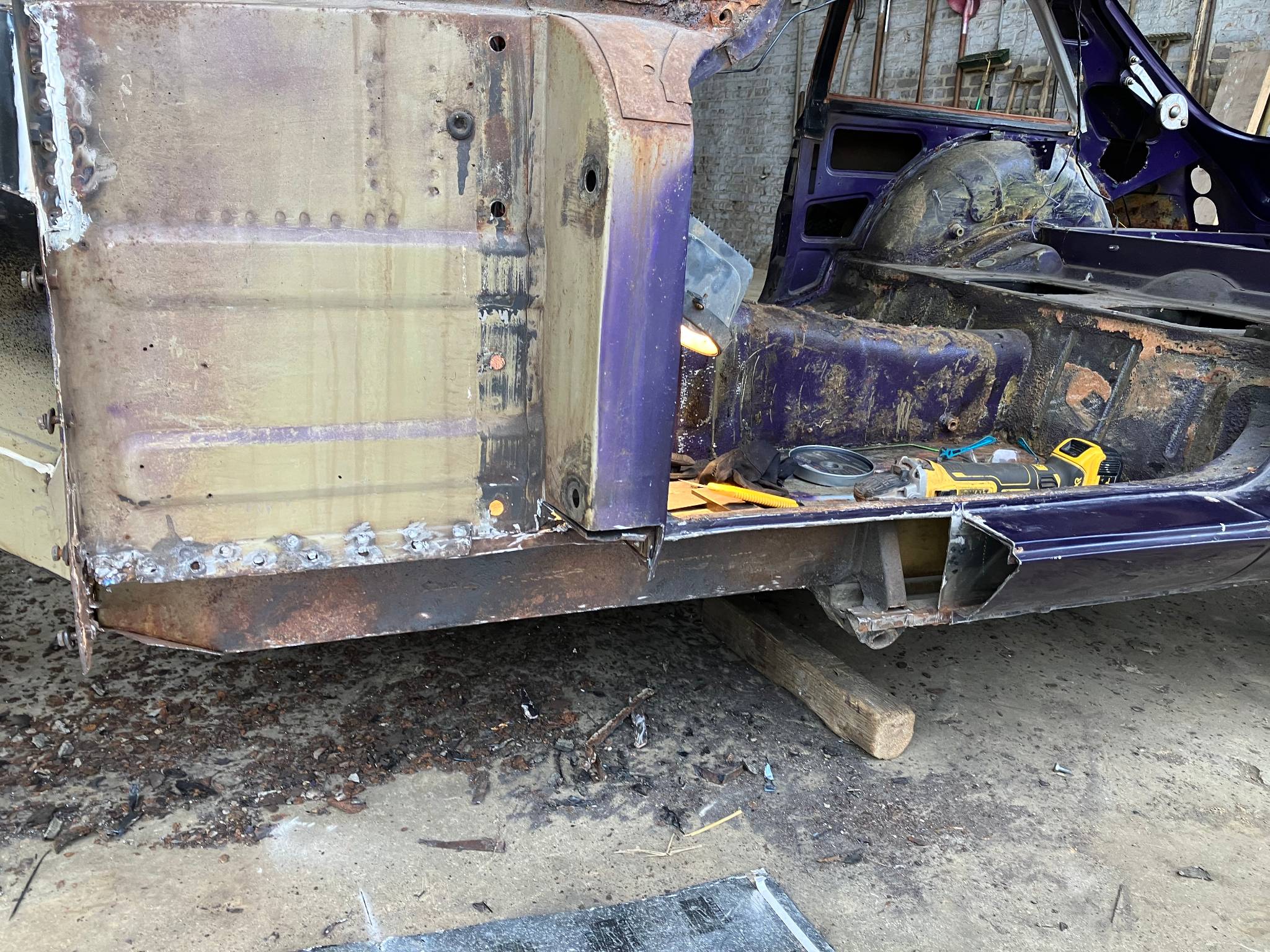

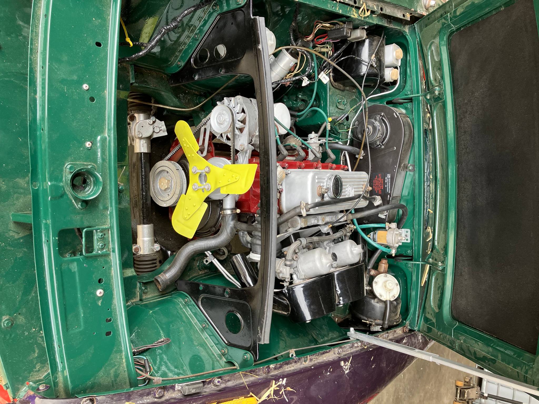

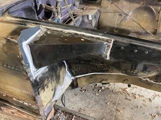

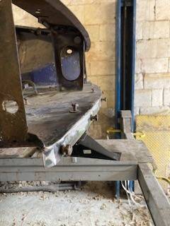

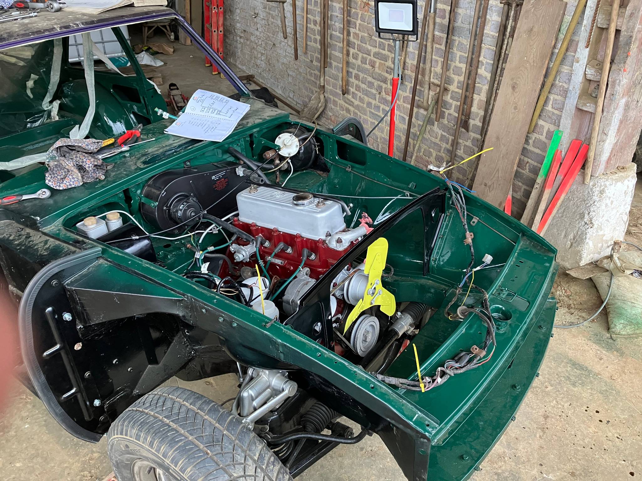

Après 3 ans "d'abandon" et de démoralisation, je me suis enfin lancé dans le sauvetage de la coque de ma MGB et le chantier de restauration complète avance a grand pas durant ce printemps pluvieux ! chassie terminé, peinture intérieur, réfection boite de vitesse, moteur, accessoire ... etc
Ci joint quelques photos pour illustrer
N’hésiter pas a me faire par de vos remarques, suggestions ... etc
A bientôt pour de nouvelles aventures
Louis

Sacré boulot !!! Il sera intéressant, une fois terminé, d'avoir une idée du coût de l'opération...
Santalier
Messages : 6624
Re: carosserie MGB GT 1971
Message par Santalier »
Belle dose de travail qui me rappelle un peu la mienne à la réception. On s'aperçoit que les zones pourrites sont quasiment toujours les mêmes.
J'oserai une couestchionne.....? Vous n'en avez pas profité, la voiture étant à poil, d'y faire une conversion de conduite en LHD? (où c'est peut-être venu après?)
Bonne fin de travaux!
