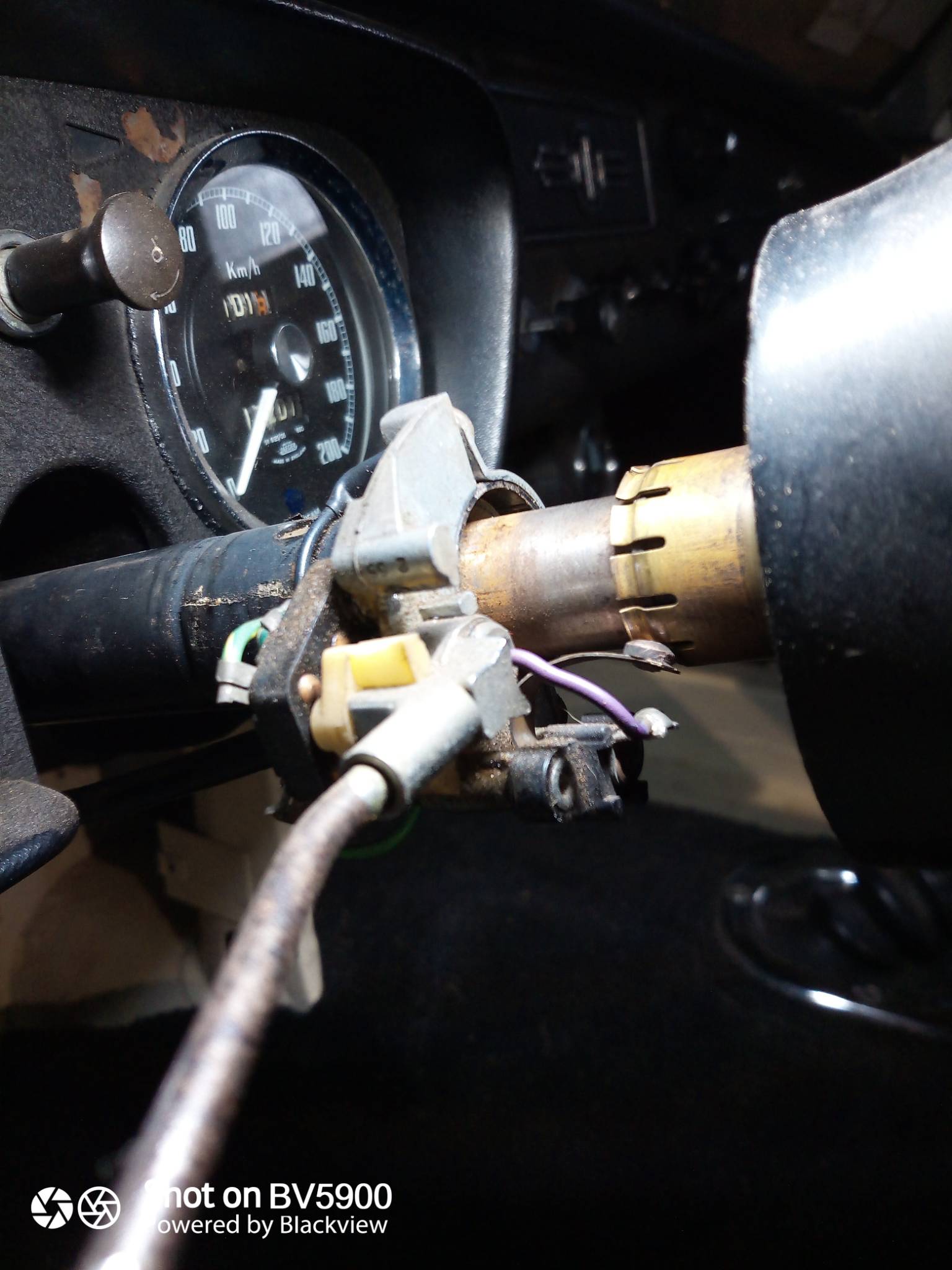

bonjour,, afin de repeindre une partie de l'habitacle conducteur, j'ai démonté le support inferieur de la colonne de direction, et desseré le collier de serrage près du volant. (schema ici https://www.moss-europe.eu/fr-fr/steeri ... 25--05--01)
Apres remontage, j'entends un clic clic quand je tourne le volant. J'ai démonté le cache, la languette (du klaxon ??) frotte effectivement contre la "bague collectrice", repere 23.
Voila une photo de la position de la languette.
Je suppose qu'il faut positionner la languette sur la partie lisse de la bague ? Pour ce faire, descendre un peu la bague ? (si je fais monter l'ensemble clignotant, je ne pourrai plus refermer le capot.)

oui c’est la mise à la masse des klaxons. ou ajuster la pression et l’angle de frottement de la languette.
Messages : 819
Re: Mon Volant couine
Sur mon comodo, la languette était cassée. J'ai dû en refabriquer une :
Il me semble qu'elle ne doit pas frotter au niveau des "cannelures" mais sur la partie lisse de la bague. Ton bruit doit provenir de là.

oui, ca couine sur les canelures. Il me semblait que avant, ça couinait pas, peut être rectifier mon angle de languette. Sur ta photo, je vois qu il y a un arret sur ta direction, au niveau des canelures, qui empeche la bague de descendre. Je crois qu a l epoque, j'avais dejà descendu un peu cette canelure, au-delà de cet arret, je ne peux donc plus la descendre. D ailleurs, elle ne veut plus bouger. Je vais rectifier l angle de cette languette, mais je ne pense pas que j aurai assez de jeu pour arriver sur le plat. *SMS* juste etrange.

Merci de vos conseils, j'ai réussi a tordre la languette, elle arrive jusque en haut. La canelure en cuivre est isolée de la direction par un plastique. La mise à la masse se fait par un petit bitoniaux monté sur ressort, qui traverse l'isolant en plastique, pour appuyer sur la canelure. Je ne m'attendais pas à ce genre de montage.
