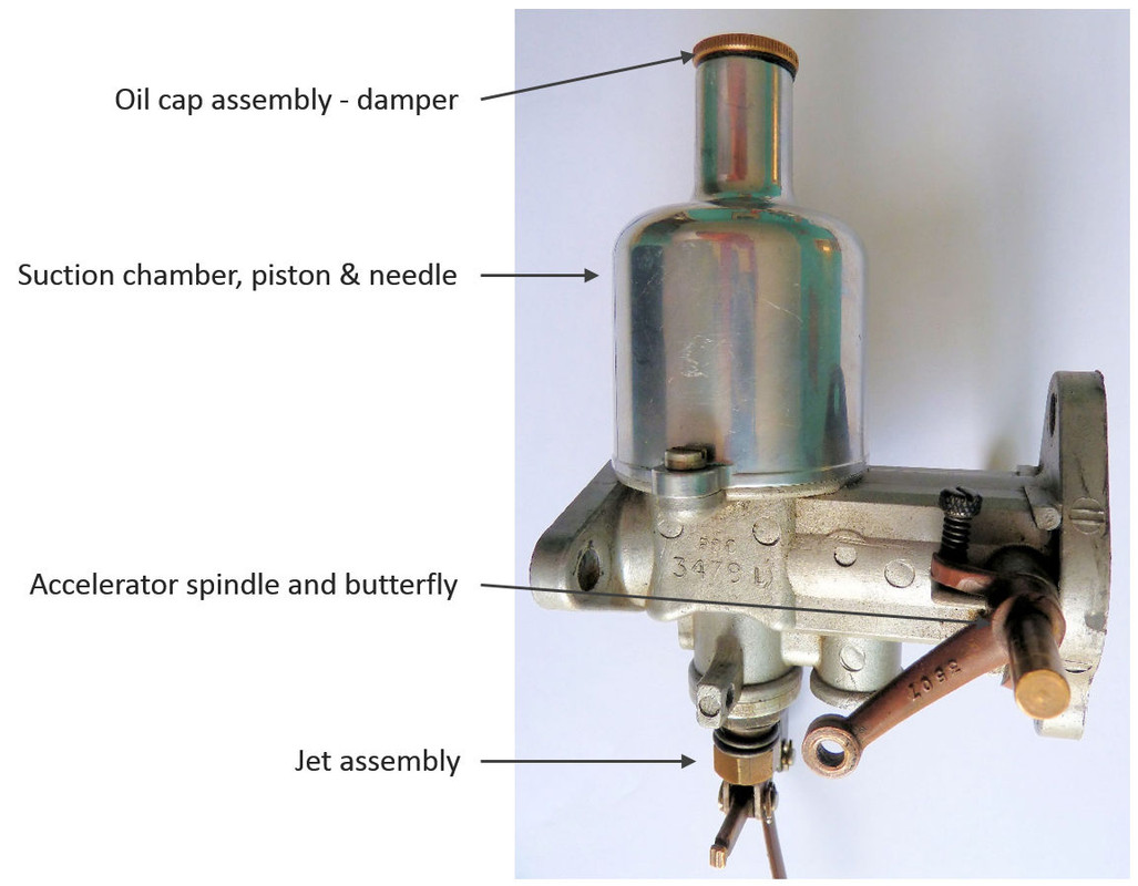

Par ailleurs, le second carburateur ("côté radiateur") a du mail à se remplir à froid.
Vérifier que le starter est efficace : que les puits d'aiguille (les gicleurs ) descendent bien.En effet, elle a toujours eu beaucoup de mal à démarrer à froid.
Pointeau récalcitrant ? le nettoyer.

Manuel67, un XPAG démarre toujours très bien à froid. Il aura tout juste besoin d’un peu d’enrichissement à sa mise en route. La notion de starter est assez marrante puisqu’il n’y a pas d’accélérateur à proprement dit.
Vu qu’elle a toujours été entretenue par des professionnels, je pense qu’il vous faut vous tourner vers les carburateurs et l’arrivée d’essence.
Vous avez une cuve qui se remplie difficilement.
Il y a un filtre sur le couvercle derrière le boulon banjo, vérifié s’il n’est pas bouché.
Sur le couvercle, il y a un pointeau qui est actionné par la fourchette. Le vérifier.
Je pense que si vous en avez un, vous avez vérifié ce filtre à essence qui doit se trouver entre la pompe et les cuves. (filtre non obligatoire)
Pour les carburateurs, avez-vous vérifié s’il y a toujours de l’huile dans les dashpots ?
Si elle n’a pas tournée depuis pas mal de temps, il y a peut-être accumulation de dépôt dans ces carburateurs. Profitez-en pour les nettoyer au pétrole ou au WD40 sans inverser les pièces (très important, elles sont toutes accordées entre elles).
Et puis vous avez aussi les joints en liège sur le jet gicleur (entre autre). Mais là, c’est une toute autre histoire (mais qui n’est pas insurmontable).
Avez-vous de l’essence qui fuit sous le carbu arrière ?
La pompe fait bien tic tac au contact et s'arrête avant de lancer le démarreur ?

j'ai la mienne depuis trois ans et j'ai eu les mêmes problèmes au début !
Pour ma part, pas mal de dépôts au fond des cuves et un flotteur qui ne flottait plus beaucoup ! J'ai nettoyé et changé les deux flotteurs.
Bien lubrifier/graisser aussi le câble de starter : il doit pas mal sortir quand on le lève (et pas seulement un cm) !
Bonne route

J'ai changé le filtre à essence en même temps que le condensateur et autres.
J'ai encore une petite question qui me turlupine.
La durite entre le premier et le second carburateur est "transparente". Or je vois qu'il y a une bulle d'air au somment de la durite qui bouge quand la pompe à essence est en action. Est-ce normal ?
Merci encore à vous

Pas sur une MG...Je n'ai jamais vu de conduite transparente !
Mais il est possible qu'il y ait une bulle d'air (ou de vapeur d'essence?) au point haut de la durite... comme il y en a une (visible) dans les filtres transparents.

Re: MG TD - Démarrage à froid difficile
Bonsoir et merci pour la réponse, concrètement quand je démarre la voiture, je ne mets pas le starter et une fois que j'ai démarré, si je tire sur le starter, il me fait caler le moteur...alors du coup je le retire et je maintiens légèrement le moteur accéléré en restant appuyé sur la pédale, jusqu'à ce que le moteur soit assez chaud pour maintenir un ralenti...saby a écrit : 23 mars 2025, 21:28 quelqu’un
lorsque on tire la tirette du starter, choke, le câble par un levier fait descendre le puit d’aiguille du carburateur SU, le puit d’aiguille en descendant dégage un passage plus important pour l’essence, l’aiguille étant conique. le but étant d’enrichir le mélange pour un départ à froid. reste à savoir ce que vous entendez par «étouffe le moteur», en général un moteur qui s’étouffe c’est par manque d’air.

si le moteur démarre sans utiliser le starter c’est déjà une bonne chose, en général c’est le signe d’une carburation réglé trop riche. il est possible que le fait de mettre le starter engorge, noie, le moteur.
cool, et comment je peux régler moins riche...je suis un grand débutant..
Elle démarre plutôt bien, même si pars moment quand je tire sur le choc, elle refuse et ça fait comme un bruit de lancement électrique dans le vide, mais en insistant plusieurs fois ça finit par partir...à chaud par contre au quart de tour..encore merci
en premier lieu il faudrait faire une lecture de bougies, après avoir effectué une trentaine de kilomètres en rase campagne, à allure normale, sans traversée de village, ni feu rouge :-) vous démontez les bougies, la céramique doit être de couleur chocolat, clair, si les céramiques tire vers le noir la carburation est trop riche, la carburation se règle en vissant, pour appauvrir, le gros écrou avec ressort sous le carburateur. en dévissant l’écrou le mélange sera plus riche.
visser, ou dévisser, pan par pan, l’écrou «jet assembly»
Top, mais bougies sont noir, donc je regarde ça ce week-end, merci pour ces précieuses infos, en plus avec la photo..vraiment top d'avoir une aide aussi rapide et précise
