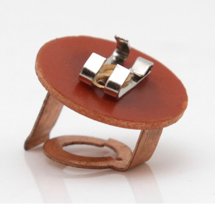

La photo à l'extrême droite ci-dessus correspond au tableau de la TF, pas de la TD. Les autres supports à gauche ne sont ni pour la TD ni pour la TF.
abingdon, regarde ici https://www.moss-europe.co.uk/bulb-hold ... soc=133501
Support ampoule de TD.png (104.55 Kio) Vu 492 fois
Je pense que c'est plutôt ce support pour ton ampoule.
Mais il faut t'en assurer, il y a eu peut-être des changements au fil des ans ...

l'original est le Lucas WL3; mais si l'ampoule est inaccessible après avoir retirer le "bezel", ce n'est pas lui...

Merci à tous , c'est le wl3 qui semble monté sur le tableau de bord , donc l'ampoule n'est pas facile d'accès , d'autant plus que la jante du volant moto-lita qui est monté , est juste au dessus de l'ampoule !! je vais essayer avec un petit tuyau pvc qui devrait pincer l'ampoule pour la dévisser ...et je vous tiens ....au courant !

......pour Orque , le modèle proposé est utilisé 5 fois derriére le tableau de bord pour l' éclairage des instruments , avec mise en route par un interrupteur rotatif , identique à celui qui alimente la fog lampe si on en monte une .....
