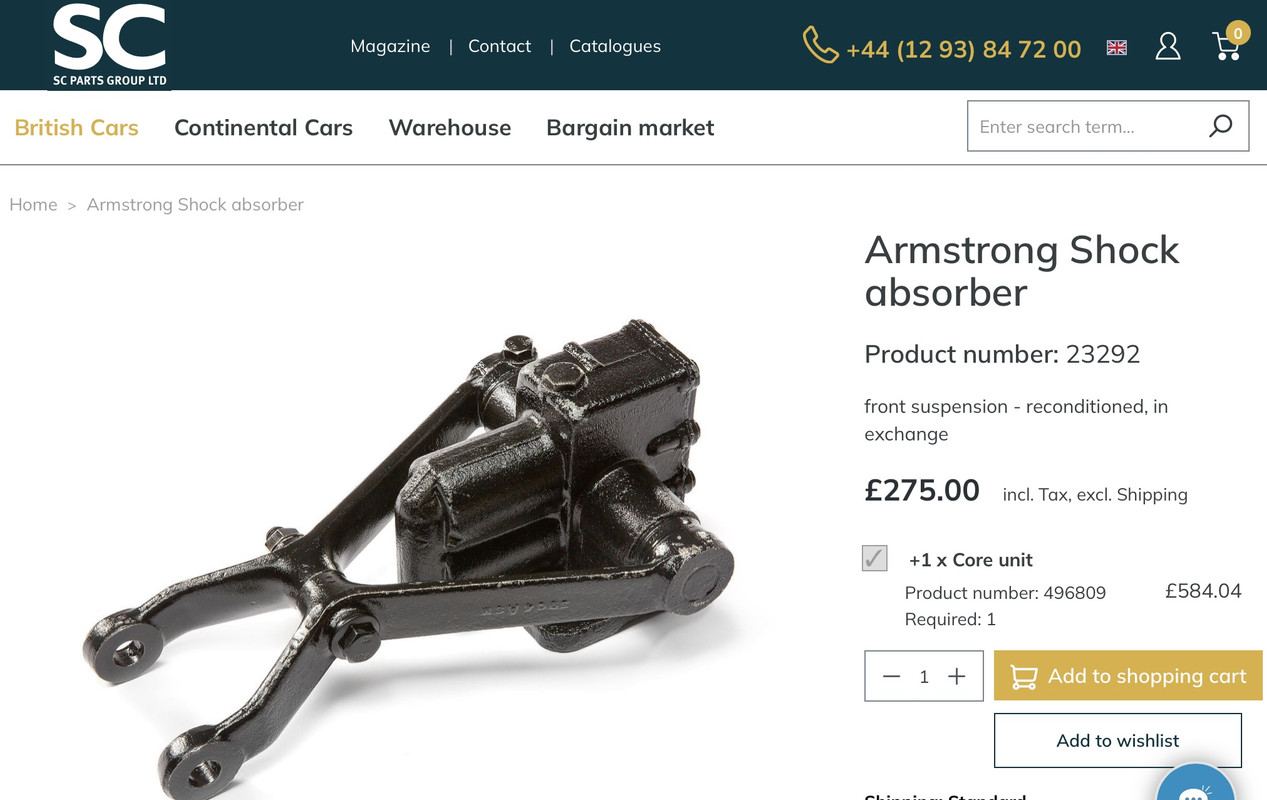

Bonjour, étant sur le point de renvoyer mes Armstrong, chez sc parts je leur ai demandé s'il etait possible de les reconditionner... vous êtes passer par qui en Angleterre et quel fut le coût..
D'avance merci

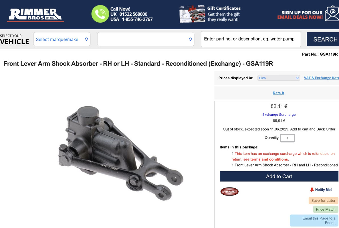

Messages : 21160
Re: Suspensions Kit amortisseurs avant SPAX pour MGA
les reconditionner
je ne sais pas si il est possible de faire reconditionner ses propres amortisseurs, ce qui est sur c’est que ils vendent des amortisseurs reconditionné en échange standard.
chez RimmerBros c’est moins cher …
