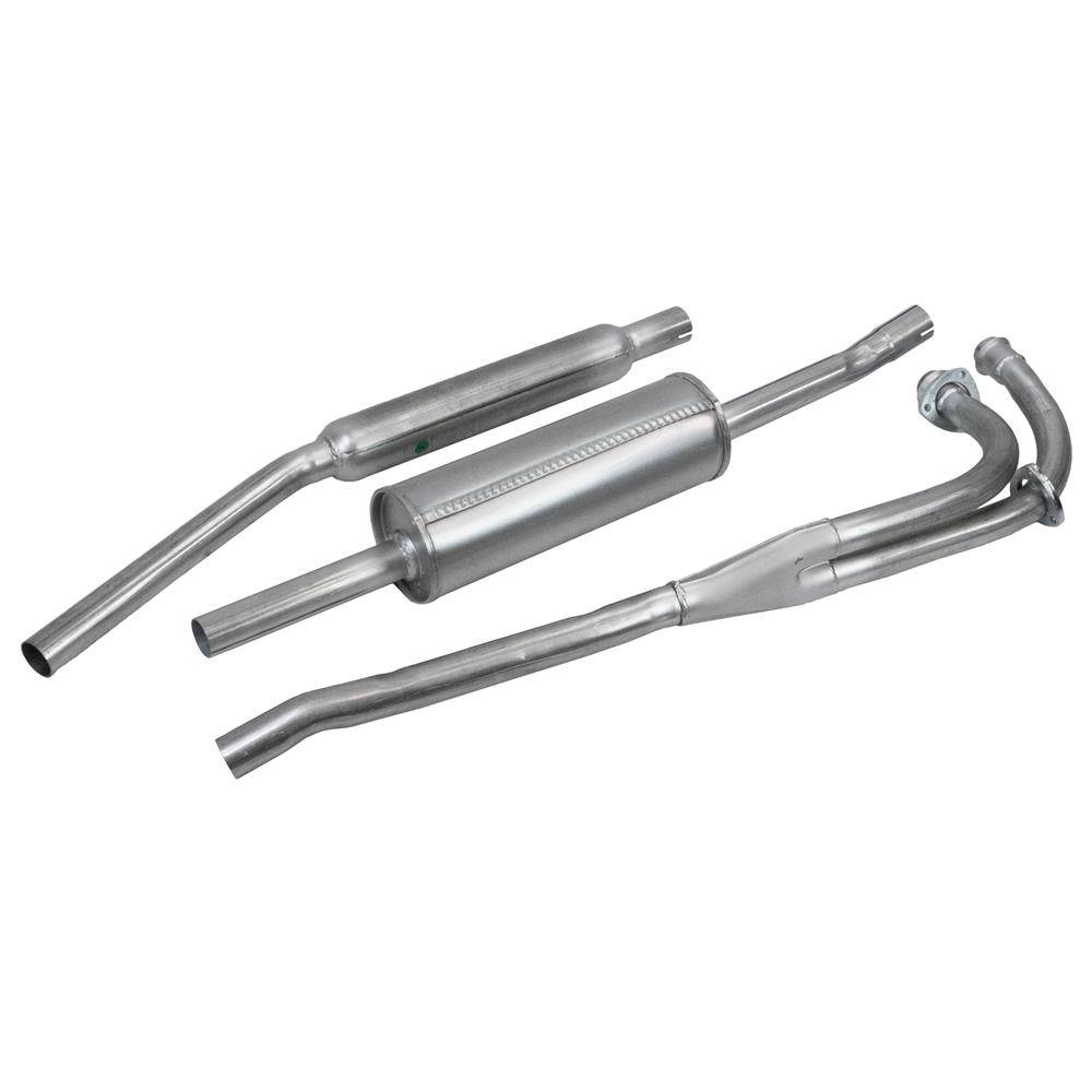

Sur ma MGB de 1967, je suis confronté au problème récurrent sur le forum de la garde au sol. Je fais 100kg ce qui ne doit pas aider. Pour atteindre mon garage, je dois faire face à 2 obstacles (une bordure puis un cunette) que j'arrive à traverser sans que celà touche en faisant un slalom pour passer de travers. Malheureusement, j'ai oublié une fois cette précaution et le silencieux intermédiaire à méchamment frotter. Après plusieurs réparations et 2000km de plus, nouvel incident avec une pierre traitresse dans l'herbe d'une location estivale.
J'ai donc décidé de rénover / changer mon système d'échappement. Mes contraintes sont les suivantes :
  • arriver à gagner quelques centimètres de garde au sol ;
  • ne pas avoir trop de bruit dans la voiture. Je roule régulièrement et parfois sur de longues distances donc les pots qui pétaradent c'est rigolo mais çà pète les c....s au bout d'un certain temps. Je veux pouvoir avoir une conversation normale dans la voiture sans avoir à beugler comme un veau. Le pot en place actuellement me va bien quand il est réparé. Un bruit un peu plus grave serait un plus
  • je ne cherche pas la performance donc on oublie les pots kit Polini
J'ai parcouru les différents sujets échappement et il semble que 4 solutions soient possibles :
  • simple tube sans silencieux : inadapté car probablement trop bruyant
  • montage normal avec silencieux intermédiaire et final : à priori le plus conforme et le plus intéressant en terme de bruit surtout si je prends en acier. Mais ne résoud pas le problème de garde au sol
  • montage avec silencieux bomb box ou skidded bomb box et silencieux arrière. Améliore la garde au sol mais quid du bruit ?
  • montage uniquement silencieux arrière. Améliore la garde au sol mais quid du bruit ? C'est à priori le montage Maniflow dont j'ai vu quelques vidéos depuis l'extérieur. Mais quand est il dans l'habitable ?
Enfin je mets quelques photos du système actuel. Quelles parties je dois garder et lesquelles doivent sauter ?

Une question sur le système d'échappement : D'après ce que je vois sous ma voiture, il semble que mon système d'échappement soit composé de 3 éléments : le collecteur avant, le silencieux intermédiaire avec un bout de tube de chaque côté, le silencieux arrière avec un bout de tube de chaque côté.
Si je commande un nouveau silencieux intermédiaire pour système en 3 parties, suis je certain de pouvoir le monter ou y a t'il des adaptations à faire ?

NB : les prix de MGOC sont vraiment bas par rapport aux autres sites. A se demander si la qualité des produits est la même. Si j'achète une ligne de pot et des amortisseurs arrière, c'est environ 30% de moins. Mais si j'ajoute environ 15% de frais d'importation et 20% de TVA - merci le Brexit - l'affaire n'est plus aussi belle et les sites continentaux redeviennent compétitifs.
Messages : 21194
Re: Réparation échappement
suis je certain
ben non, si vous achetez un système complet avec trois éléments il est probable que tout s’assemble, si vous n’achetez que un morceau, à moins que il ait une référence identique au morceau dont vous disposez, rien ne dit que il s’adaptera, sans modifications.
