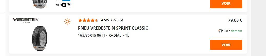

Re: Pneu Mga
Hello en ce moment, chez "AlloPneus" les Vredestein Sprint Classic en 165x80x15 sont à 79,08€ !fanco a écrit : 24 nov. 2023, 10:36 J'ai noté que certains d'entre vous ont mentionné les pneus Vredestein. J'ai lu de bonnes critiques sur ces pneus et je suis enclin à les considérer.
J'en ai commandé 4 avant hier et je les ai reçu ce matin ! Voilà je voulais vous en faire profiter !
Bonnes fêtes et Joyeux Noël à tous !
