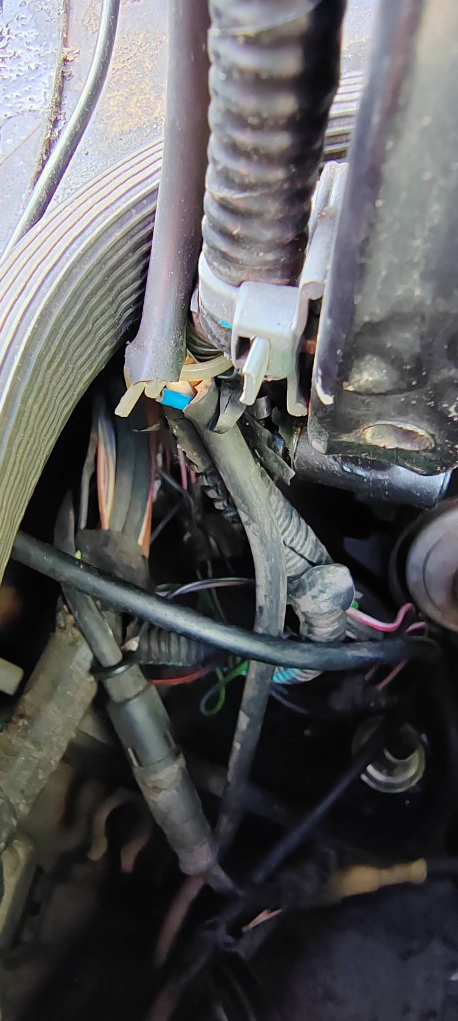

Salut je ne m'en suis pas encore occupé ! Mais justement j'allais jeter un œil là ! Je pense que c'est bien un problème de câble ( photo)? Image

Oui,c'est connu et quand on voit comment c'est fait,on comprend facilement pourquoi ça arrive.Le plus compliqué est de réparer tout en gardant une souplesse.Tout ce qui est soudure ou gaine thermoretractable,c'est bien mais ça ne dure pas.
