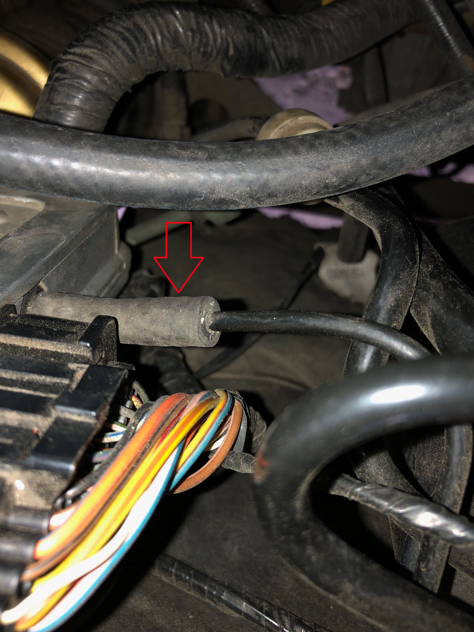

Pourrais-tu faire une photo du connecteur qui a entrainé ce dysfonctionnement.Cela pourrait aider d'autres membres ayant la même mésaventure

Crazyfrog7 a écrit : 15 avr. 2024, 21:00 Pourrais-tu faire une photo du connecteur qui a entrainé ce dysfonctionnement.Cela pourrait aider d'autres membres ayant la même mésaventure
Le coupable :
Si quelqu'un peut me dire à quoi il sert d'ailleurs, pour ma bonne information :)

Il s'agit de la prise de dépression pour l'avance.
Le tube part de l'admission et rejoint l'ECU en passant par le gas trap, la petite boite avec deux tuyaux qui est clippée du côté droit de la baie moteur. Le gas trap est juste une chicane, mais il faut respecter l'entrée et la sortie et la position du boitier car c'est censé retenir les éventuels refoulements liquides qui viendraient du moteur. La ligne venant du moteur doit être en bas et le départ vers l'ecu , bien sur, en haut.
Le capteur de dépression est intégré sur la carte du calculateur, donc pas remplaçable facilement.
