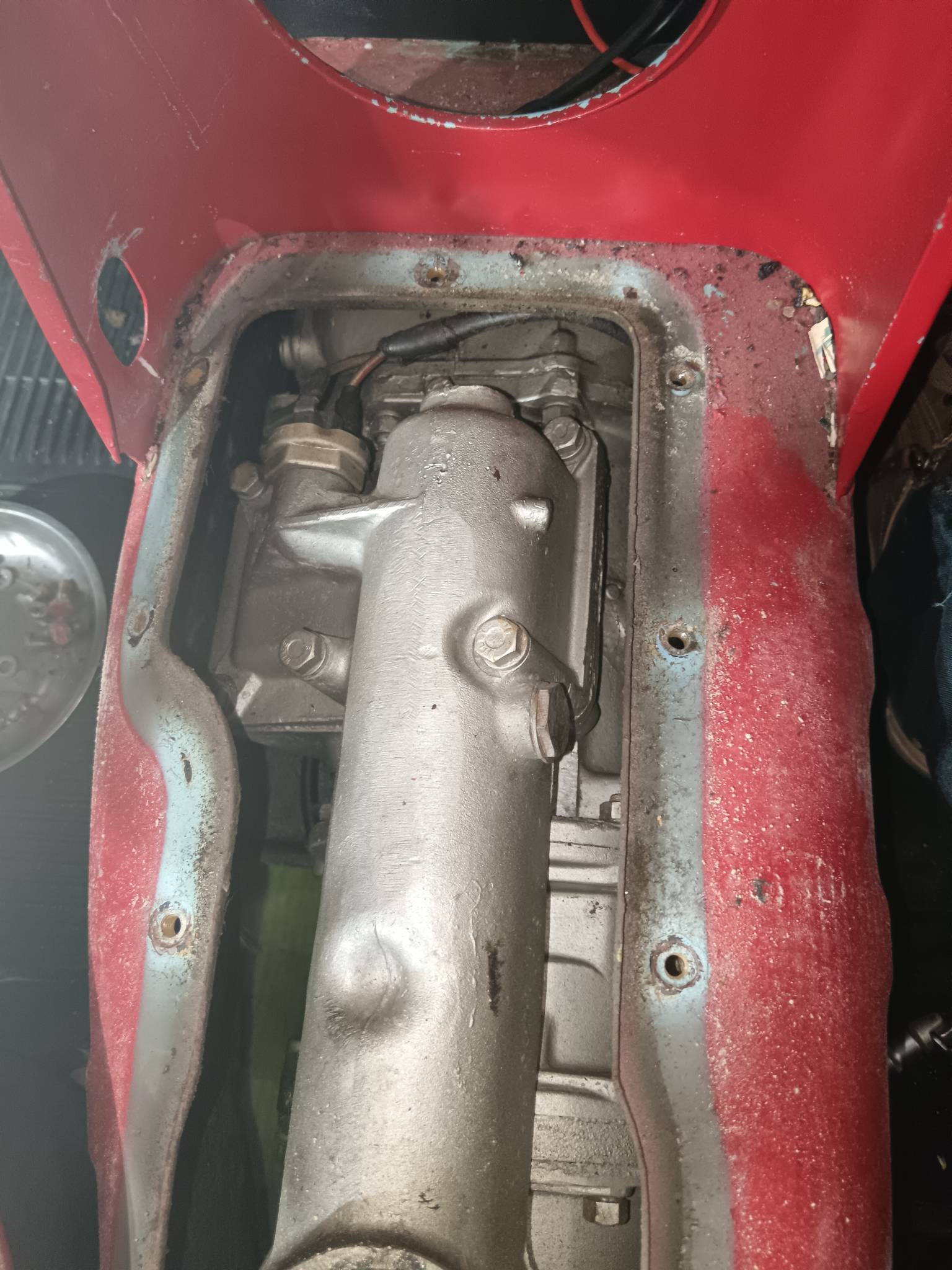

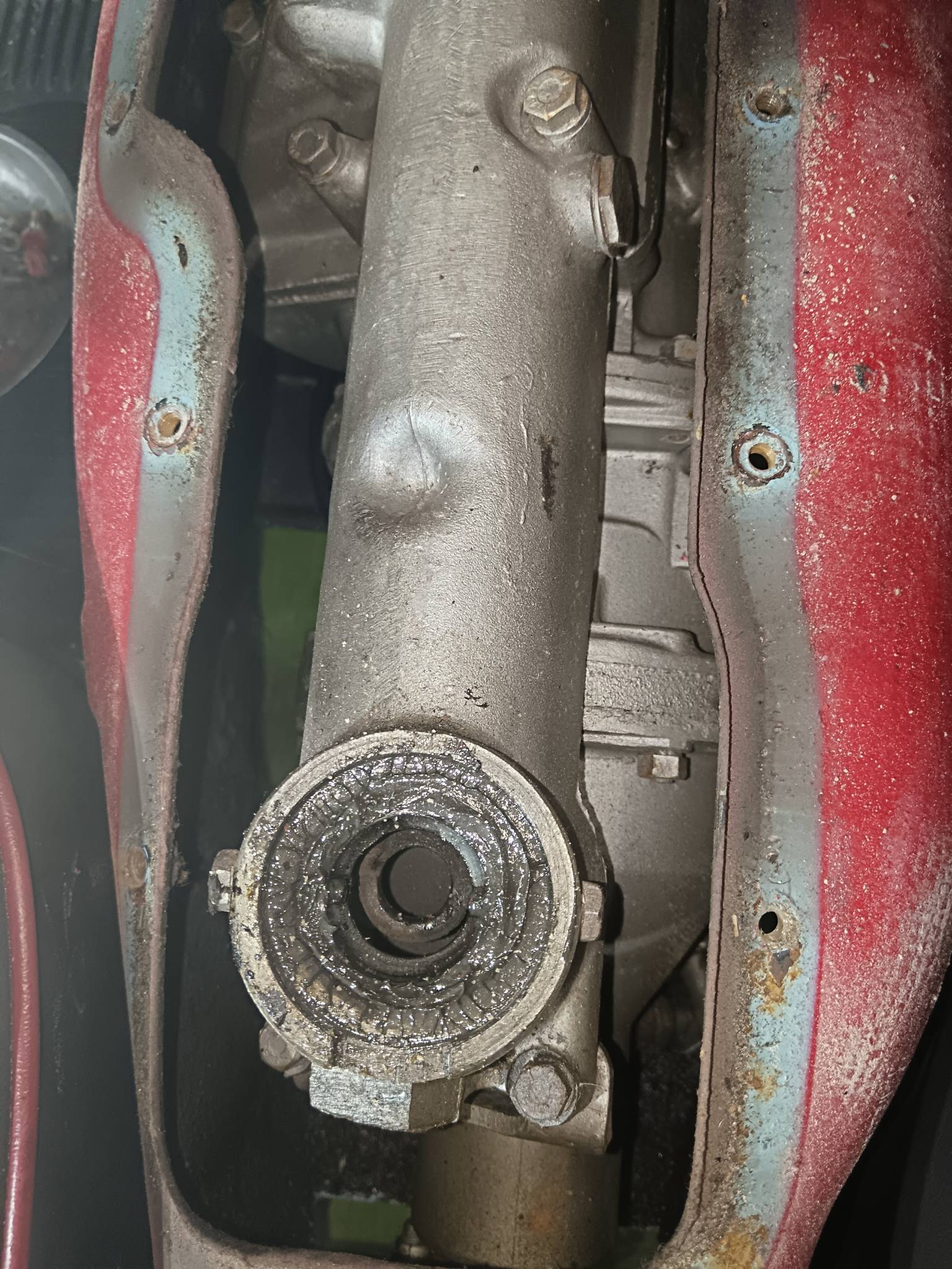

Re: Plus de 2eme
Pas pu retirer la plaque de visite. Il y a des vis fendues en haut, inaccessibles. En attendant, j'ai démonté la bague du levier et le tunnel de l'interlock. Déjà, pas de bague nylon en bas du levier. Il y en a une autre au bout de la commande, je crois. Peut on démonter le carter de l'interlock par le dessus ?

Photos
- IMG_20240603_154951.jpg (432.14 Kio) Vu 3727 fois
- IMG_20240603_154957.jpg (291.04 Kio) Vu 3727 fois
- Messages : 21497
Re: Plus de 2eme
Peut on
il semble que l’on peut :-)

Re: Plus de 2eme
Carter de commande démonté, avec quelques jurons pour la vis avant gauche très mal placée. La tringlerie était un peu dure mais après un nettoyage et un peu de graisse pénétrante, elle coulisse bien mieux. Manque la bague nylon de levier et l'autre est bien usée ce qui donnait pas mal de jeu dans le levier. A part ça rien à signaler. Donc à suivre avec la dépose.
