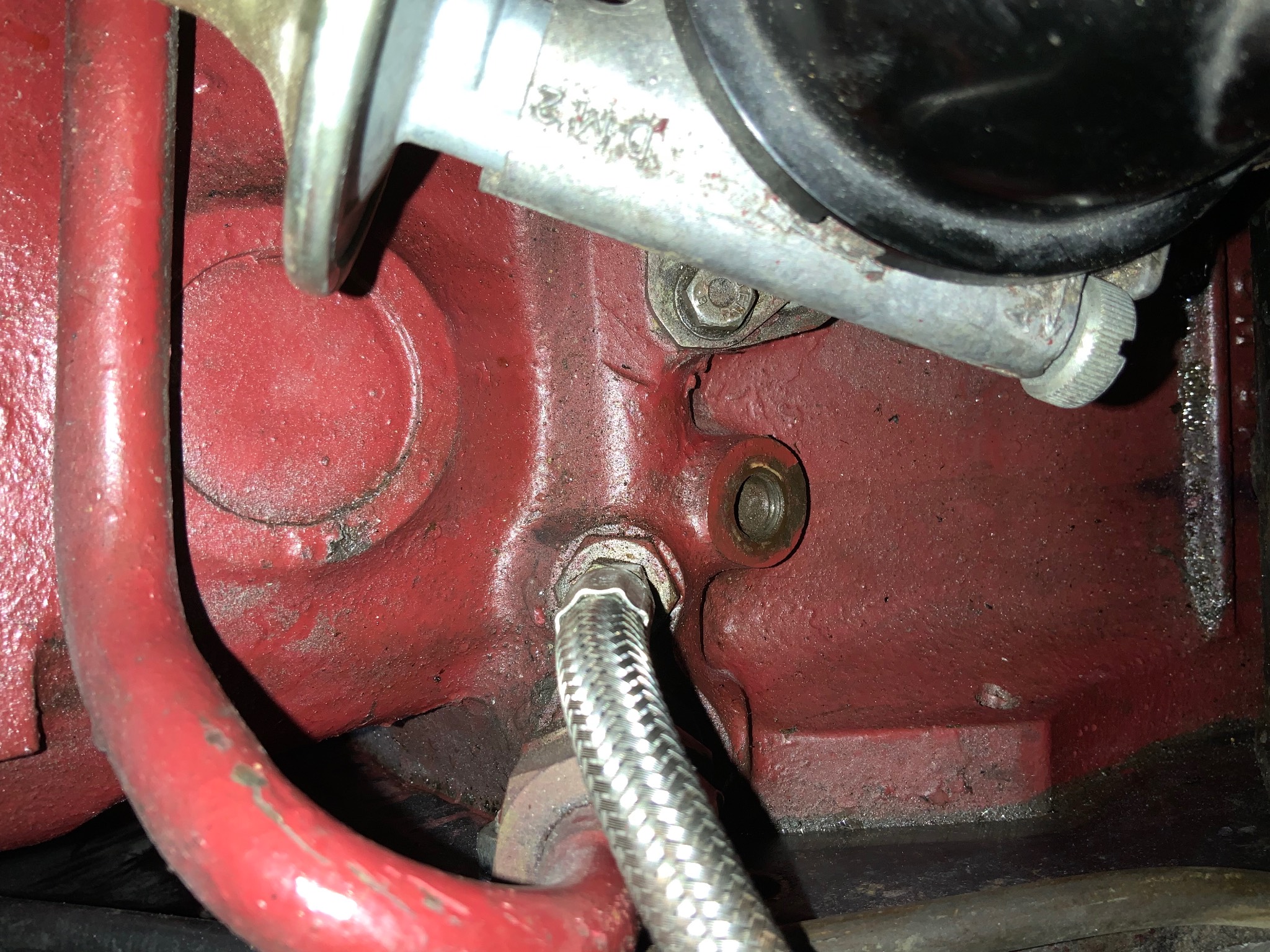

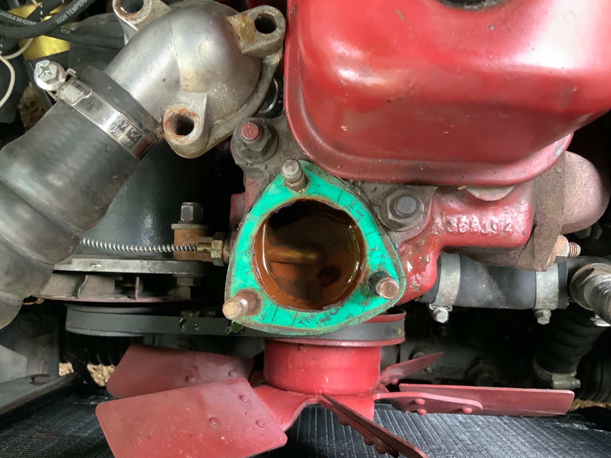

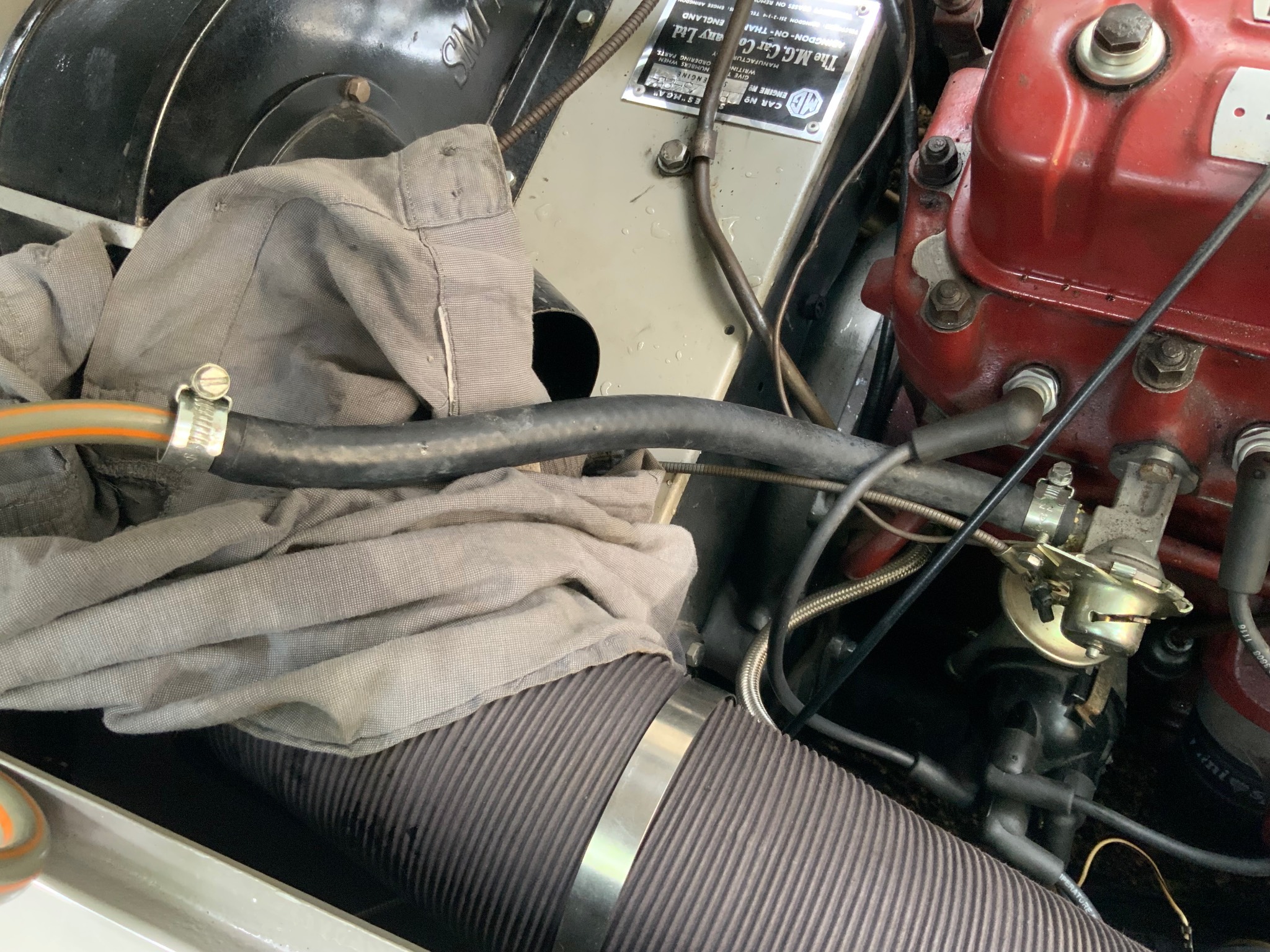

Bonjour à tous.
je remarque ma 1600 monte en température un peu trop souvent et trop haut, avoisinant facilement les 100°
Je decide donc de vérifier le circuit de refroidissement, le purger.
lors de la purge en ouvrant le robinet bas moteur rien ne sort….
Voulant egalement verifier le calorstat, grande surprise il n’y en a pas….
Afin de verifier que l’eau circule bien dans le base moteur, j’ai brancher mon tuyau d’arrosage sur la sortie chauffage, l’eau remonte bien jusqu’à l’emplacement du calorstat, mais ce n’est pas très « fluide », cela necessite beaucoup de pression…..
Je ne suis qu’un piètre mécanicien et aurait besoin de vos conseils.
Mes manips sont-elles les bonnes ?
J’ai démonté le robinet de purge et en enfoncant un tournevis cela bloque à 3cm, cela signifie t’il qu’il y a un bouchon ? faut-il que je « tripote » tout cela afin de déboucher ? et si oui; comment ?
Un grand merci à vous pour vos remarques, conseils avisés et autres suggestions.
Vous souhaitant un doux dimanche.
Je joins quelques clichés

- Messages : 21491
Re: Circuit refroidissement
rien ne sort
c’est un classique, le fond des passages d’eau dans le bloc moteur est entartré, le tartre bouche le trou de vidange. les moteurs entartré on tendance à chauffer, il y a un mauvais transfert des calories. pour détartrer il y a plusieurs solution, à base de produits dédié (les produits «ordinaires» ne sont pas assez efficaces), avec du vinaigre blanc qui macère plusieurs jours dans le bloc, ect …
le radiateur est certainement également entartré.
il est préférable, malgré tout de re installer un calorstat …

- Messages : 16437
- année : 1952
Pour que ça chauffe sans calorstat, il faut que le circuit soit bien encrassé!
Débouche la vidange moteur en curetant ( le circuit part rapidement vers le haut! )
- Messages : 21491
tuyau de sortie du chauffage
vous rebranchez le tuyau du chauffage et vous remplissez par le logement du calorstat. au préalable, comme dit JMAU, essayez de gratter le calcaire par le trou de vidange, cela vous permettra de vidanger le vinaigre par là.

Jmau, je m’escrime à cureter avec un fil de fer depuis hier’
, mais rien ne bouge, rien ne sort
- Messages : 21491
rien ne bouge
le bouchon de vidange se trouve au bas d’une «poche» qui se remplit de «sédiments», en effet il faut beaucoup gratter …

merci Saby, j’avais vu ton schema sur d’autres post, le coude se trouve a environ quelle distance de la sortie, sur un post et schema de jmau j’ai vu 42mm. is that correct ?
car je cherche et gratte et ne trouve pas ce coude… pour l’instant
je viens également de remplir de vinaigre blanc par le calorstat

- Messages : 2808
Mais si il sert le calorstat!Jidé de Grasse a écrit : 14 juil. 2024, 19:41 100° quand il fait chaud et qu'on sollicite le moteur, ça ne me choque pas.
Cet aprem on a fait un tour dans l'arrière pays avec des cols à 1100-1200m et c'est une température que j'ai atteinte très souvent.
Le calorstat ne sert plus à rien une fois le moteur chaud, par contre il permet de conserver le ldr assez chaud dans les descentes.
A réguler le flux du circuit pour que le liquide de refroidissement ne passe pas trop vite dans le radia et qu'il puisse se refroidir suffisamment avant de revenir dans le bloc moteur.
En compétition on utilise un obturateur partiel en lieu et place du calorstat pour cette raison.
Modifié en dernier par danv8 le 15 juil. 2024, 19:40, modifié 1 fois.
- Messages : 2808
Oui, c'est un travail de longue haleine parfois.Pieredelf a écrit : 14 juil. 2024, 15:59 Jmau, je m’escrime à cureter avec un fil de fer depuis hier’
, mais rien ne bouge, rien ne sort![]()
Il faut un fil de fer assez rigide que l'on courbe au fur et à mesure que l'on progresse suivant le schéma de Saby.
Il m'est arrivé d'utiliser avec bonheur un piquet de tente (sardine) affuté en pointe au bout avec la courbure qui va bien!
Dernièrement sur une MGA puis une MGB.
J'ai également constaté que l'opération était plus facile avec de l'eau ou LDR dans le bloc.
Bon courage!
- Messages : 819
Sur mon ancien bloc de MGB, j'ai dû y'aller avec une perceuse pour déboucher le trou de vidange (Du côté robinet) et fil de fer du côté culasse.
Vu que mon bloc était complètement démonté, j'avais gratté tout le circuit d'eau et j'avais enlevé beaucoup de sédiments surtout autour des cylindres.

Traduction:blanking sleeve
Le manchon obturateur remplace le thermostat et recouvre l'orifice de dérivation de la culasse pour diriger à tout moment tout le flux de liquide de refroidissement à travers le radiateur. (Positionnez de petits trous de chaque côté du port de dérivation). Cela entraîne une période de préchauffage beaucoup plus longue pour le moteur, car il doit préchauffer tout le liquide de l'ensemble du système de refroidissement avant que le moteur n'atteigne sa température de fonctionnement normale. Cela signifie également que le moteur ne pourra jamais atteindre une température de fonctionnement normale par temps froid, que les carburateurs devront peut-être fonctionner avec un starter partiel à tout moment et que le chauffage ne fonctionnera pas correctement. Il n’est donc pas recommandé d’utiliser l’obturateur seul, sauf par temps très chaud.
Je disais juste que cela régulais le flux...sans calorstat le liquide de refroidissement circule trop vite et cela ne favorise pas le refroidissement, (enlever le calorstat sur un moteur qui chauffe n'a jamais été une solution efficace et pérenne.)
