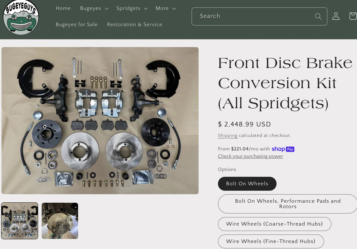

Bonjour , je recherche aussi un kit pour passer des tambours aux disques sur une frogeye
Mais impossible de trouver des kits complets
Auriez-Vous des références svp

Re: Freins a disque sur Frogeye
Ça pique le prix !!!!
1800€ chez Limora et 1300€ chez Moss ???
bah fusées neuves, moyeux neufs, disques, étriers... y'en a forcément un peu pour des sous.
Après pour info un tambour ça freine aussi bien qu'un disque, c'est sur l'endurance que le souci se pose du fait de l'échauffement difficile à diffuser dans un tambour.
Pour un usage promenade est-il bien utile de faire une modif aussi importante ? Si c'est pour un usage rallye ou montagne c'est autre chose
