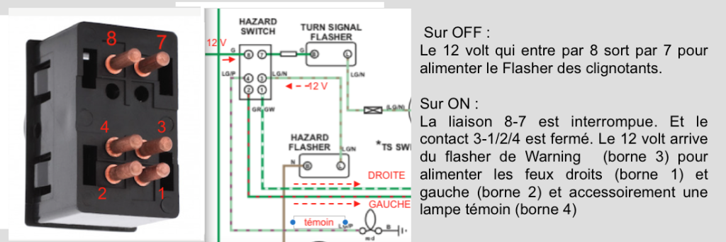

Merci à JMAU pour ce schéma indispensable mais qui ne m'aide pas:
Pour moi c'est incompréhensible!

Tous les clignotants s'allument-ils quand on met un +12V sur la borne 3, à la place du Hazard Flasher?
Le H. F. fonctionne-t-il correctement ? Pour le tester il faudrait le mettre à la place du turn signal flasher, il devrait clignoter plus lentement que lui.

Quelques tests ce matin.
D'abord, pas de Hazard Flasher sur ma Midget de 1978. Tout passe par la centrale de clignotants.
Le jus arrive bien sur la borne3. Un pontage 3/1 ou 3/2 : chaque côté clignote normalement.
Mais si je fais un double pontage 3/1 et 3/2 le tout clignote ultra rapidement.
Si j'alterne les 2 interrupteurs, le Lucas allume tantôt un seul côté à un rythme "normal", tantôt les deux côtés à rythme ultra rapide. Ca dépend si je l'enfonce beaucoup ou peu et si le chahute un peu de gauche à droite.
L'interrupteur Pride allume les deux côtés à vitesse ultra rapide tout le temps, quelle que soit sa position.
Par contre les clignotants ne fonctionnent normalement (bornes 7 et 8 connectées ) que si chacun des 2 interrupteurs est assez peu enfoncé. Si on enfonce totalement un interrupteur ( Lucas ou Pride ) plus de connexion 7/8, donc plus de clignotants.
Ces tests m'inclinent à penser que ça vient de faux contacts dans le boitier en plastique noir qui contient les cosses femelles. Je ferai des tests demain.
Ceci dit, j'avais noté une usure exagérée des bornes mâles de l'interrupteur qui avait rendu l'âme. Elles étaient complètement "bouffées" à leur extrémité. Il en est peut-être de même pour les bornes femelles noyées dans le boitier noir.
Je couperai les fils qui rejoignent les bornes 1,2 et 3 derrière le boitier noir et les je connecterai en même temps.
Je laisserai environ 4 centimètres pour reconnecter les fils au boitier noir avec des cosses si mon test est négatif.
Si mon test est positif et si le warning clignote normalement, je vais devoir me passer du boitier noir qui contient les cosses femelles car c'est bien lui la cause de mes soucis. Il me faudra adapter mes 5 fils ( la borne femelle 4 est "aveugle" ) a un de mes interrupteurs de warning. Grosse prise de tête en vue car dénicher un boitier femelle de Midget semble quasi impossible sauf sur un vieux faisceau usagé.
Si malgré tout une connexion 3/1 et 3/2 en amont de boitier plastique noir révèle toujours un clignotement ultra rapide, c'est que ça vient d'ailleurs dans le faisceau. Là, galère de chez galère!

Tout d'abord il faut bien se rappeler que :
les clignotants fonctionnent avec le contact sur "ON" (clé de contact)
les warnings fonctionnent même si le contact est sur "OFF".
L'interrupteur, à 6 broches, a pour fonction principale d'alimenter les ampoules à partir d'une seule centrale à la fois et d'alimenter dans le cas des warnings les deux cotés en même temps.
Donc les deux centrales, prévues pour utiliser des lampes à filament, sont différentes et fonctionnent à leur fréquence propre prévue pour alimenter les clignotants (TF) avec 2 ampoules ou les warnings (HF) avec 4 ampoules.
Tu veux faire fonctionner les clignotants et warnings avec une seule centrale, c'est possible.
Dans ce cas, il faut utiliser une centrale de type LED dont la fréquence est indépendante de la charge (nombre d'ampoules)
mais tu n'auras pas de fonctionnement des warnings sans le contact sur "ON".
