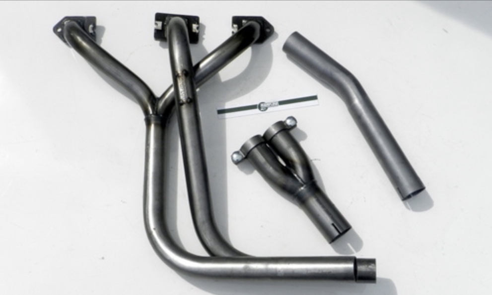

LCB
Long Centre Branch, c’est un collecteur d’échappement tubulaire qui par ça conception corrige les trois conduits pour quatre soupapes.
le coût, ben c’est en fonction du niveau de préparation.

L’amélioration demandée est pour un 1600, ce serait trop facile de changer de cylindrée. Donc en conservant le bloc, que l’on suppose être en parfait état, il est possible de gratter quelques chevaux, d’avoir un peu plus de pêche, voire beaucoup, rien qu’en travaillant autour.
Déjà améliorer l’allumage par un distributeur électronique, par exemple 123, ça marche très bien, c’est facile et c’est garanti.
Ensuite comme proposé ci-avant, monter un échappement sport, avec collecteur tubulaire acier. En plus le son du moteur sera « grisant » VROUM VROUM.
Le refroidissement peut être grandement amélioré: gros radiateur d’eau, radiateur d’huile, artifices qui assurent une certaine performance… dans les longs trajets en été.
Les carbus pourraient être changés par des Weber, avec pipe d’admission adéquate, mais perso je n’ai pas essayé donc si je conçoit que cela apportera de la puissance, je n’en ai pas l’expérience.
On pourra aussi pour un budget supérieur monter une culasse cross-flow à grosses soupapes, ça le fait en compétition.
D’ailleurs ça fait déjà un paquet d’Euros à mettre rien qu’autour du bloc…
C’est déjà pas mal comme base de départ, et évidemment il faut garder à l’esprit que le moteur ainsi préparé pourrait lâcher (casser) plus vite que dans sa configuration originale.
