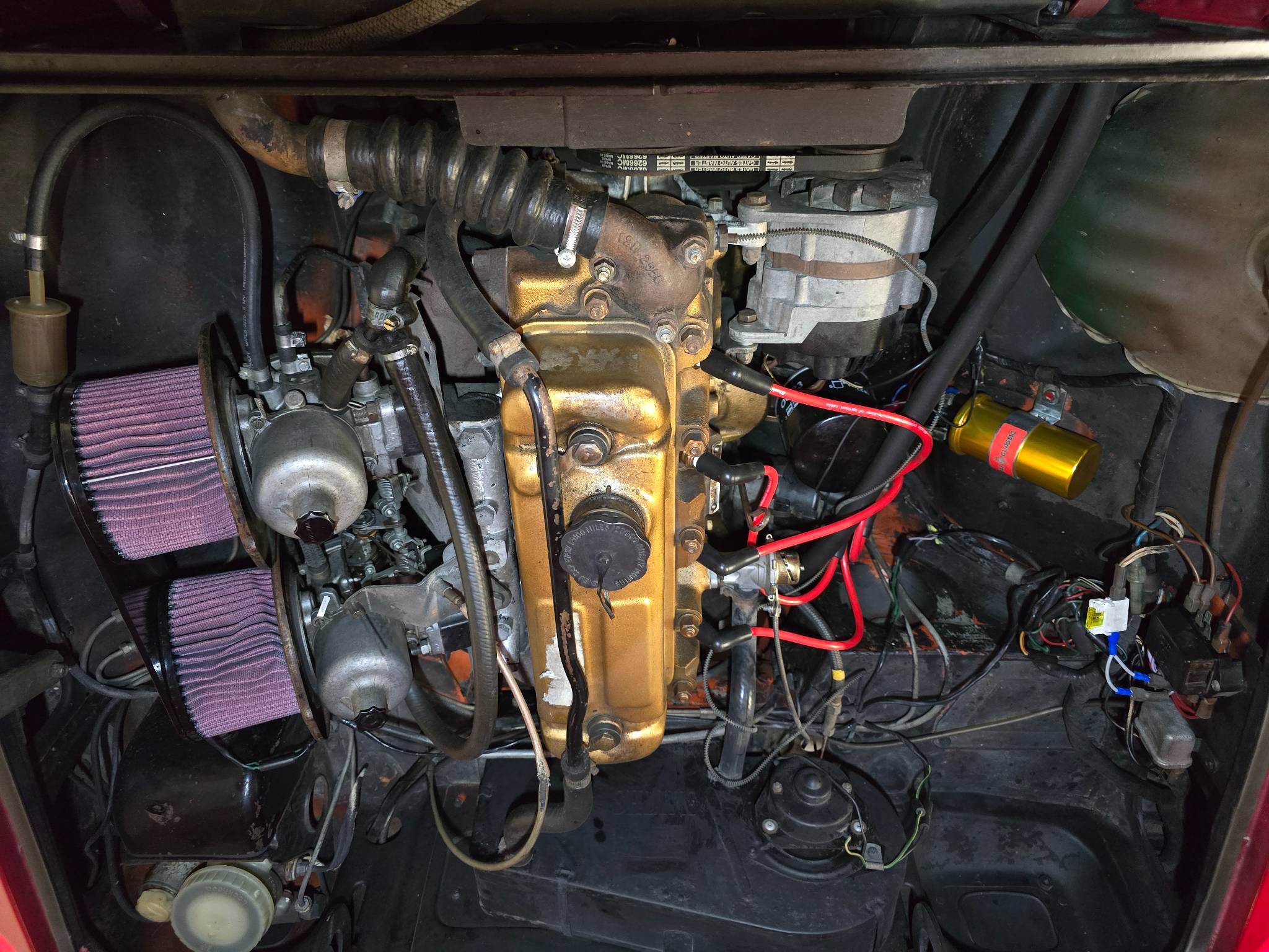

Une petite photo du moteur pourrait nous aider comprendre le problème. Comme dit @LeDaHu, est ce que l'allumage est bien dans le bon ordre ?

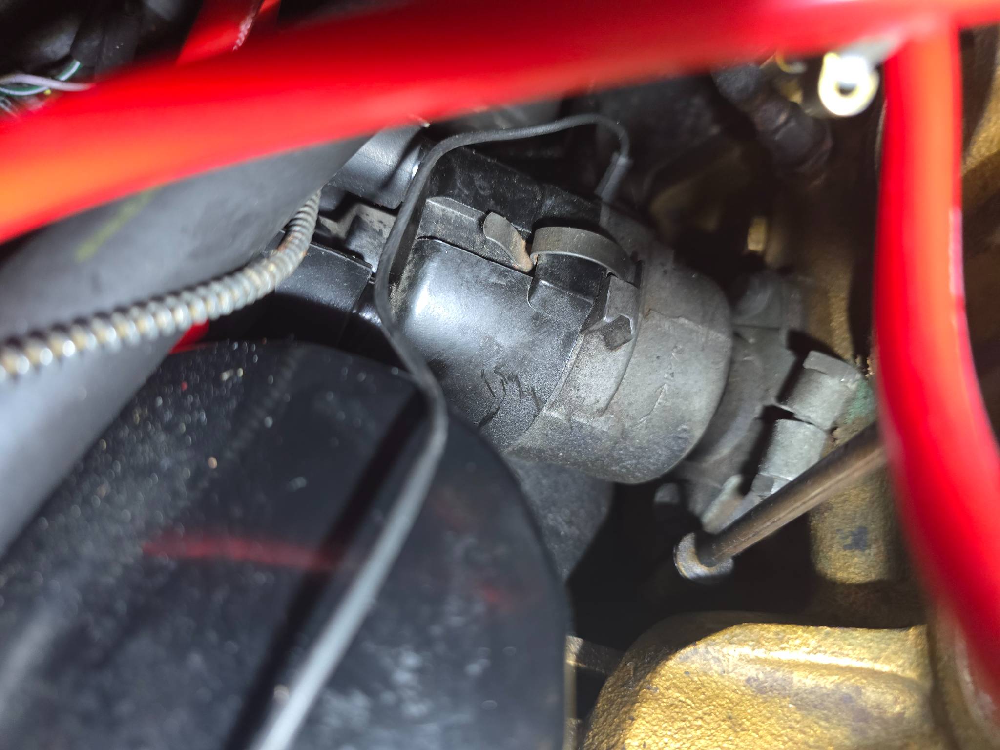

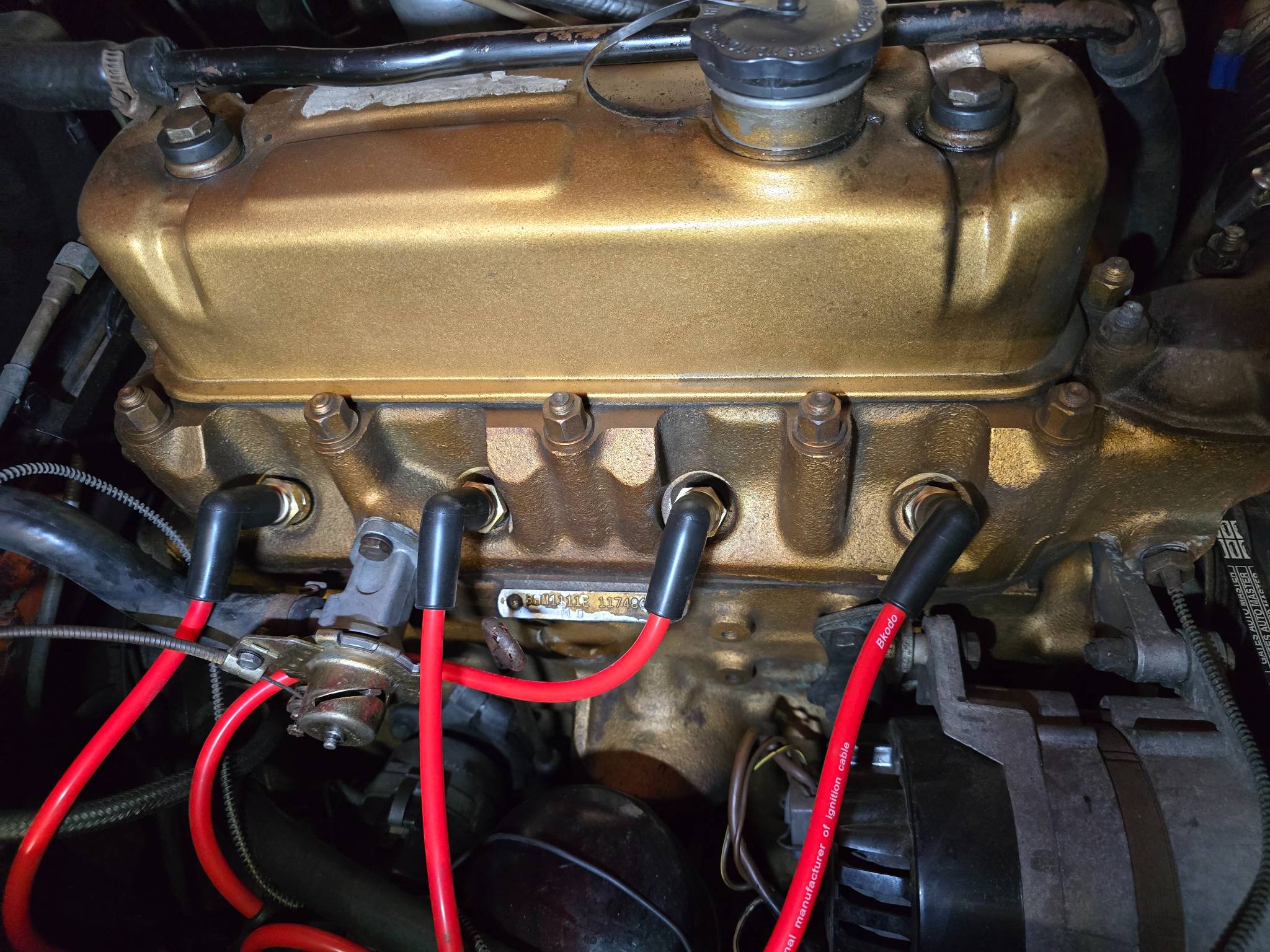

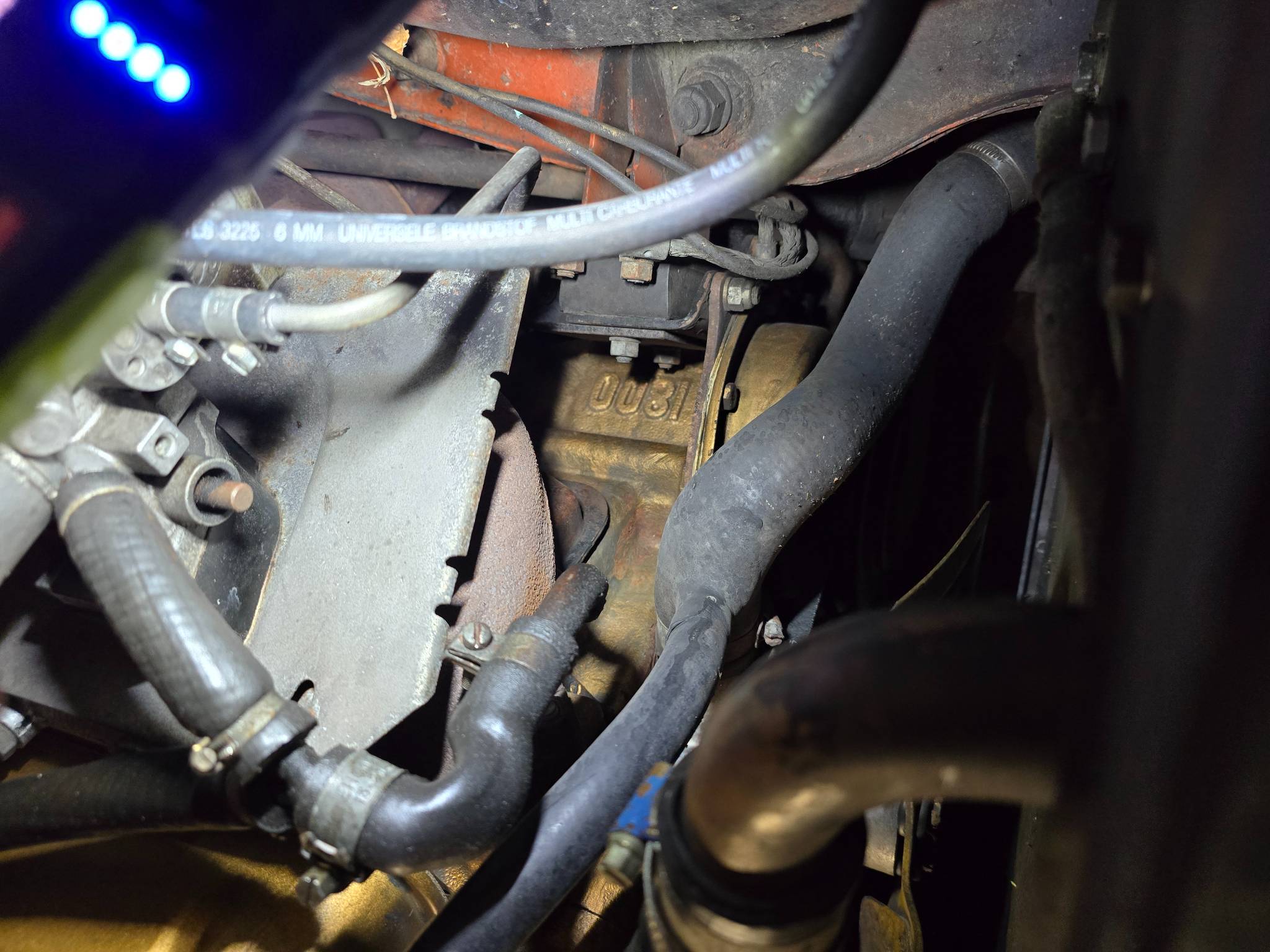

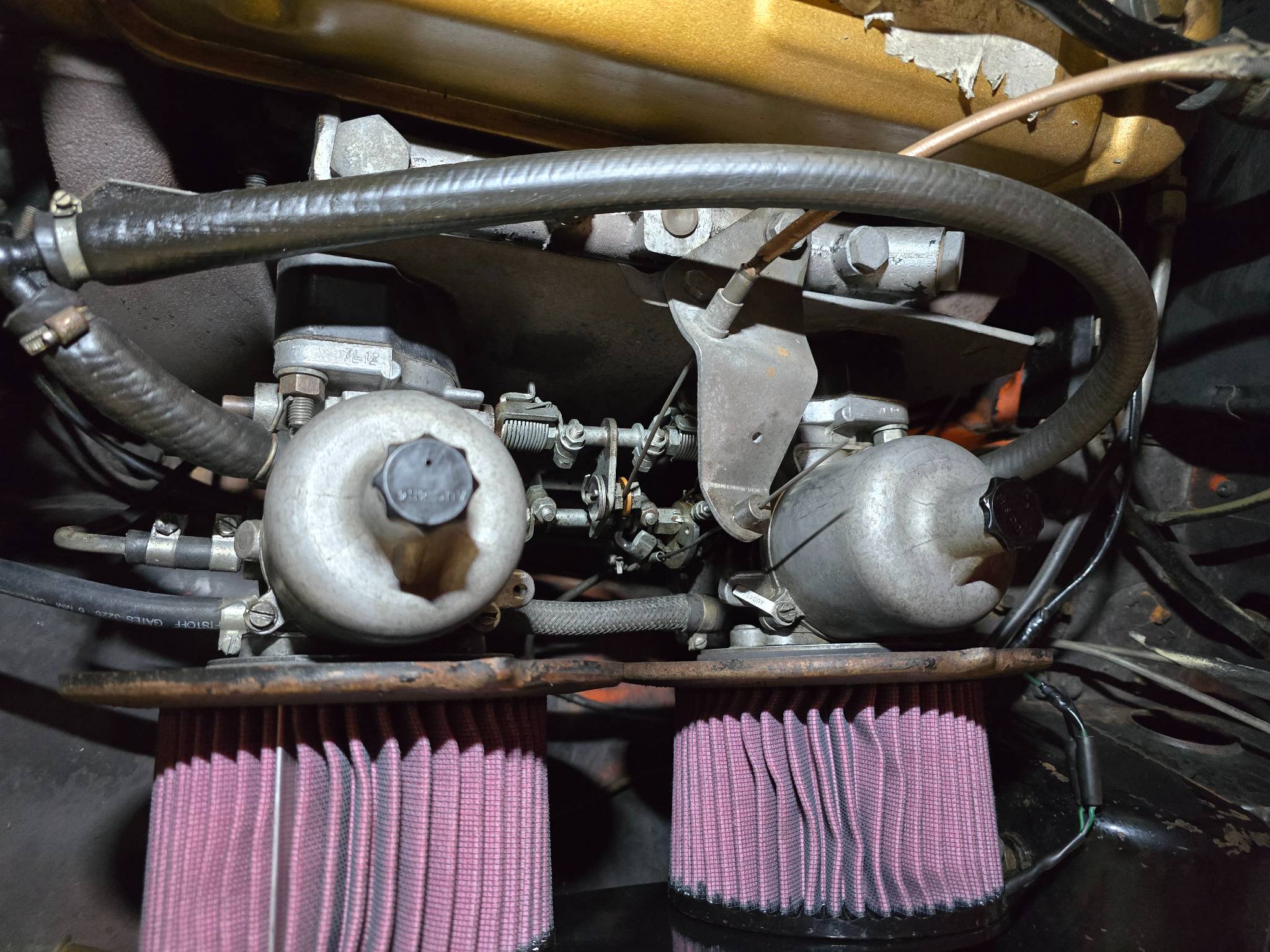

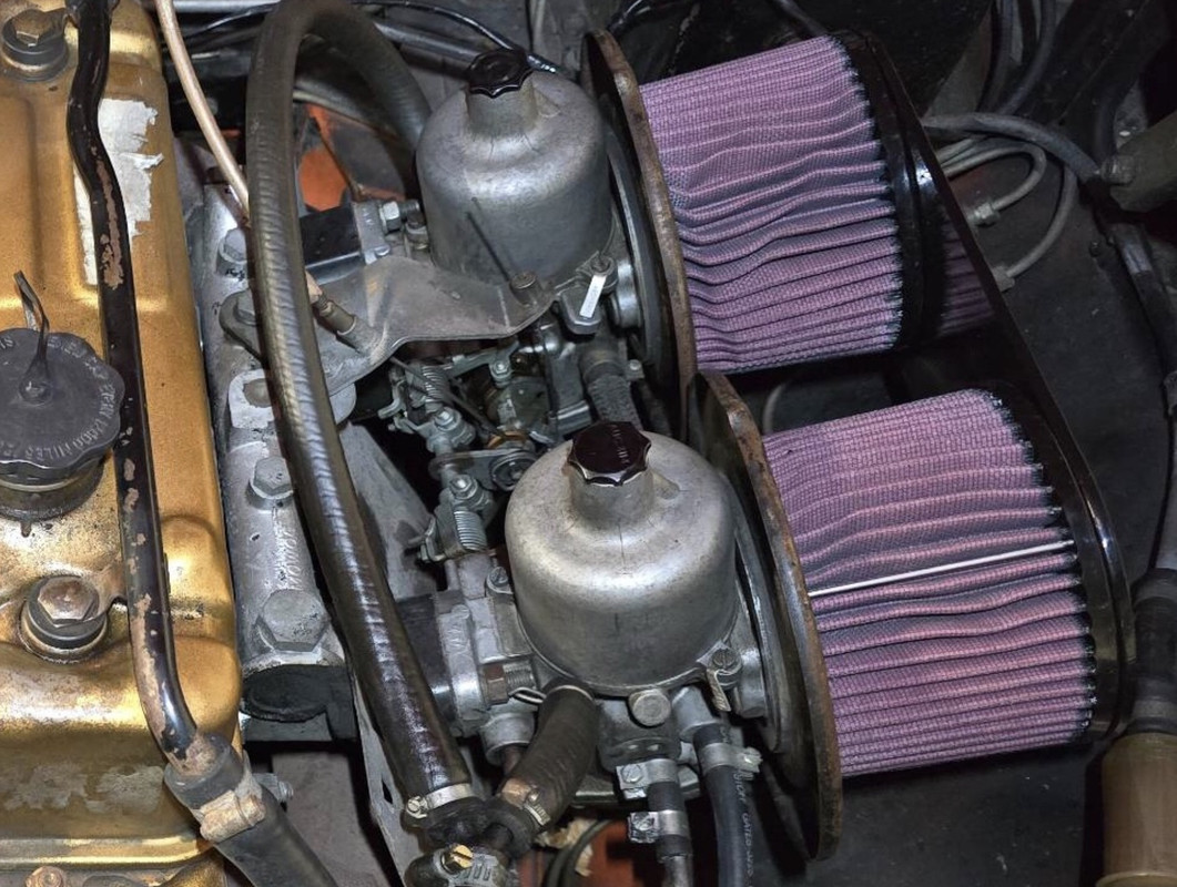

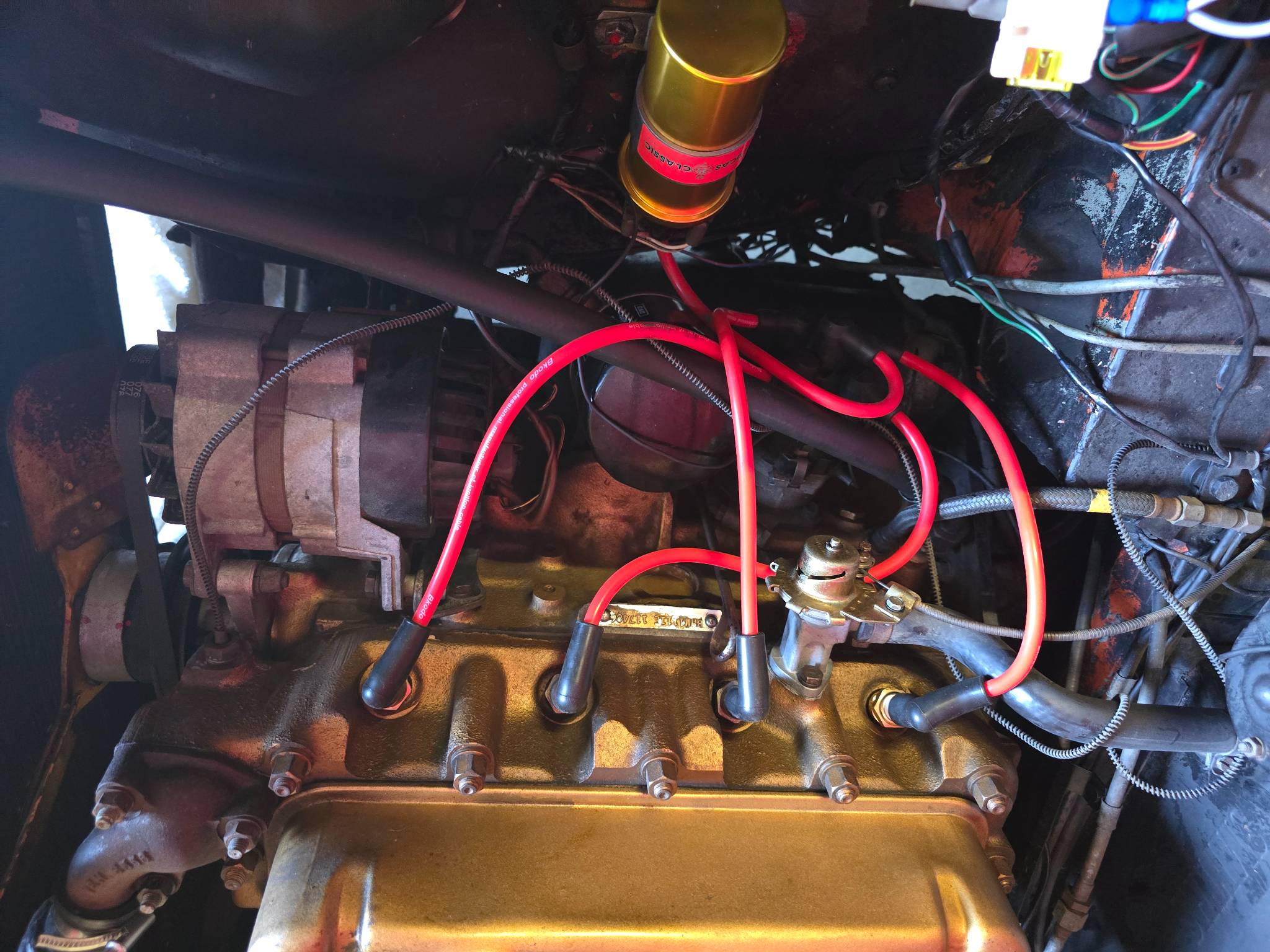

Merci pour vos réponses, j'ai biensur vérifié que les fils sont dans le bonne ordre. L'aspect du moteur ne retranscris rien de suspect à mon avis. Pas de fuite d'huile, pas de trace de liquide de refroidissement dans l'huile non plus.
- 20241215_213217.jpg (272.19 Kio) Vu 2362 fois
- 20241215_213208.jpg (384.04 Kio) Vu 2362 fois
- 20241215_213201.jpg (388.72 Kio) Vu 2362 fois
- 20241215_213255.jpg (411.41 Kio) Vu 2362 fois
- 20241214_163532.jpg (208.21 Kio) Vu 2421 fois
- 20241214_163537.jpg (245.47 Kio) Vu 2421 fois
- 20241214_163551.jpg (282.68 Kio) Vu 2421 fois
- 20241215_121829.jpg (348.22 Kio) Vu 2421 fois
Modifié en dernier par flucki9100 le 15 déc. 2024, 21:37, modifié 1 fois.
- Messages : 16513
Re: Présentation et question problème moteur
Vérifie...fils sont dans le bonne ordre.
tu as 1,2,4,3..
le bon ordre c'est : 1,3,4,2 dans le sens anti horaire...
Intervertit les Fils 2 et 3 sur les bougies...
Mais elle tourne sur deux cylindres 1 et 4. Les 2 et 3 ne fonctionne pas.
ça confirme...j'entends des explosions dans le moteur surtout lorsque je mets des coups d'accélération

Bon j'ai complètement honte... vous aviez raison. Les fils 2 et 3 sont bien intervertis!!! J'ai remis selon explication et elle tourne rond et démarre au quart de tour ...
. Merci infiniment. Je pense que j'ai du intervertir sans m'en rendre compte et j'ai vérifié tout en étant trop sur du remontage des fils... comme quoi des fois les pannes les plus simples sont celles qui posent le plus de problème car on est persuadé que ce n'est pas ça... merci encore

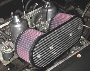

Et merci également pour l'information des filtres. J'ai bien mis les entretoises fournies. Mais elles vibrent et font un son de cloche lorsque le moteur prend les tours. J'ai donc resserré le filtre en pensant que les entretoises empêcherait tout risque d'écraser le filtre et arrêteraient de vibrer mais ce ne fut pas le cas. Je comptais effectivement le redémonter et régler ce problème de bruit d'entretoise. Mais vous dites que la partie circulaire et métallique qui se trouve contre les carbus ne sont pas sensées être conservées ?

en effet les tôles ne servent à rien l’élément filtrant s’emboîte dans la pièce en aluminium, si les entretoises brinquebalent c’est que elles sont trop courte et ne serrent pas, la preuve ce sont les pliures de l’élément filtrant.

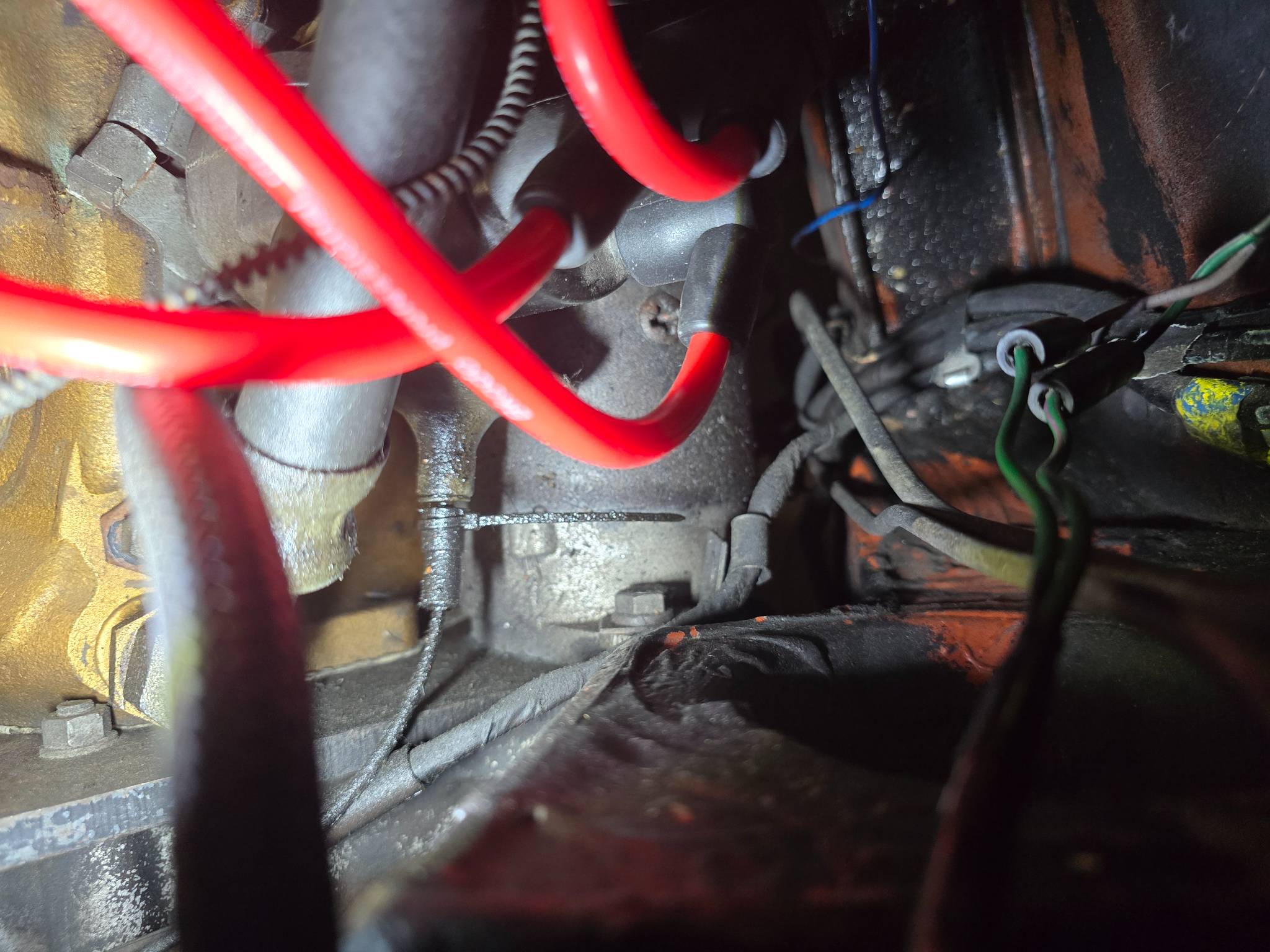

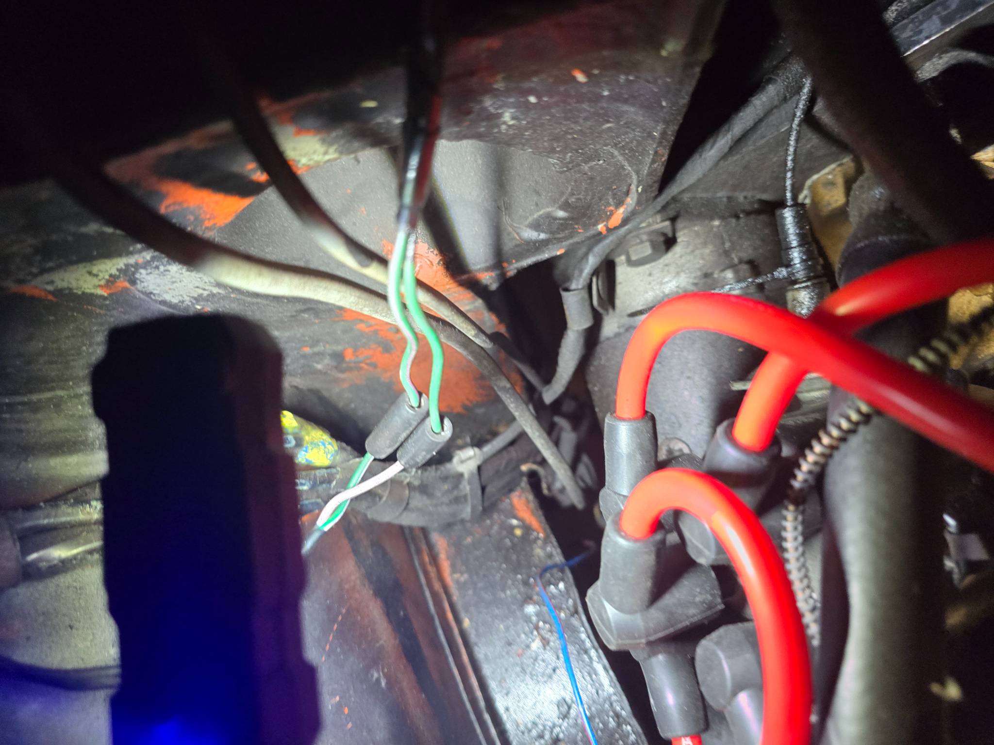

Je me permets de reposer encore une question. J'ai donc bien changé les câbles 2 et 3 de position et le moteur tourne rond. Je suis allé faire un tour aujourd'hui. Elle marchait plutôt bien, sauf quelques à coup par moment à l'accélération. Je me suis dit que le réglage de richesse étant au chaussette, cela devait être dû à cela. Mais en la reprenant les à coups deviennent de plus en plus présent jusqu'au moment d'une perte de puissance le moteur secoue et j'entends une explosions suivi d'une fumée noire à l'arrière du pot d'échappement...
. Je m'arrête sur le côté de la route. Je donne des coups d'accélérateur à l'arrêt, et le moteur tourne normalement, pas de perte de pression d'huile... tout à l'air presque normal. Je reprends la route pour rentrer chez moi en serrant les fesses. Si je n'accélère pas trop fort la voiture "va" mais dès que je donne des gazes elle tousse et donne des à coups... pensez-vous que la bobine sport lucas installées peut en être la cause ? Étant donné que je l'ai installée avec mon allumeur de base ? Ou est-ce que cela peut venir du mauvais réglage très riche ? Ou quelque chose de plus conséquent ?

1 - Vérifie que ton allumeur est bien serré... qu'il ne tourne pas "à la main"...
2 - trop riche ? : couleur des bougies ? état ?

Bien serré sur le moteur ? Si oui il est bien serré et je ne l'ai pas touché...
Oui elle est vraiment trop riche, les bougies sont noires. Je viens de les remplacer et de mettre des bougies performance avec 3 électrodes. L'idée était d'améliorer et de fiabiliser l'allumage...

Il put se desserrer tout seul ...Si oui il est bien serré et je ne l'ai pas touché...

OK pour un coup de soufflette, mais il ne faut pas les changer. Il s'agit de filtre KN qui sont utilisable à vie.max34 a écrit : 17 déc. 2024, 17:12 il me semble que tes filtres sont un peu sales un coup de soufflette ne ferait pas de mal en attendant d'en mettre des neufs
Il faut simplement les nettoyer et les huiler avec le kit adéquat.

des filtres à air KN sales cela n’a pas cette allure, :-), en général lorsque ils sont sales ils deviennent marron, lorsque ils sont rose, couleur de l’huile dont ils sont imprégné, tout va bien. les filtres à air KN cela ne ce nettoie pas à la soufflette, surtout pas, le coton avec lequel ils sont fabriqué n’y résisterait pas, il faut les laver avec un «savon» dédié et les laisser sécher, puis les re enduire, légèrement, avec une vapeur d’huile dédiée.
sinon, si la carburation est vraiment trop riche, il faudrait la régler …
sur un moteur de mgb des bougies à trois électrodes cela ne sert à rien, :-), des NGK BP6ES cela lui suffit amplement
