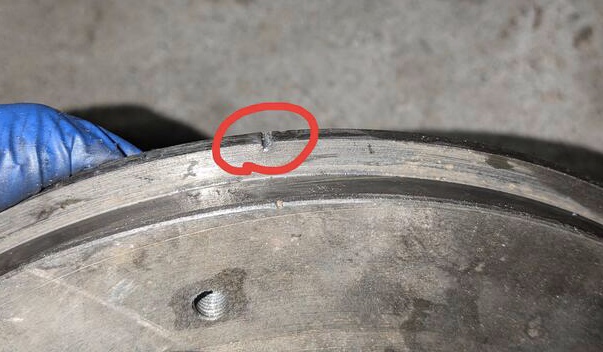

Ma question du jour (d'autres suivront sans doute...) : derrière la couronne dentée je relève un léger épaulement de sorte que je me vois mal faire glisser celle ci en tapant dessus après l'avoir chauffée, normalement je pense pas que le diamètre de la partis sertissable doit être constant, non ?
Sans faire trop long, quelqu'un de cet honorable forum aurait il eu à faire face à ce problème - si ça en est un ? Merci d'avance et bonne fin d'année à vous.

si vous changez les pistons vous pouvez utiliser des pistons «haute» compression, ce sont les pistons qui détermine la compression. la différence de puissance n’est pas flagrante, mais tant que à faire …
habituellement il n’y a pas d’épaulement, la couronne du démarreur au préalablement chauffée s’emboîte sur le volant moteur et, une fois refroidie, tient par serrage.

bonjour j'ai changé la mienne il y a quelque semaine j'en ai acheté 2 car j'ai voilé la premiére pour la mettre
attention il y a un sens et il faut bien aligné les repére sur la couronne avec celui du volant moteur
le mieux avant d'enlevé la ouronne c'est de bien repéré le repére , ensuite vous la coupé a la meuleuse pour monté l'autre il faut enormement la chauffé si non vous ferrais comme mi la voilé

J'ai vu une astuce : Volant moteur au congel, couronne au four et ça devrait s'emboiter pratiquement tout seul

En substance, merci pour vos réponses. En effet je ne vois pas d' épaulement et ce n'est pas pour me rassurer... D'autre part pour ce qui est des pistons , là, ça me rassure.
Retirer la couronne,je pourrais toujours la briser mais placer la nouvelle ?... Le coup du congélateur et four , c'est bien ce que j'envisage, reste à connaître le temps de cuisson à thermostat 250° . Peut être qu'une réponse sur un cas similaire suivra ?

Bonjour à vous. Chalumeau... Oui mais faut il l'avoir. J'ai envie de tenter de laisser le volant au congélateur qques heures et la couronne au barbecue , je pense environ 300°, puis, après une brève prière présenter l'une à l'autre, marteau à la main ..
Si quelqu'un à déjà tenté la chose merci de m'en faire part.

... Je confirme ! Le chalumeau c'est pour ouvrir les coffres-forts. Volant moteur au congélateur poussé au max depuis la veille, couronne posée sur la grille d'un barbecue - de qualité - environ 15 à 20' près chauffé (bouteille de gaz bien pleine...) : j'arrive à 310°, un peu craintif quant à l'insuffisance, je recouvre l'appareil de deux vieilles serviettes éponges ( ne riez pas) , la température atteint les 325° . Le volant juste sorti du congélo, de deux pinces je saisis la couronne, plein d'espoir mais incertain, je la présente, et hop elle tombe a sa place aisément ! je la fais tourner pour qu'elle fasse bien contact. Les deux températures se compensent rapidement.
Voilà donc de quoi rassurer ceux qui douteraient .
