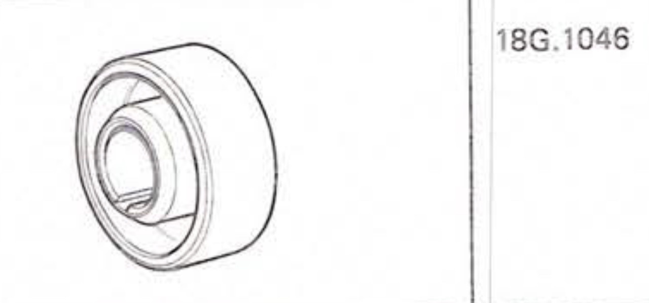

Bonjour, je cherche le plan pour faire un outil pour centrer le joint scie de carter de distribution réf outil 18G1046.
D’avance merci

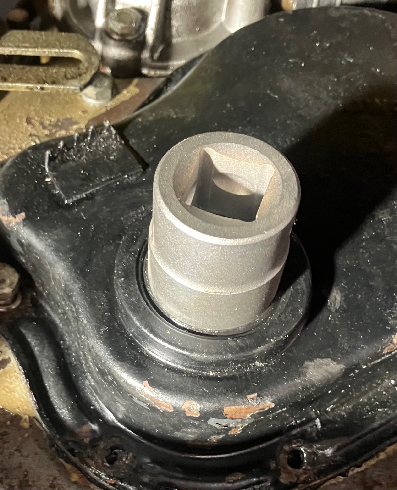

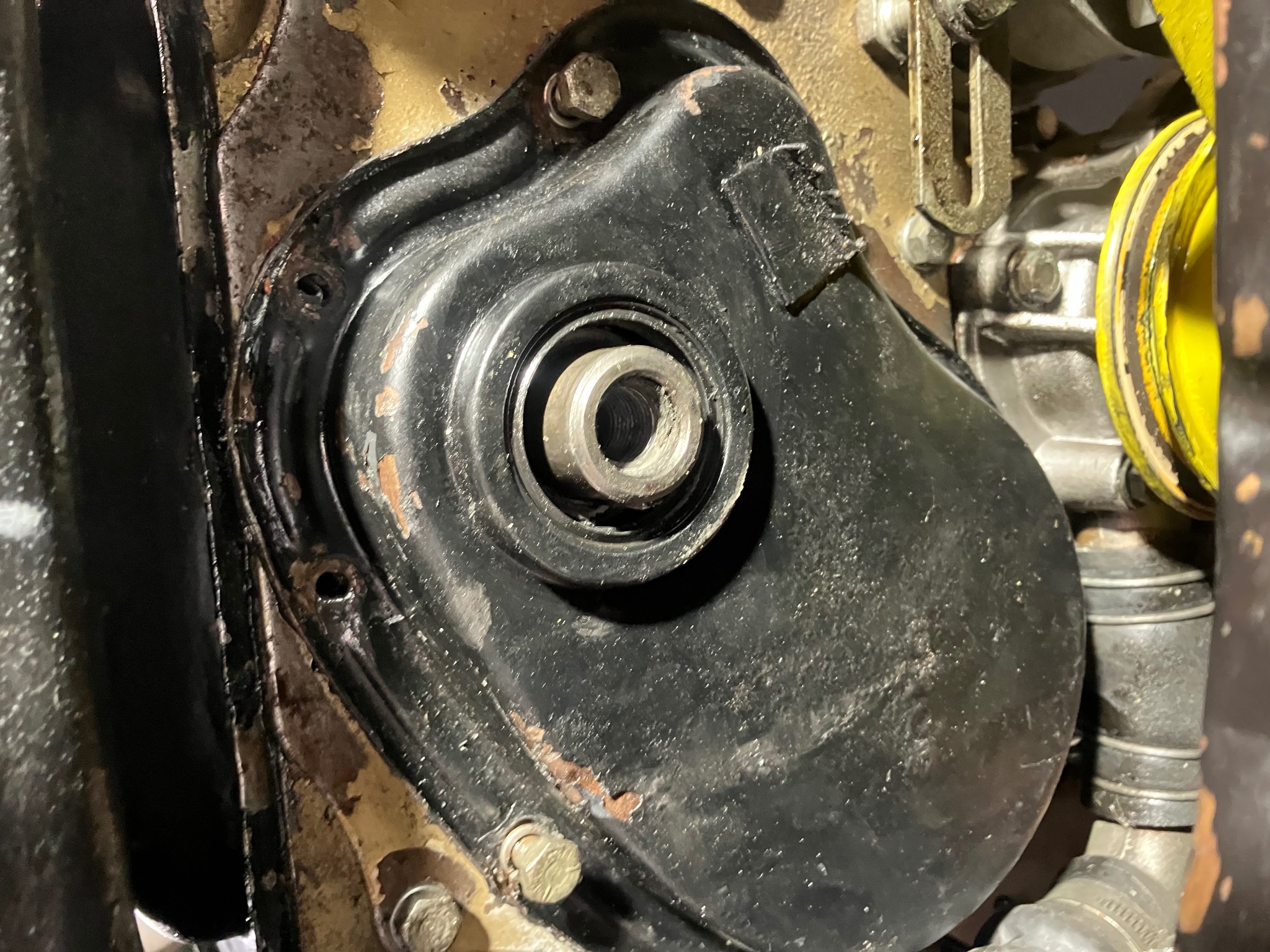

Bonjour à tous
J’ai trouvé un outil de centrage pour mon carter de distribution de plus j’ai mi un joint torique sur le ressort du joint spie pour le renforcer.

Pour info c’est bon ça ne fuît plus

C'est quel type de douille ?
- Martoson
- Messages : 589
- Enregistré le : 14 juin 2014, 14:10
- année : 1970
Re: Outil spécifique
C’est une douille de 29
