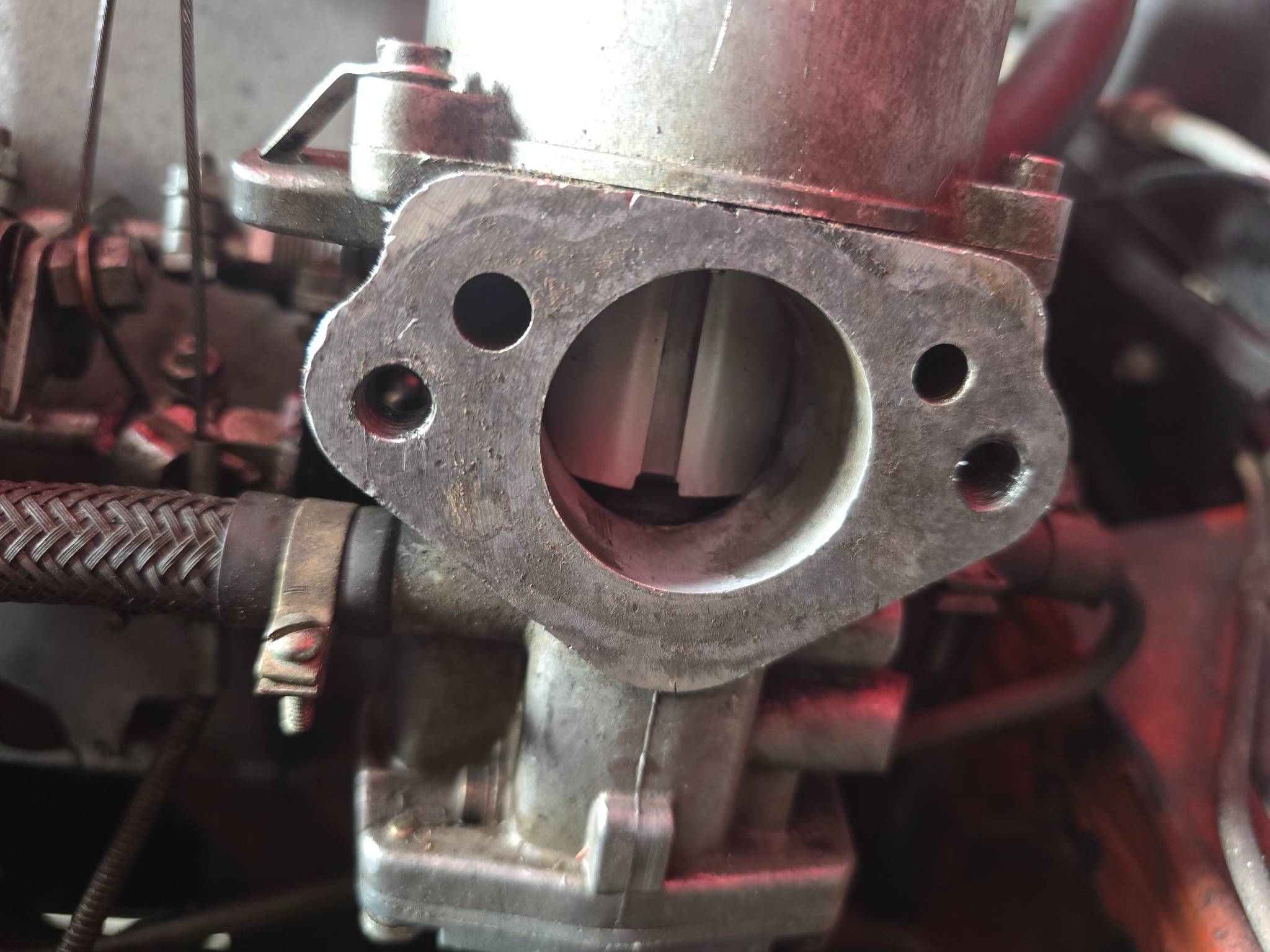

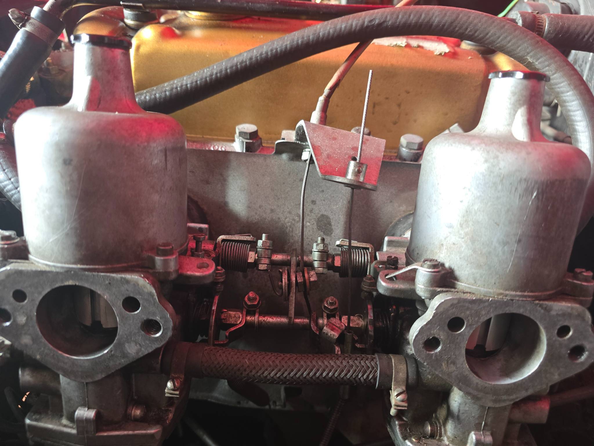

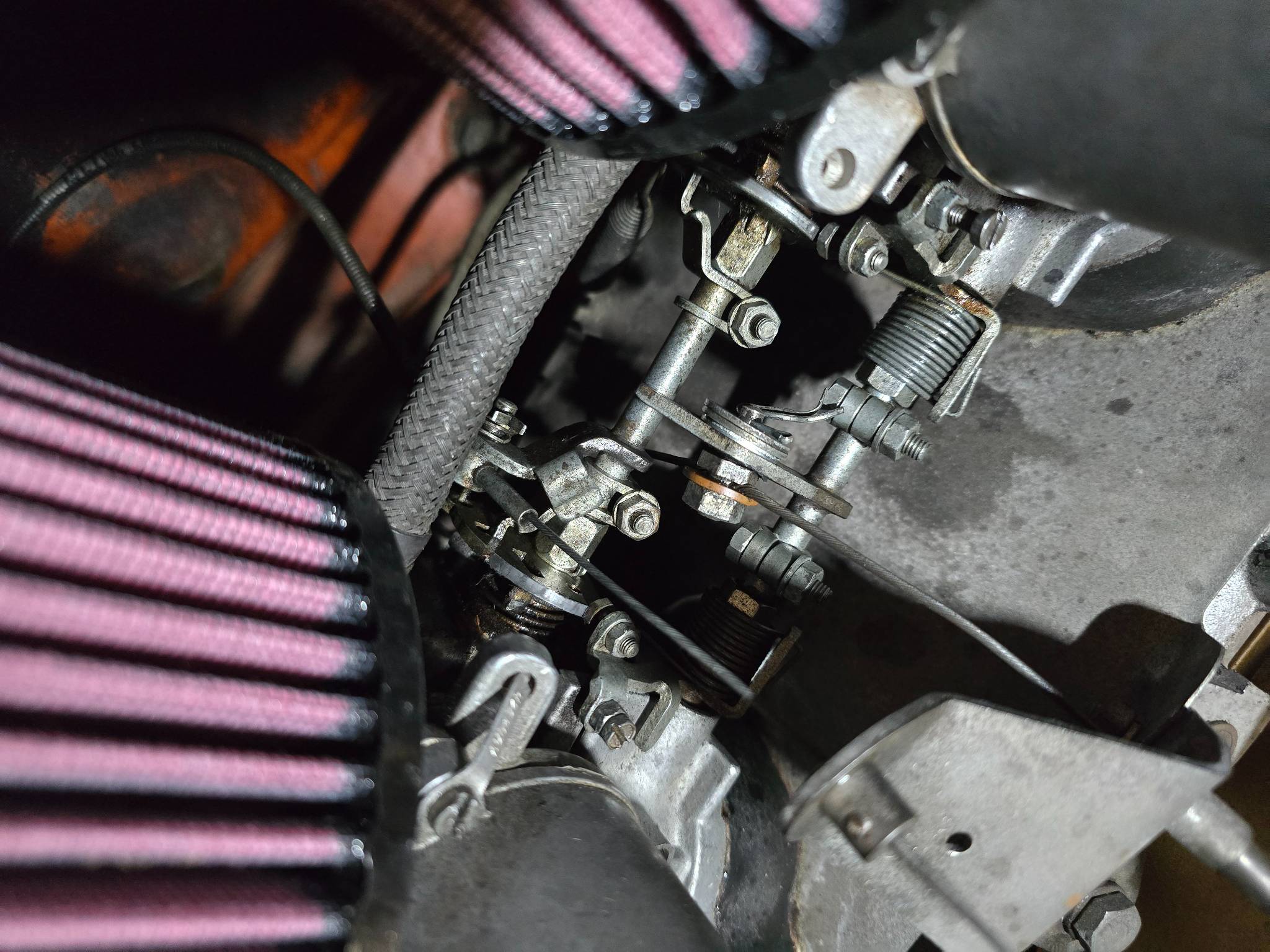

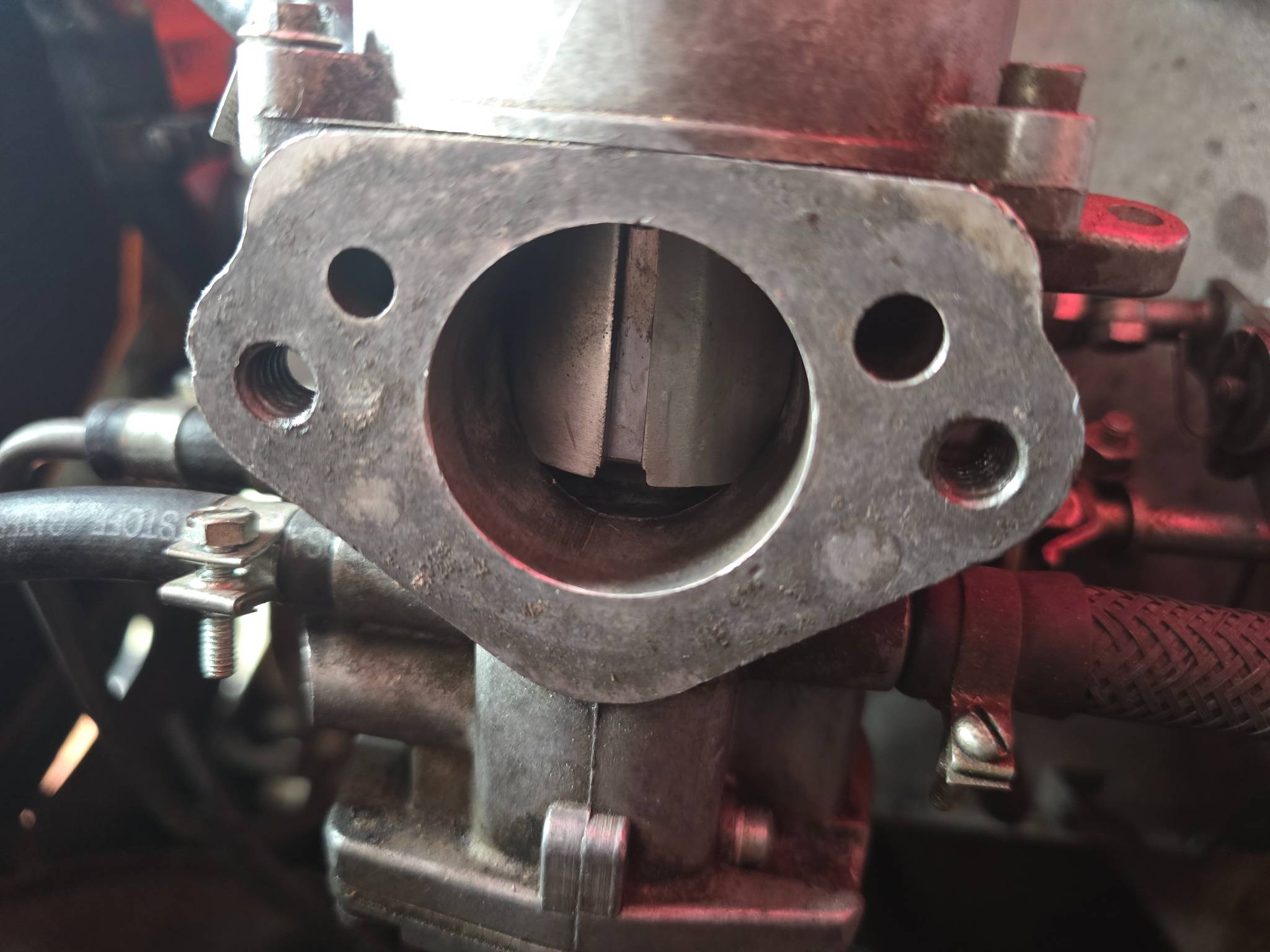

Je me remets à vos connaissances.
J'ai commencé de tenter de régler mes carburateurs HIF4 sur ma mgb de 1974. C'est la première voiture avec carburateur que je possède. Cela est donc nouveau pour moi mais je suis curieux et j'aime tenter de régler les problèmes par moi même (et pas le budget d'amener la voiture au garage tous les mois).
Les symptômes que j'avais : démarrage nickel avec le starter mais je devais bien attendre 2min avec un régime plus élevé pour que le ralenti tienne. Ensuite ralenti à 600 trs lorsqu'elle était tiède. Puis lorsqu'elle est chaude le ralenti monte à 1100trs. Les bougies sont noires et j'ai de l'auto allumage. J'ai donc d'abord tenter de régler le ralenti plus bas. Mais après même en étant chaude elle se trouve autour des 500-400trs minutes et le moteur s'étouffe et cale. J'ai donc réglé la richesse en faisant 2 tours de vis après butée comme préconisé car je me suis dit que le moteur était bcp trop riche. Le moteur n'a plus d'auto allumage et il semble bien fonctionner mais le problème de ralenti trop bas et calage n'est pas résolu. J'ai remonté le ralenti hier soir. Et depuis je n'ai pas encore fait de course d'essai depuis.
Tout cela pour en venir à ma question qui peut être en lien (ou pas avec les symptômes). En faisant le tour des éléments de carburation j'ai remarqué que les boisseaux ne descendent pas avec un bruit caractéristique "clac" lorsque je les monte manuellement. Ils sont légèrement ralenti à la redescente (plus sur le carburateur de gauche ). Donc cela peut-il agir sur les symptômes décrit ? Et quelle peut être la raison que les boisseaux soient ralentis? Merci pour vos précieux avis et conseils !

Je ne connais pas les HIF4, mais si c'est comme les HS4, tu dois avoir une vis de chaque coté de l'axe du starter qui permet d'augmenter le ralenti à froid lorsque le starter est tiré.

Normalement, les aiguilles des HIF sont montées sur ressort : pas de problème de centrage et "clac" moins net ?
Le ralenti (600 à mon avis c'est trop bas...)
S'il remonte à chaud (après utilisation) et que le papillon se ferme moins, c'est peut être le câble qui freine : y-a-t-il suffisamment de jeu sur le câble gaz à zéro ? est-il bien graissé ?
Pour appauvrir sur un HIF, il faut dévisser...

Oui tout à fait. Il y a deux vis de chaque côté sur l'axe. C'est ce que j'ai réglé.Snakeed14 a écrit : 06 janv. 2025, 11:06 Je ne connais pas les HIF4, mais si c'est comme les HS4, tu dois avoir une vis de chaque coté de l'axe du starter qui permet d'augmenter le ralenti à froid lorsque le starter est tiré.

Oui je suis allé à fond au niveau du pas de vis et j'ai vissé ou dévissé (je ne me souviens plus) de 2 tours.JMAU a écrit : 06 janv. 2025, 11:28pas de clac
C'est la question que je me pose justement. En regardant des vidéos sur YouTube de réglage de hif4 j'ai l'impression que le boisseau revient plus vite que le mien. D'où mon interrogation.
Les données constructeurs est soit-disant 500 trs minutes. C'est ce que j'ai vu dans le manuel d'entretien et de réglage. Mais je pense aussi que c'est un peu bas pour un vieux moteur. J'aimerais réussir à le régler autour des 700-800trs.
C'est ce que je me suis aussi dit. Il me semble qu'il y a du jeu. Mais peut-être pas assez ? Je n'ai pas de point de comparaison. Est-ce qu'il est bien graissé ça je ne sais pas. Comment peut on graisser le dit câble ?

De par leur conception les carburateurs HIF ont une tendance à l'instabilité en fonction de la température du moteur.
Sans une révision complète avec échange des lamelles point de salut...si elles ont plus de 40 ans
N°4 sur le schéma.
Il peut aussi y avoir des prises d'air sur les axes de papillons...Voir l'état de la capsule d'avance...et des raccords de la petite durite.
En dessous de 750t/m le ralenti généralement n'est pas régulier... surtout si la prise d'avance à dépression est sur le collecteur et non sur un des carburateurs.
