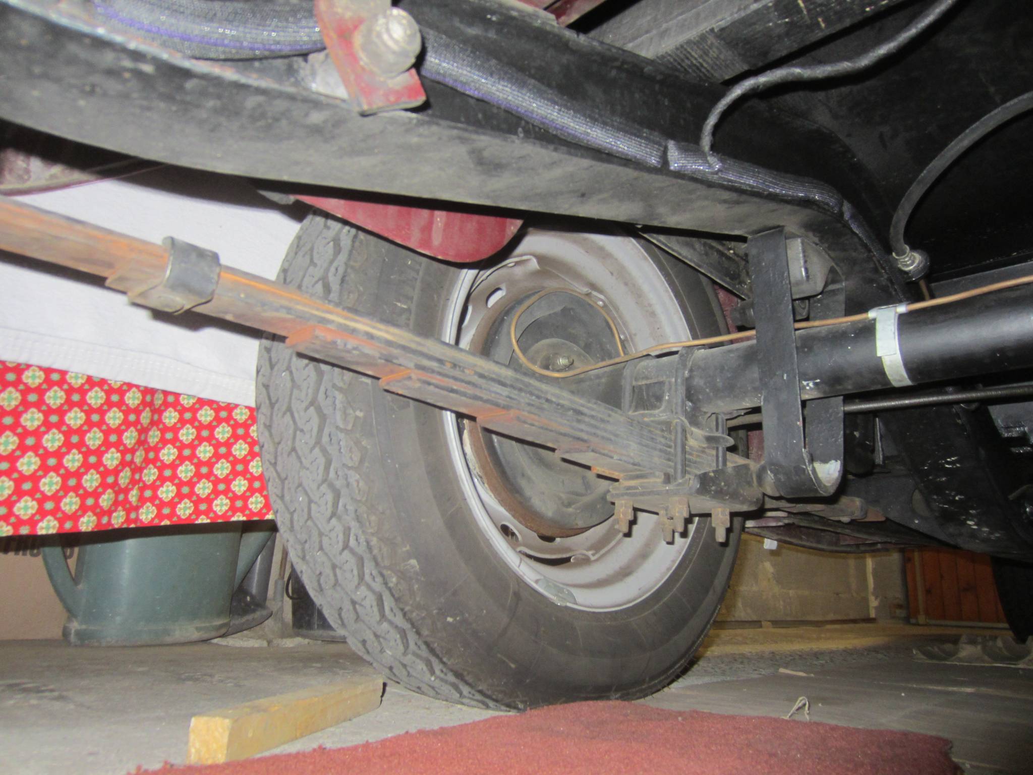

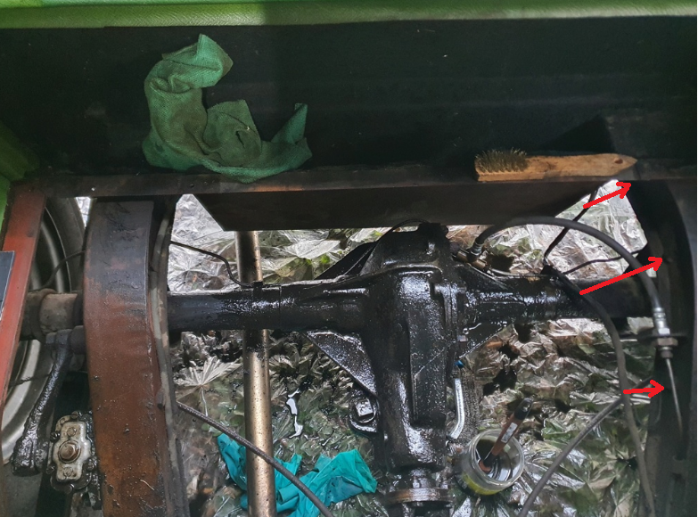

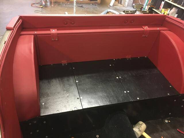

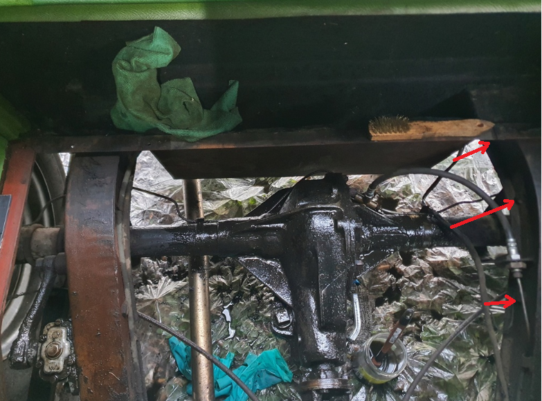

J'ai démonté le plancher arrière en 3 parties de ma TD, je vais le remplacer par un plancher en 1 partie.
Sur vos TD il y a t'il des trappes pour accéder aux "bouchons" de remplissage des amortisseurs.
Messages : 4965
Re: Refection MG TD 1953
Non, il n'y en a jamais eu.
Vous avez un plancher qui correspond à l'original.
Conservez-le tel quel surtout qu'il parait en bon état.
Planchers coffre TD I.jpeg (30.97 Kio) Vu 25790 fois

C'est l'une des rares entorses à la conformité sur ma TD... c'est en une seule pièce fixée avec des vis à bois, donc je considère ce plancher comme fixe et non démontable... (mais toujours possible de remplacement par de petits boulons traversiers).
Cependant, une fois l'auto sur chandelles, l'accès aux bouchons des amortisseurs et du différentiel est aisé sans démontage du plancher.

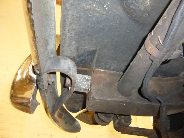

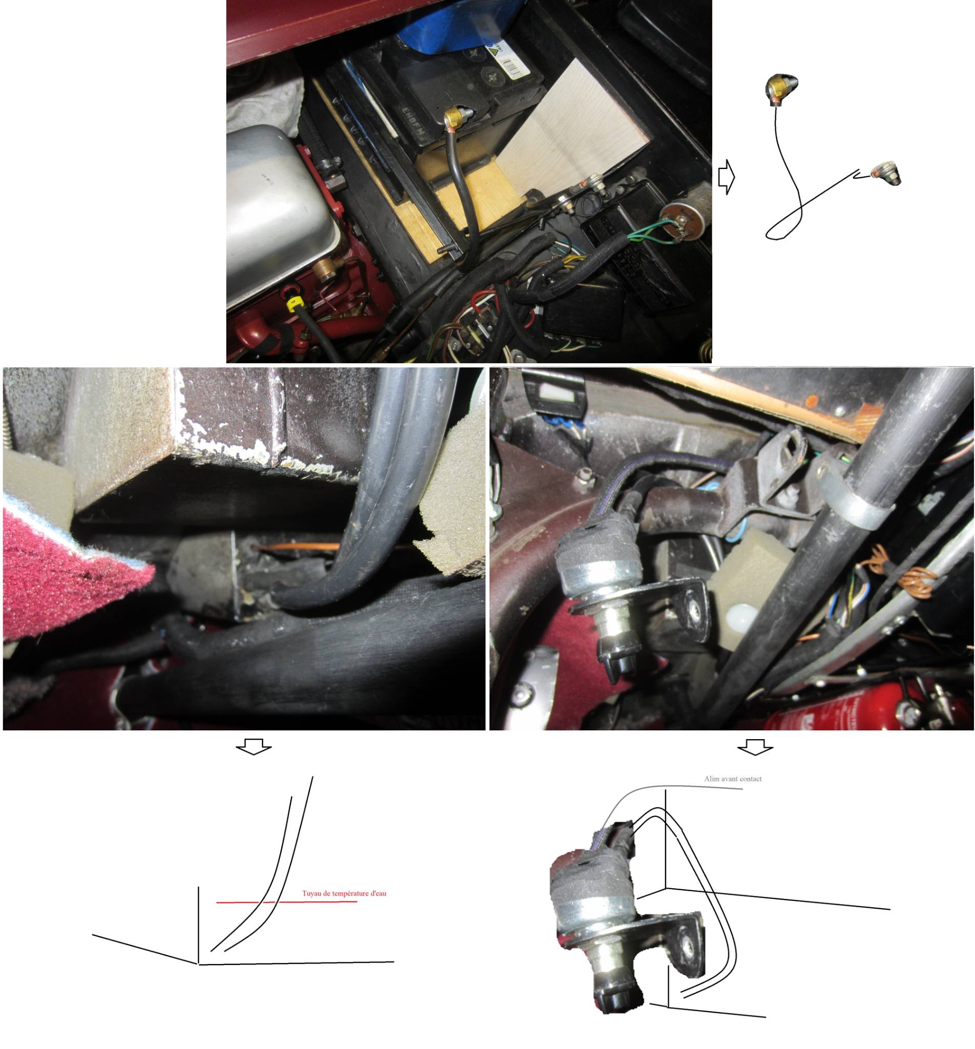

Remplacement de la batterie puis installation d'un coupe circuit.
Comme j'avais un peu bricolé les fils de la batterie pour le montage du coupe circuit et que le voyant de charge restait allumé, j'ai fait une polarisation de la dynamo.
Après le démarrage moteur le voyant rouge de charge reste allumé, il s'éteint en général après environ 5 kilomètres de route.
Messages : 4965

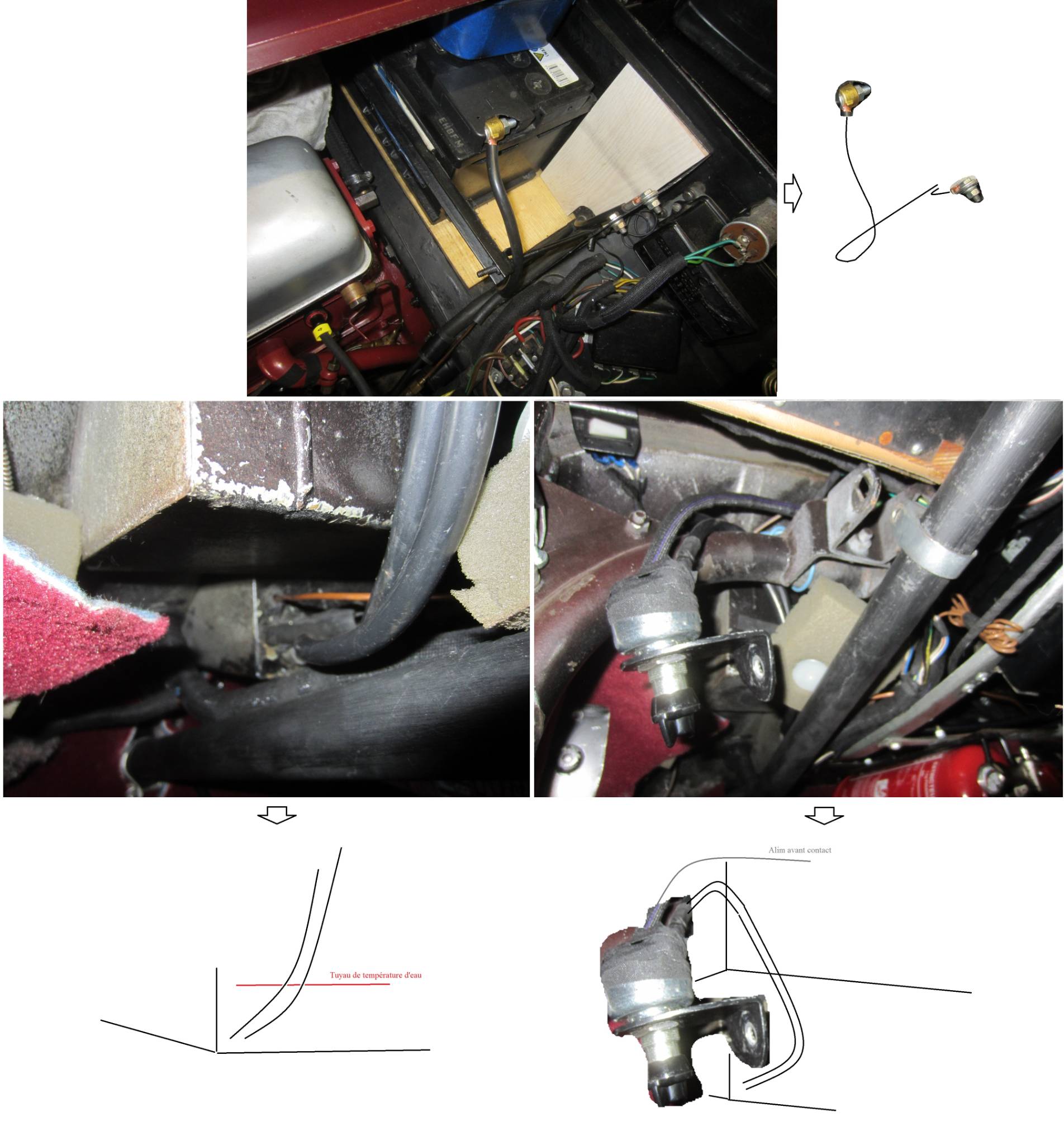

Bonjour Serge,
Voilà, vous le positionnez ici votre faisceau. Cela évitera qu'il se fasse pincer sous le caoutchouc de la sangle de rebond.
Si je peux me permettre, je crois avoir vu que vous avez toujours les fils en tissu d'origine. Vous en pincez un entre vos doigts, si l'enveloppe s'effrite, il faut penser à changer le faisceau rapidement. Très facile à faire avec du fil auto, pas besoin d'en acheter un en coton à prix d'or, de toute façon il s'imbibe de saleté et devient méconnaissable. Et en prime, vous pourrais prévoir les améliorations futurs ... Clignotants et feu de marche arrière, feu de recul ...
Voici la gaine que j'ai mise, génial. https://www.protecable.com/
Dommage, c'est fait. Mais dans votre cas, faites attention au faisceau. Un coupe-circuit, c'est fait pour être utilisé.
Là ou il est positionné, et c'est l'endroit le plus facile à installé, il n'est pas utilisable.
Prévoyez d'en installer un débrayable sous le tableau de bord fixé sous le volant. De cette manière, vous pourrez le déconnecter et le reconnecter facilement.
Une dernière chose, il faut protéger les bornes de la batterie. Lors d'une intervention, vous aurez vite fait de poser un outil et là :angry: Non, ne me demandez pas pourquoi ... mais ça surprend !

Bonjour Orque
Merci pour les photos du positionnement faisceau et coupe circuit
Effectivement c'est une bonne idée le coupe circuit sous le tableau de bord
Les fils électriques ne sont pas "trop secs", je vais les conserver comme cela dans un premier temps

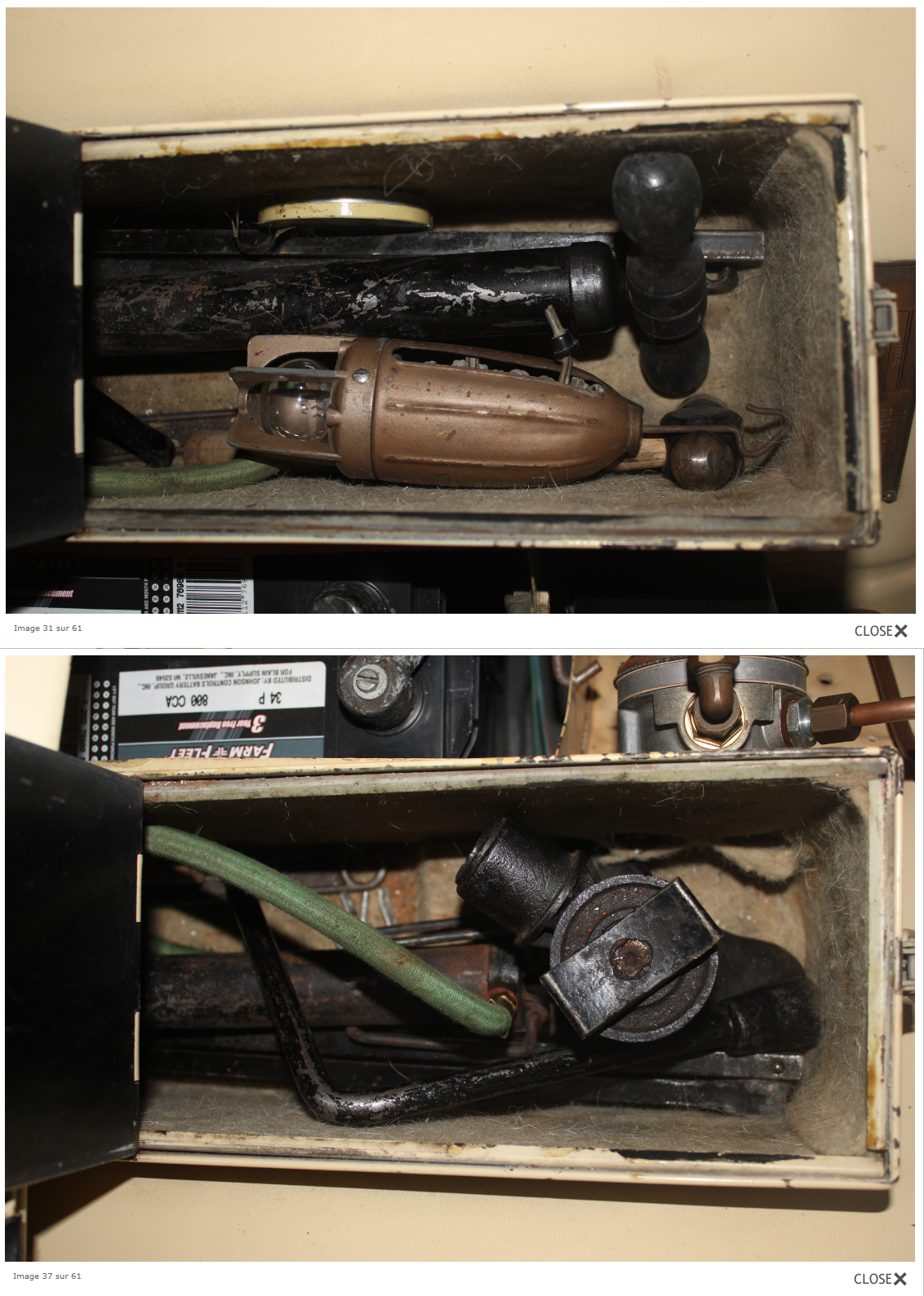

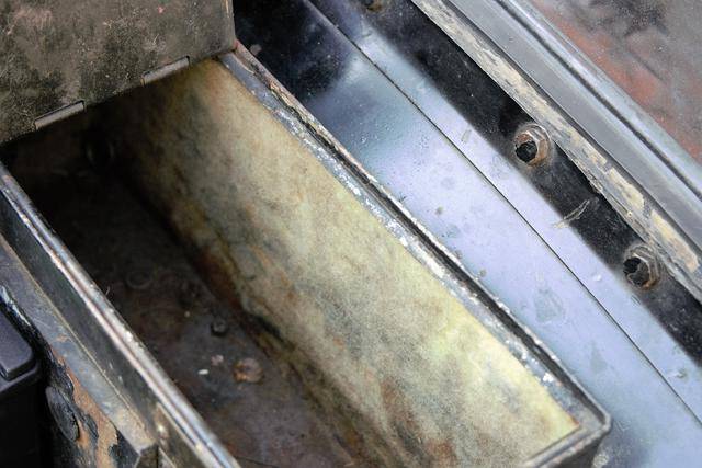

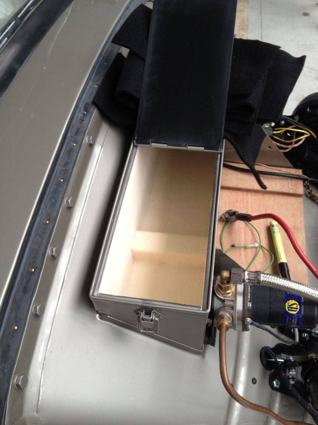

Réfection de l'intérieur de la boîte à outils
Messages : 598
Pas mal la rénovation, qu'as-tu mis comme tapis au fond des coffres?
Messages : 4965
Et dire qu'à l'origine, c'était du feutre blanc.

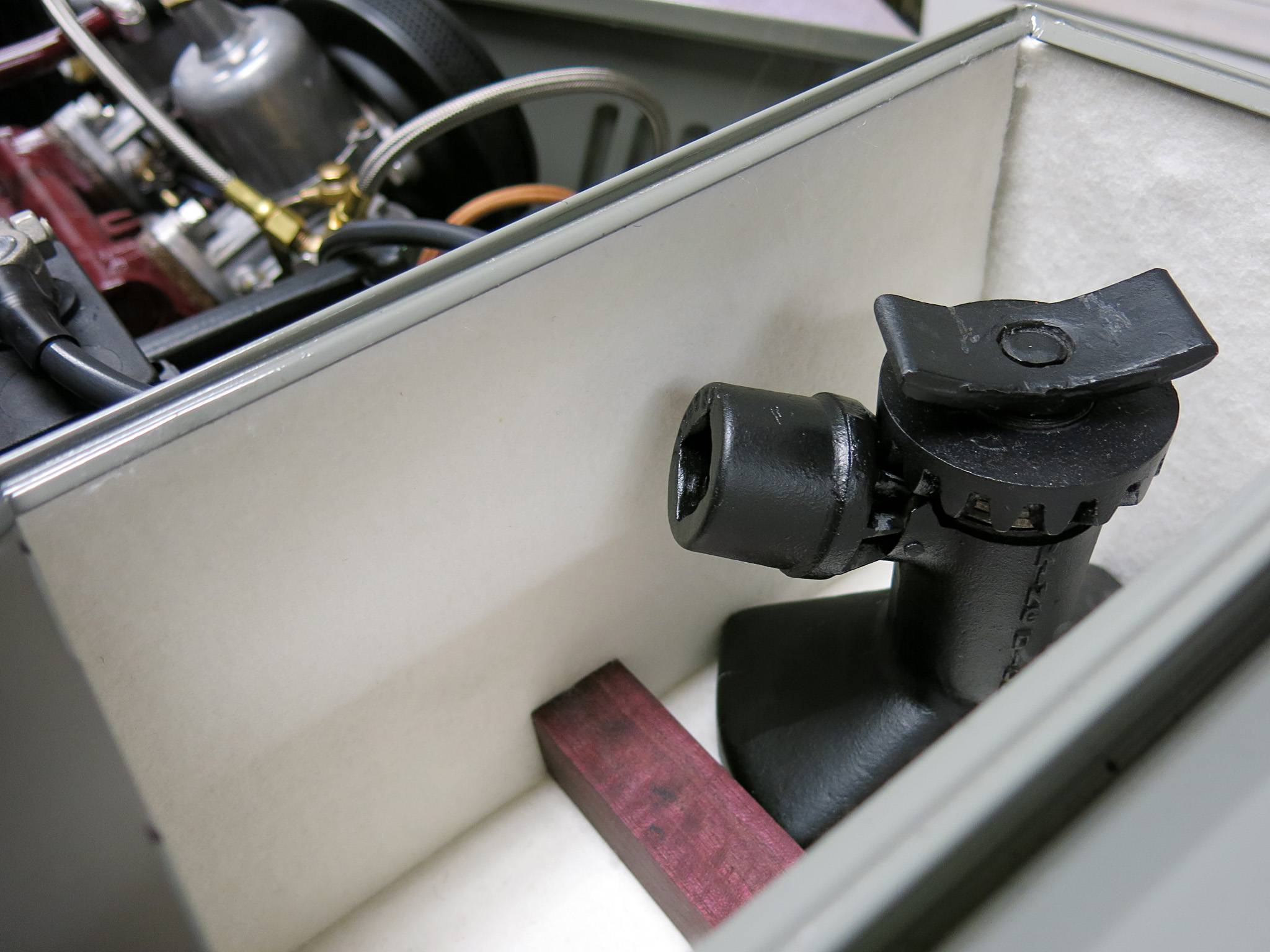

Boite à outils IIII.JPG (125.48 Kio) Vu 25488 fois
C'est plus joli mais pour le conserver propre, merci !
Boite à outils III.jpg (44.14 Kio) Vu 25488 fois
A ce propos, je vois que vous avez enlevé le petit bloc de bois. Savez-vous pour quelle raison il était présent ?

La petite cale, sans doute pour prévenir le glissement des outils dans les virages...
Les professionnels qui on fait la reconstruction de ma TD, (hollandais et polonais, je crois), on remis par soucis de conformité du feutre blanc dans cette boite à outils, bon j'ai emballé les outils, cela reste propre. Mais ce feutre blanc, c'était une drôle d'idée de MG...

Messages : 4965
Voici son utilité
Boite à outils IIIIII.jpg (197.82 Kio) Vu 25436 fois

XTRM: C'est un tapis de sol (neuf...) que j'ai découpé, le reste je l'ai posé sur le plancher arrière
Orque: bien l'utilisation de la cale en bois, par contre elle doit peut être gêner pour positionner la manivelle du cric.
Merci pour tes renseignements et tes photos, c'est toujours très instructif :)

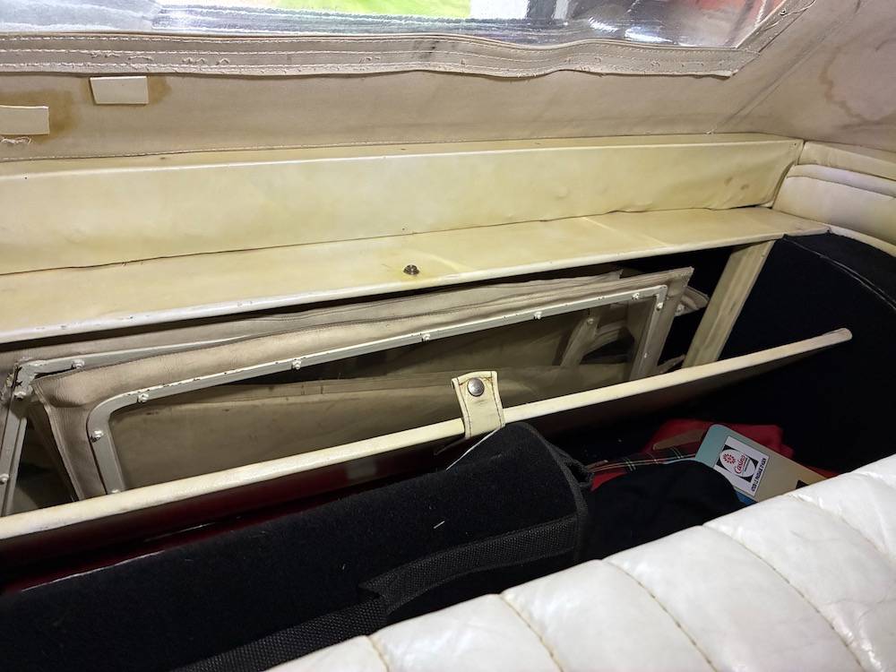

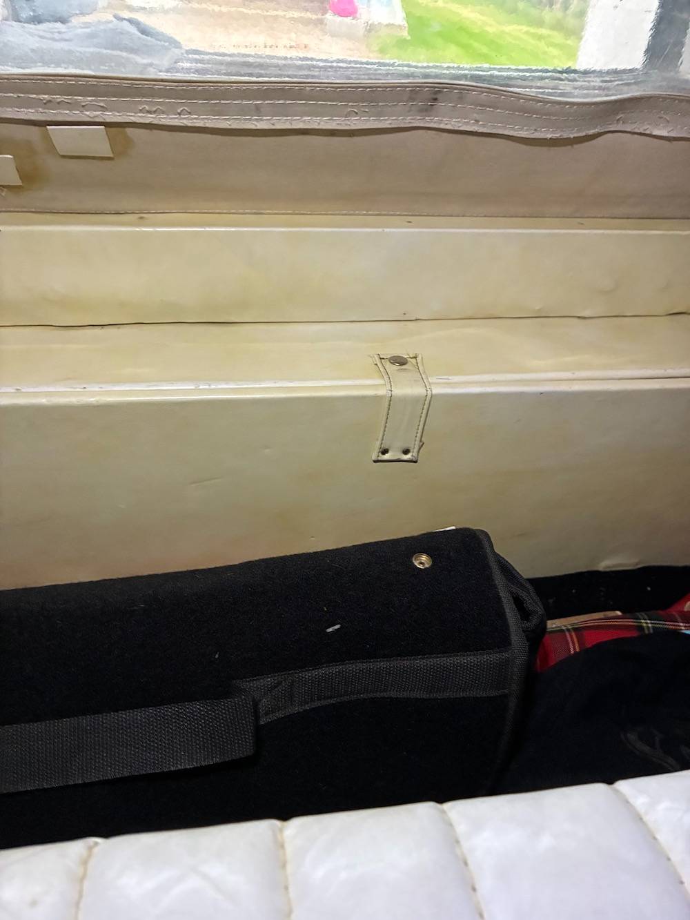

Voici le matériel qu'il y avait dans la boîte à outils
