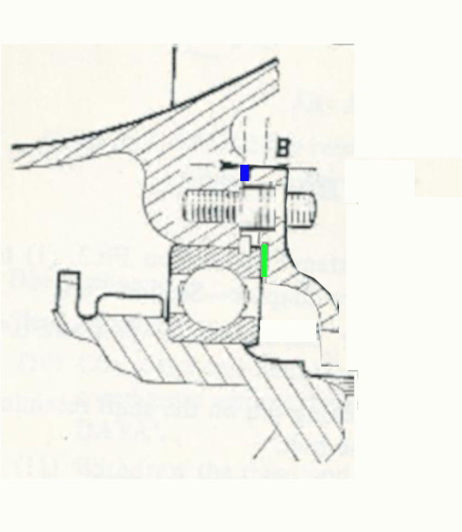

Messages : 4915
Re: Cale de roulement d'arbre primaire
Sur le dessin joint, couvercle en place, la cale verte bloque le roulement sur son circlips dans le carter.
Couvercle présenté avec la cale, vérifier la présence du jeu bleu sans joint.
Dans des cas extrêmes, la rotation du roulement peut creuser le couvercle d'arbre primaire.

Robrob
Messages : 21
Enregistré le : 04 mai 2020, 13:58
année : 1975
Message par Robrob »
Orque, sans vouloir te froisser, je ne vois pas l'intérêt d'une telle mesure sachant que le joint papier (bleu sur ton schéma), est d'une épaisseur de 0,22 mm, disons 0,20 une vois pressé, et que d'autre part l'espace vert fait entre 0,55 et 0,65 (après re-mesurage), avec le joint bleu en place et qu'il y sera de toute façon . Je pense en effet que je me trouve dans le cas "extrême" que tu évoques : carter mangé par les frottements. Je crois qu'il ne me reste plus qu'à trouver une cale de 0,5 à laquelle je joindrai une deuxième de 0,125 ce qui me donnera 0,625 mm. Le joint papier sera enduit de pâte sur ses deux faces (j'en ai une bleue mais qui reste toujours pâteuse ?!...) car il risque d'être un peu juste en épaisseur au cas où ma mesure serait légèrement >= 0,65 ...
Quant au roulement qui ne serait pas l'original, j'en doute beaucoup d'autant que le moteur semble ne pas avoir subi de restauration ( coussinets, pistons,
en côte standard et que je passe en 030 après réalesage des fûts). Merci de vos suggestions.

Messages : 4915
Aucune importance, tu ne me froisse pas du tout. L'important est que cela fonctionne.
