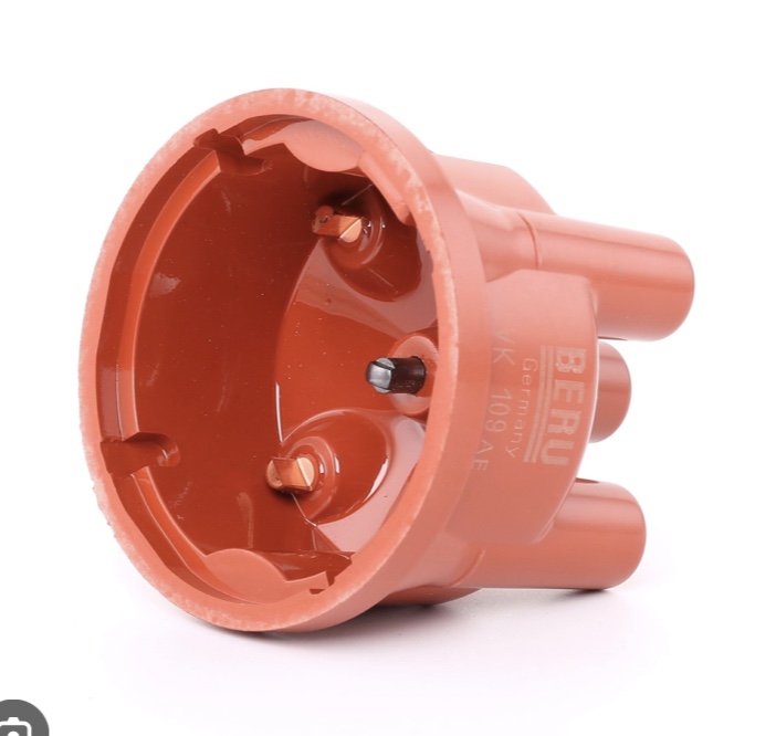

oui c'est peut-être la raison, j'ai effectivement commandé une tête, c'est du BERU sur le mien.
sur le site 123 il est quasiment à 68 euros, j'en ai trouvé un à 18 euros sur le net avec la même référence mais il y a un zone de flou car les deux lettres plus petites ne sont pas les mêmes. Sur le site 123 la référence comme part hasard n'est pas visible.
on verra bien mais vu qu'il est vieux
La panne s'est produite d'un seul coup la voiture ne démarrait plus
