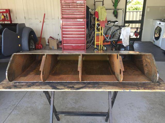

Je n'ai pas eu besoin de le faire mais voici une photo pour te rendre compte de l'intérieur.
Il y a d'énorme trous dans ces cloisons, le produit passera sans problème entre elles.

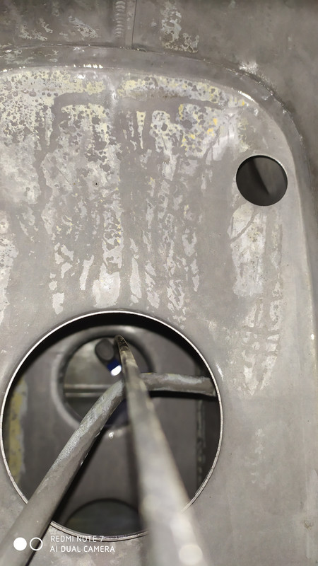

Merci Orque pour ces infos, j'avais bien vu les passages dans les cloisons mais la résine est assez épaisse, je ne sais pas si elle arrive facilement à aller dans tous les compartiments avant de durcir ou s'il faut l'injecter directement dans chaque compartiment via ces passages.

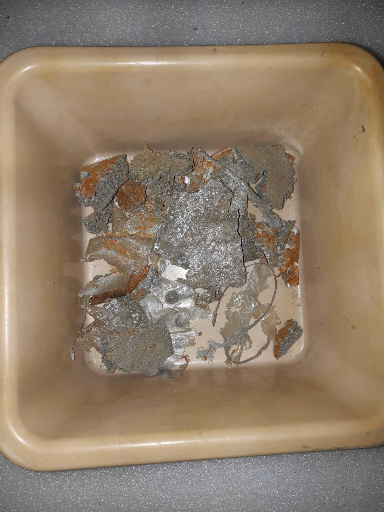

J'ai nettoyé l'intérieur du réservoir et enlevé des restes d'une ancienne résine mal installée, presque tout avait durci en bas du réservoir sous l'orifice de remplissage
Dans la cuvette il n'y a qu'une partie de ce que j'ai enlevé.
Le réservoir a certainement été mal préparé avant de l'appliquer pour que ça ne se fixe pas aux parois, par contre ça ne bouchait pas le filtre.

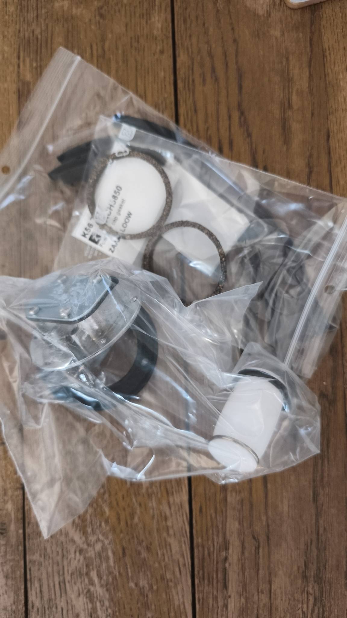

Pour le réservoir de mon Harley WLC j'ai utilisé les produits suivants: voir photos jointes.
Comme dit "saby" pour une moto c'est plus facile, car il faut pouvoir bouger le réservoir dans tout les sens pour que la résine s'applique bien uniformément dans tout les coins et recoins.

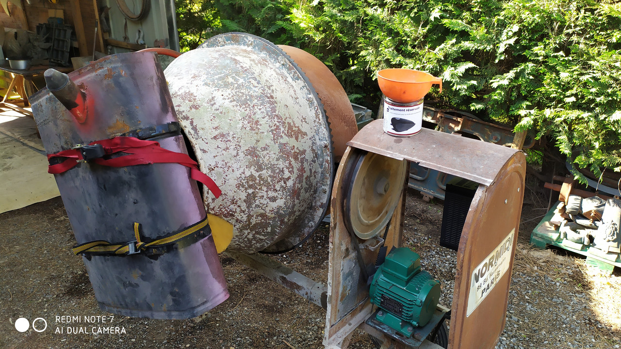

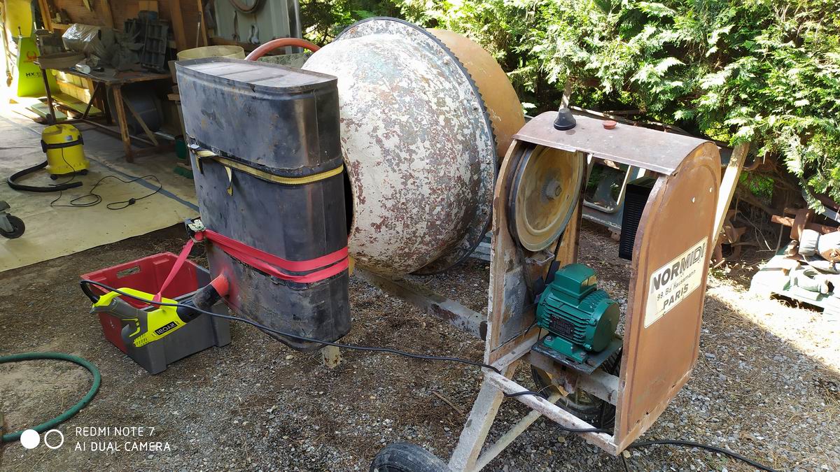

En 2020 j'ai traité mon réservoir de A, cloisonné.
Réservoir sanglé sur ma bétonnière tournant au ralenti avec environ 2 kg de vis à bois, placo, etc... et un produit de nettoyage moteur à l'intérieur, orifices bouchés évidemment.
Laisser tourner une bonne heure en modifiant régulièrement la position de la cuve de bétonnière.
Ensuite rinçage et évacuation des vis ( un aimant aide bien ).
Introduction de 3 ou 4 litres d'acide phosphorique ( quincaillerie JARY) et rotation pendant 1h00.
