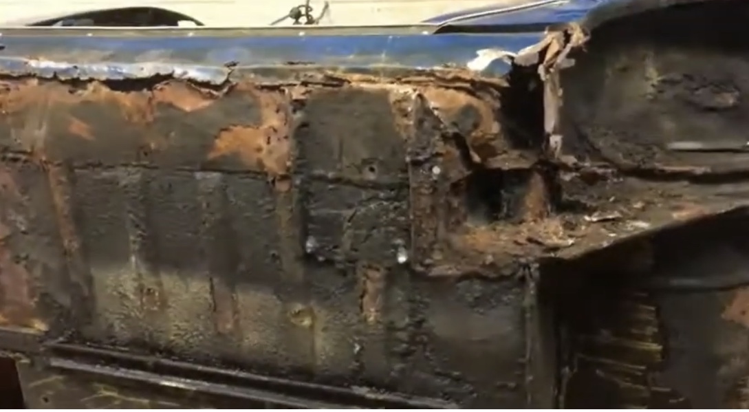

vu sur https://www.leboncoin.fr/ad/voitures/2969495559
sans carte grise rien qu'a voir les jantes non identique le capot moteur a été ouvert à l'arrache.
je ne sais pas s'il y a quelques choses de récupérables, les souris peut être !!

sans tenir compte de l’état des soubassements, c’est une bagnole restaurable, c’est sûr il y a du travail. pour une bagnole en état, c’est plus cher.

Les points faibles c'est vraiment la rouille. C'est ce qui est le plus difficile et coute le plus cher à réparer...
Si la caisse est impeccable, ça change toute l'experience qui va suivre.
