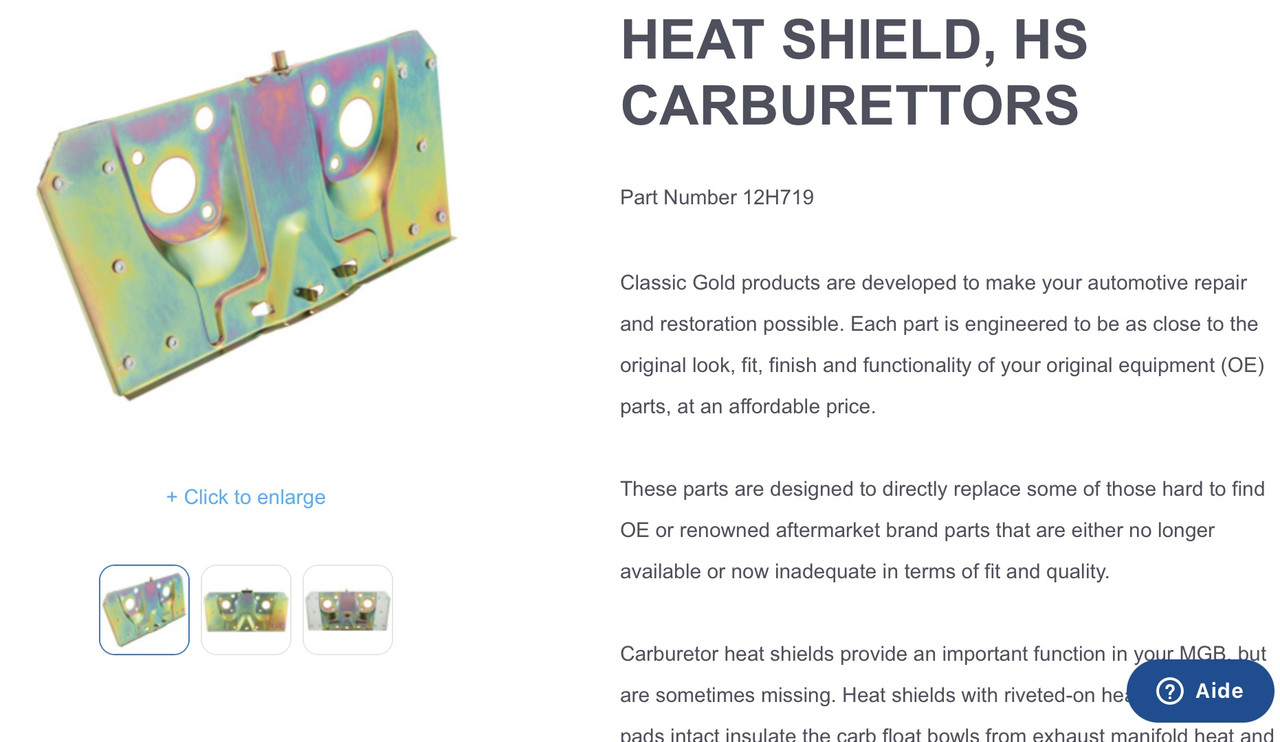

Elle y est déjà mais il y a qd même bcp d'espace et l'échappement chauffe bien tout ça..saby a écrit : 06 juin 2025, 06:21 intaller la tôle pare chaleur.
en configuration d’origine, avec la pompe à essence électrique, la mgb n’est pas vraiment sujette à du vapor lock.
Pour le reste, la pompe est neuve
Je vais monter une bobine neuve, même si elle démarre très bien, celle qui y est déjà date de Mathusalem.

Je ne sais pas comment se présente exactement cette plaque, mais sur la C la plaque équivalente est habillée, côté échappement, d'une feuille isolante anti-chaleur, aluminium, fibres et adhésif.
Re: Vaporlock....
habillée
sur ma bagnole, une mgb gt de 1972, la plaque isolante en tôle est garnie d’un tissus en gros fils d’amiante de l’époque …
Re: Vaporlock....
Je pense que je vais faire la même chose.jl5055 a écrit : 06 juin 2025, 17:46 Je ne sais pas comment se présente exactement cette plaque, mais sur la C la plaque équivalente est habillée, côté échappement, d'une feuille isolante anti-chaleur, aluminium, fibres et adhésif.
Merci.
