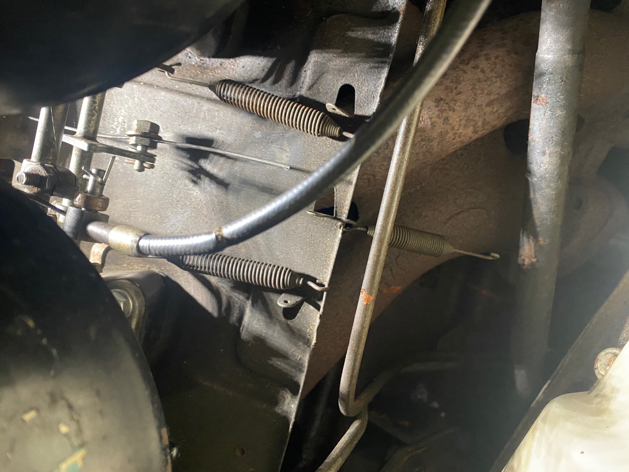

Dans le cadre d’une observation minutieuse de ma voiture cet après-midi, je me suis rendu compte que le 2e ressort de rappel de la rampe de carburateurs était déconnecté. On le voit très bien sur la photo ci-dessous.
Trois questions :
- la méthode pour le remettre en place est-elle compliquée ? Autrement dit, est-ce que je peux le faire moi-même sans trop de connaissance ?
- faut-il prévoir un réglage après remise en place ?
- est-ce que son absence peut avoir une influence sur le niveau de ralenti actuel, que j’ai toujours trouvé un peu élevé. Aux alentours des 1000 T/mn.

Re: Carburateur HS4 : ressort de rappel
Sur la photo le ressort du haut a un coté accroché mais à cause du câble on ne voit pas l'autre coté
Le ressort du bas on ne voit pas l'accrochage de la partie haute du ressort et l'accrochage de la partie basse est en l'air
Dans les deux cas les petites pattes avec un trou de l'écran de chaleur permettent d'accrocher les ressorts
quand au troisième ressort au milieu l'explication est donnée dans le post précédent
- Messages : 103
- année : 1967
Merci pour cette contribution. Effectivement, les attaches des ressorts sur les côtés ne sont pas complètement visibles, mais ce n'est pas important, car il est uniquement question du ressort du milieu qui pendouille comme un pauvre malheureux sur la photo. Et effectivement, une explication a été donnée dans un message précédent. Mais je reste tout ouïe sur le sujet et les 3 questions posées ci-dessus.cactus a écrit : 14 juil. 2025, 08:03 Bonjour

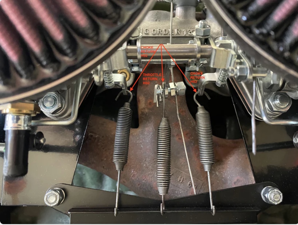

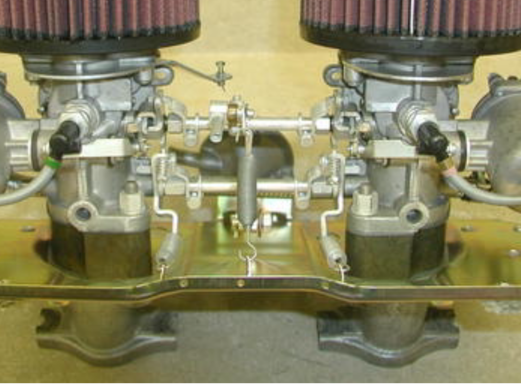

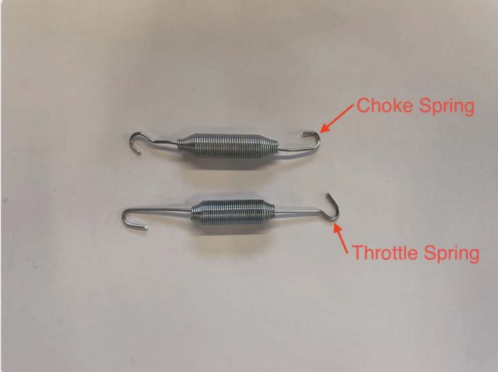

Le ressort s'accroche ici :
Pour une fois je ne vais pas être d'accord avec @Saby, d'après mes recherches, il n'y a aucun ressorts sur l'axe des starters (Sauf ceux en spirale dans chaque coin des carbus)
Et pour l'accélérateur, il y'a 3 ressorts (Comme sur ta MGB @MGBGT29), 1 à chaque papillon (Donc 2 au total) et un pour l'axe central.
Avec le temps, les starters peuvent se coincer donc on a tendance à ajouter 2 ressorts supplémentaires pour qu'ils reviennent bien à leur place une fois le starter repoussé.
