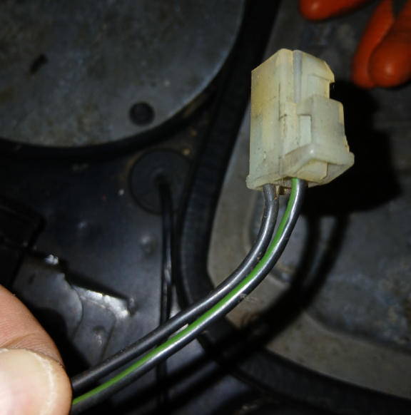

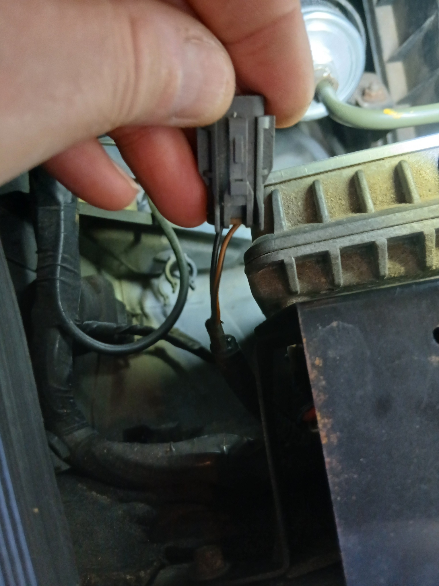

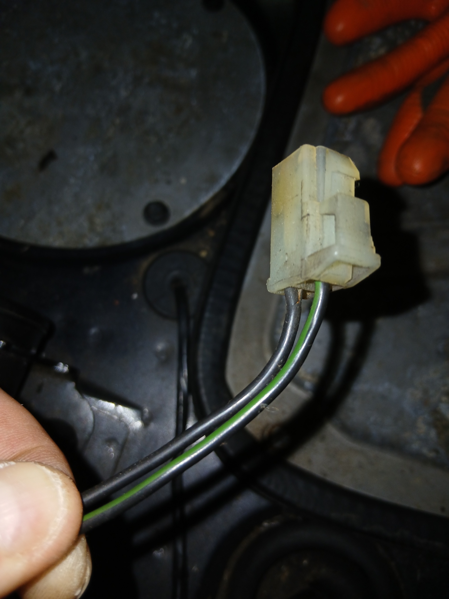

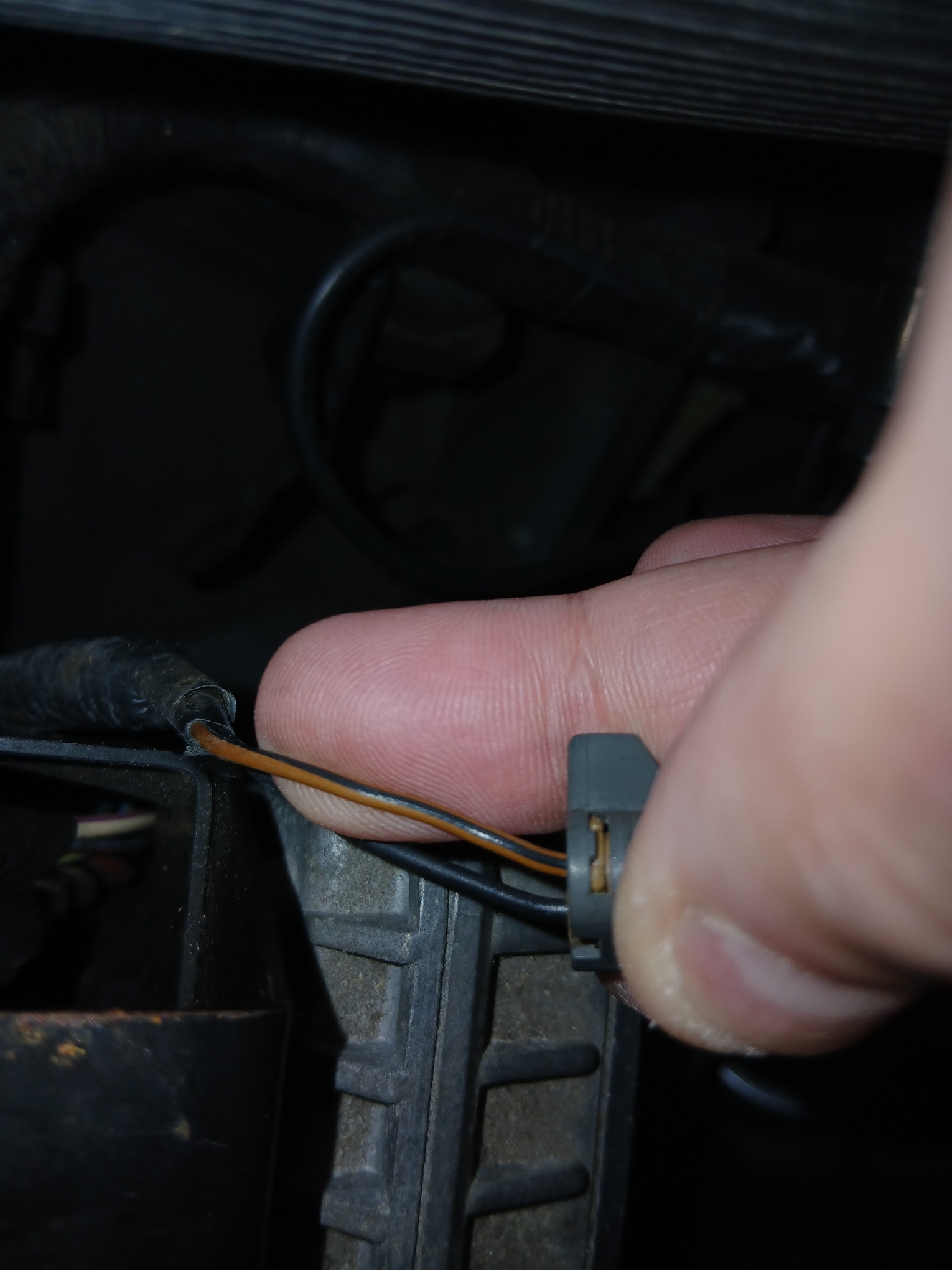

Bonjour, en bricolant sur ma F de 1997, j'ai repéré 2 fils avec leurs prises qui ne sont pas branchés.
Comme j'ai toujours des problèmes d'alarme et de SRS qui ne fonctionnent pas, je me demande ce que sont ces deux fils ?
Le premier se trouve dans le compartiment moteur, il sort de derrière le boitier électronique : 2 fils, un noir et un orange, fiche grise, en photos :

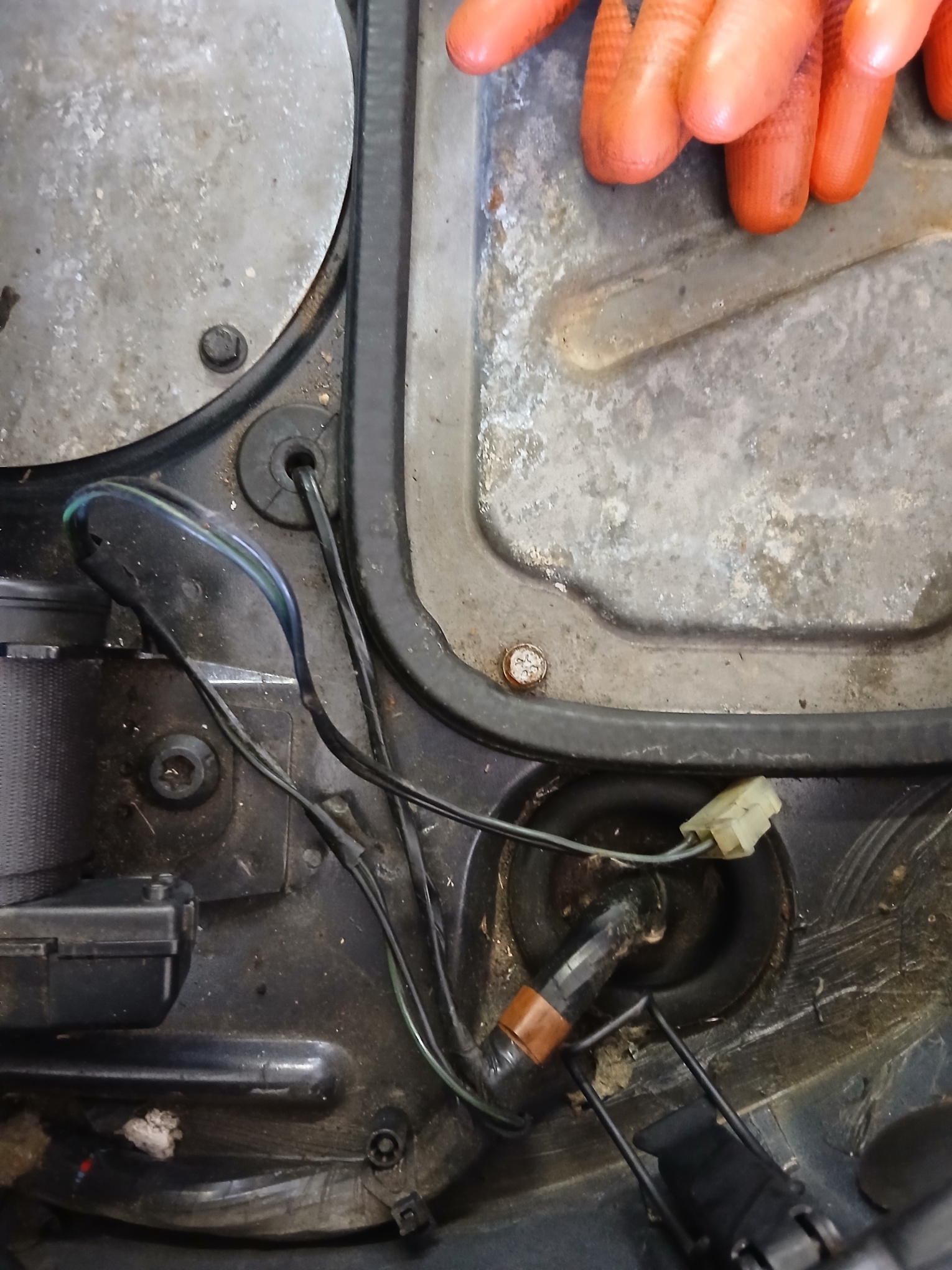

Le deuxième se trouve au niveau du capot moteur et à hauteur de la trappe d'accès au réservoir, 2 fils aussi : un noir et vert/noir, fiche blanche.
Quelqu'un a une idée de ce que c'est?
Merci d'avance

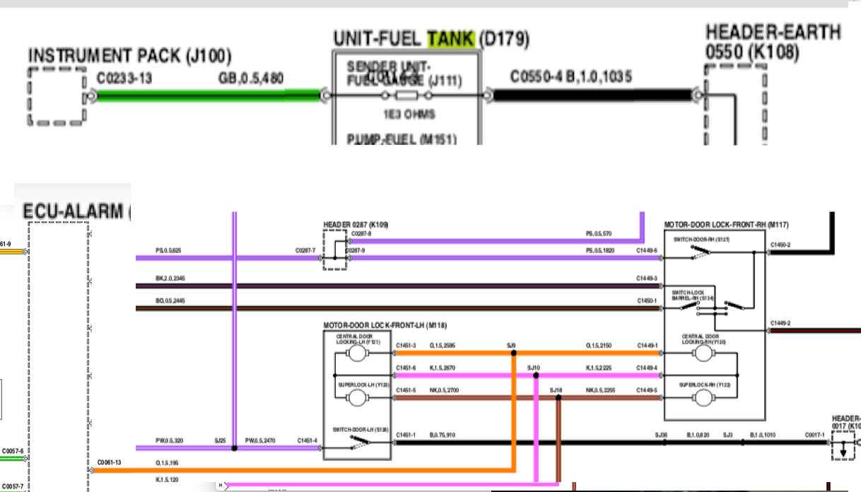

Le Orange : verrouillage centralisée des portes. De l'écu-alarm / les 2 portes (le fil des dédouble)
Le Vert -noir : Jauge essence / Sonde réservoir.
Messages : 16260
Re: 2 prises non branchées : qu'est ce c'est?
Le vert/noir à l'air à sa place. (côté réservoir).

Je ne pense pas que le vert/noir aille à la jauge, la prise 4 broches est bien en place sur la jauge, le fil passe sous la trappe, et la jauge ainsi que la pompe fonctionnent.

Pas d'autre vert-noir (sur un connecteur 4 broches, c'est exact).
Capture d’écran 2025-10-04 à 18.46.01.png (213.61 Kio) Vu 454 fois

j'ai regardé pour la prise noire/orange derrière l'ECU, le noir est à la masse, et le orange il y a du 12v une fois le contact mis....
J'ai refais le tour mais je n'ai pas vu où cela pouvait être branché :voyons:

Les fils noirs sont tous des retours à la masse.
Il y d'autres fils oranges qui traînent (dont un dans le SRS):
https://clubmgftf.com/wp-content/upload ... agrams.pdf

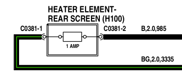

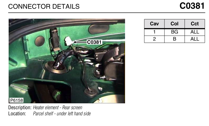

le premier ... le noir + noir/liseré vert, c'est le précâblage du dégivrage du hard-top.
Pour l'autre je vais regarder, mais le couleur semble être noir+jaune/liseré noir. Il faudrait une bonne lampe de poche led blanche pour être bien sûr des couleurs.
Modifié en dernier par MaximeR le 06 oct. 2025, 15:29, modifié 1 fois.

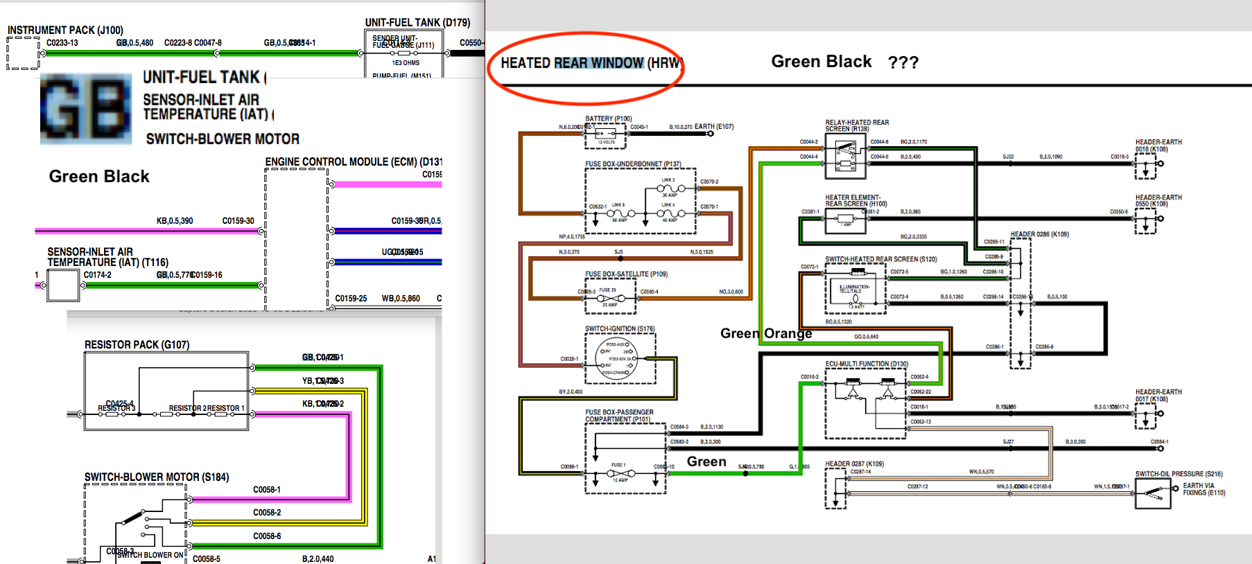

Déja...
3 fils vert-noir maizs pas du côté du hardtop (source : MGF up to 2001 MY Electrical Circuit Diagrams - Eng)
vert noir.png (461.2 Kio) Vu 358 fois

Fil noir + fil noir à liseré vert (et non pas vert à liseré noir )
et là :

vinc' a écrit : 04 oct. 2025, 15:02 un noir et vert/noir, fiche blanche.
Capture d’écran 2025-10-06 à 18.09.45.png (463.91 Kio) Vu 298 fois
vert-noir ou noir-vert?
:saispas:

Bonsoir, merci pour vos réponses.
Pour le fil côté capot moteur c'est bien noir liseré vert, et c'est bien le fil pour le dégivrage de vitre, merci !

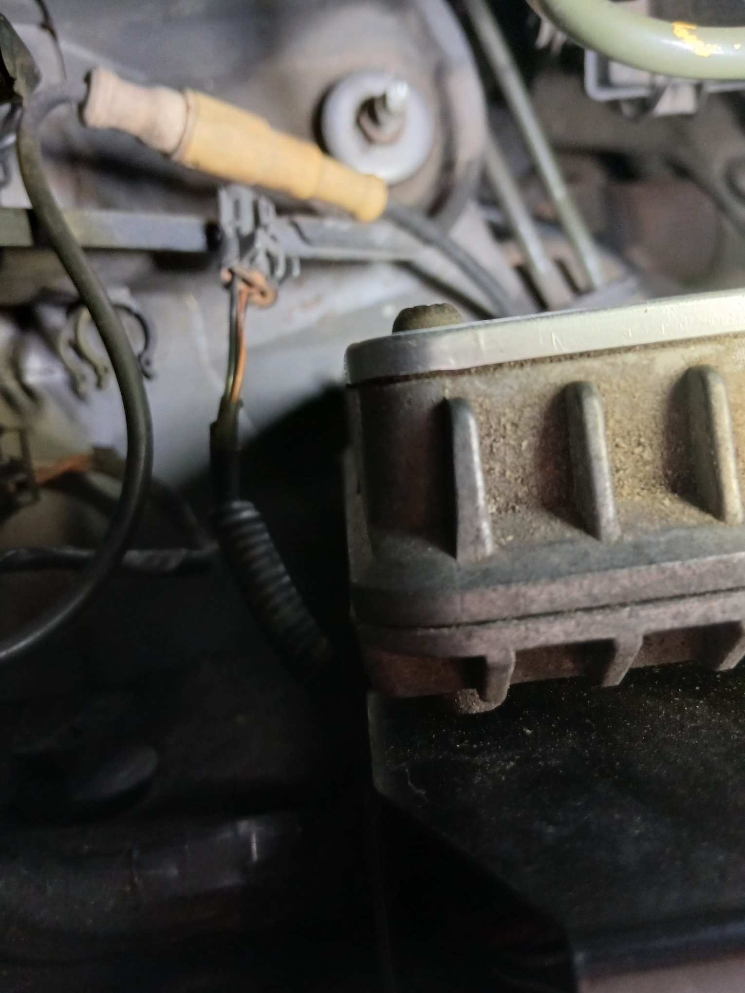

Pour celui dans le compartiment moteur, j'ai fait une photo plus précise, ce serait orange avec un liseré noir. Après , si la couleur est passée quelque peu cela pourrait être marron clair...
Dont acte....
Marron liseré noir :
- capteur alarme volumétrique / Ecu Alarm
- Engine Control Module / Ventilateur baie moteur
Orange liseré noir :
- Radio / HP porte droite.

ok, c'est donc marron et non orange. Il y a donc forcément l'autre prise que se balade quelque part...
Merci pour votre aide, je sais maintenant ce que je dois vérifier, super!

Hello,
petit compte rendu du jour pour trouver ou va cette prise :
J'ai ausculter mon compartiment moteur, pas de fil qui se balade à brancher sur cette prise, j'ai démonté l'ECU afin de vérifier s'il n'y avait pas une prise pour ce cable mais rien.
Comme je n'ai jamais entendu tourner mon ventilo de compartiment moteur, j'ai pensé que cette prise était l'alimentation. Afin de m'en assurer, j'ai donc testé en débranchant la sonde et là le ventilo se met en marche. Bon ce n'est pas ça me dis-je...Je rebranche la sonde et le ventilo continue de tourner. J'ai dû débrancher la batterie pour l'arrêter.
J'ai testé la sonde, les valeurs obtenues à l'ohmètre en fonction de la température sont conformes au tableau trouvé sur le forum. J'ai rebranché la sonde, pris le décapeur thermique pour la chauffer en place : pas de déclenchement du ventilo, par contre si je débranche la sonde il se met en route mais ne s'arrête pas une fois rebranché...
Je ne sais pas quoi en penser...

Salut,
La prise grise n'est pas branché non plus sur les Elise, je ne sais pas à quoi elle sert mais il m'a semblé la voir branchée sur les ZR sur un canistère de recirculation des vapeur (essence ou huile j'ai pas fait gaffe), d'après moi cette prise ne sert à rien sur ta config', regarde dans le connecteur, si c'est sale c'est qu'il n'a jamais été branché :).

Message par MaximeR »
Yes... Ce qui me gène, c'est que dans la doc, il apparaît bien sur les photos, mais pas dans la liste des connecteurs, ni sur les schémas.
