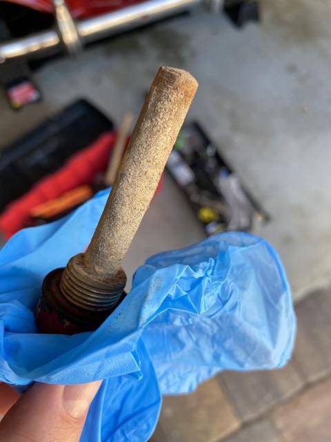

Attention, il y a aussi un filtre dans le réservoir.
Filtre réservoir I.jpeg (10.27 Kio) Vu 1200 fois
Voici son état lorsqu'il est bouché par les saletés et souvent à cause de l'essence des stations services.
Filtre réservoir I.jpg (32.43 Kio) Vu 1200 fois
raccord ¼" BSPP

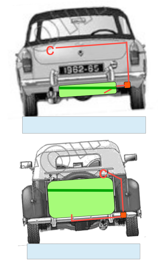

Je ne sais pas comment
Comme ça... (sur les dernières TF avec pompe à l'arrière)
Capture d’écran 2025-10-26 à 07.20.53.png (231.68 Kio) Vu 1122 fois
Messages : 1653
Re: filtre a essence diametre conduit
Effectivement, il faut siphonner bien plus sur la TF vu la forme du réservoir.
Super dessins explicatifs (comme d'habitude)
:merci:

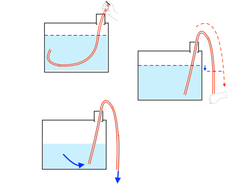

salut ,
pour siphonner sans se laver les dents à l'essence :
ça vaut 2 ou 3 € et ça existe aussi à piles

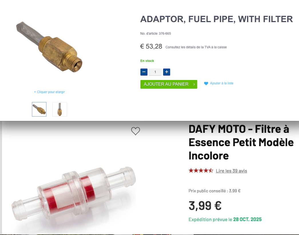

Moss 376-665
Brown & Gammons 99612

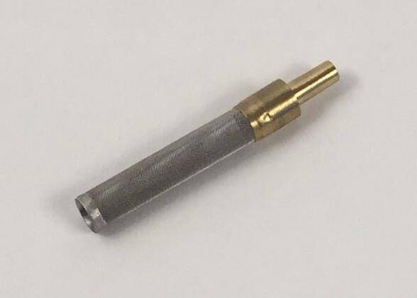

C'est pas cher...
Capture d’écran 2025-10-26 à 17.50.59.png (295.14 Kio) Vu 932 fois
L'élément filtrant d'un filtre essence du commerce (moto ?) à insérer dans l'adatpateur te fera faire des économies... (un plein ?)
Et un morceau filtre cafetière ?

Une pièce à 50 balles sur une bagnole à 20000, je trouve pas ça déraisonnable.
Mais perso j'aime bien nettoyer et réutiliser quand c'est possible.
Un filtre grillagé encrassé, une fois nettoyé on doit pouvoir le remonter ;)
Messages : 16405

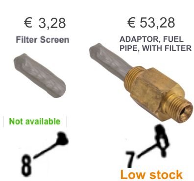

Acheter une pièce à 50 balles parce que le consommable à 3 balles dont elle est le support est indisponible seul me semble déraisonnable quelque soit le prix de la voiture.
Capture d’écran 2025-10-27 à 05.13.31.png (84.49 Kio) Vu 1227 fois
Se dépêcher ...
low stock
(ne sera bientôt plus disponible qu'avec le réservoir) :party: .
Après une nuit dans un verre de vinaigre blanc, le support et son filtre seraient comme neufs... déjà en place depuis 2 jours et j'aurais roulé ce WE.
( à condition que le réservoir soit propre...).

L'élément de filtre 3 euros... ou l'ancien nettoyé, rien... au lieu de 50...
