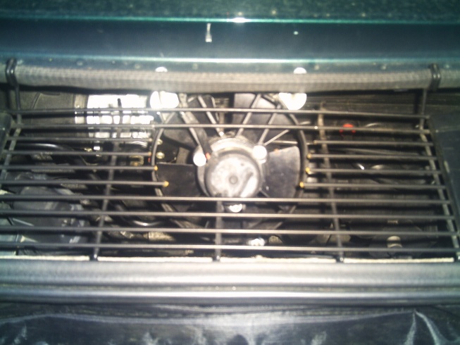

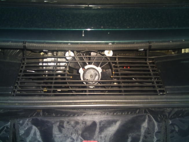

Voilà je viens de finir le montage du petit ventilateur d'extraction.
voici une serie de photos visualisant le travail réalisé.
je ne sais pas encore si cela est efficace mais je donnerai des infos sur la viabilité de ce montage.
pour la fourniture un simple ventilateur style PC tension de 12v moteur brushless.un fusible de protection et un bilame de 75°C NO .
pour le choix du thermostat j'ai relevé une température de 50°C dans l'habitacle moteur en moyenne d'où mon choix de 75° pour un premier essai.
il y aura aussi l'emplacement de la sonde qui pourra aussi être modifiée.
les photos des connections electriques
la sonde de temperature
et enfin l'ensemble

Hello !
voici les photos du montage de chepnico :
C'est un bel engin que tu as installé. Tu as pu l'expérimenter déjà ? Encore qu'avec la météo actuelle ce soit pas les conditions idéales
Pour le pare-chocs ton garagiste a pas le temps de s'en occuper ?
Bonne journée à tous et à bientôt !
JDV

salut
grand merci a toi pour les tofs
Non je ne l'ai pas essayé en conditions réels cependant sa crache vraiment l'air chaud du moteur
pour le pare chocs il est comme tous les garagiste et desurcrois on est dans le sud et ici les paroles en l'air ...bref je m'en occupe car ceci m'embete beaucoup!!!!
voili voilou a+

Nouveau sur ce forum, je viens de m'inscrire. Je sais, ce n'est la rubrique pour se présenter, mais je ne l'ai pas trouvée
. De bonnes idées pour le refroidissement mais une chose me chagrine: La grille se situant sur le capot arrière de la TF a pour fonction, "faire échapper l'air chaud", et non "faire entrer de l'air pulsé par ventilateur". Maintenant la réflexion est intéressante et demande à être réfléchie. En tout cas continuez comme ça, c'est grâce à des passionnés comme vous que l'on avance.

Salut et bienvenue
le ventilo est là pour chasser l'air vers l'extérieur en accentuant le flux originel

comme le dit mg1921 le ventilo aspire l'air du moteur et le recrache a l'exterieur
pour ma par je l'ai mis en commande manuel afin de ne pas atteindre
le seuil de temperature critique pour declancher et pouvoir le devancer
il est la surtout pour les embouteillages...
