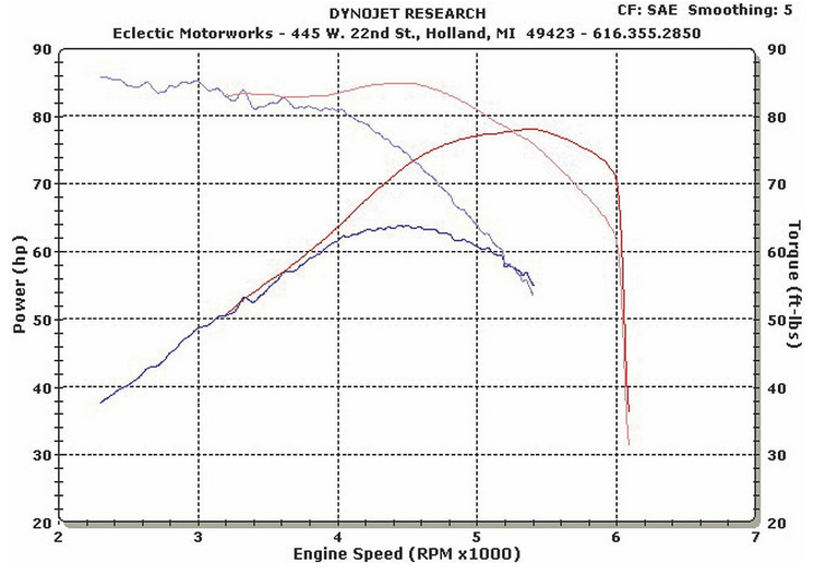

" Message par LOTUS11 » 30 août 2012, 19:24 Ok , La tr4 doit surtout avoir plus de couple que la B. "
Oui, tout est dans le couple gagné, courbes à l'appui, en la matière, rien ne vaut les courbes d'un passage au banc, avant et après !
Une petite amélioration sympa qui favorise la plage de couple, comme il faut, bien expliquée, pas trop couteuse qui remet à plat en chiffres certaines explications simplistes.
